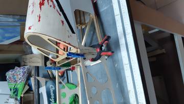

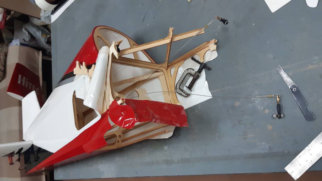

Пришло время восстановить Extra 300
https://upforme.ru/uploads/001a/c5/a2/7/t915738.jpg
https://upforme.ru/uploads/001a/c5/a2/7/t90719.jpg
Была она такая, но после отказа борта встретилась она с планетой и ....

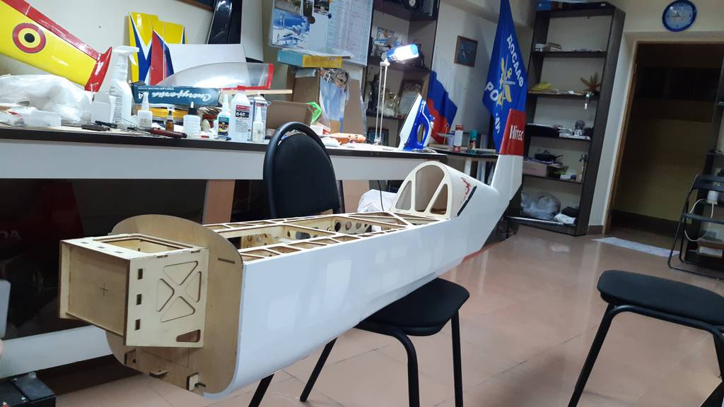

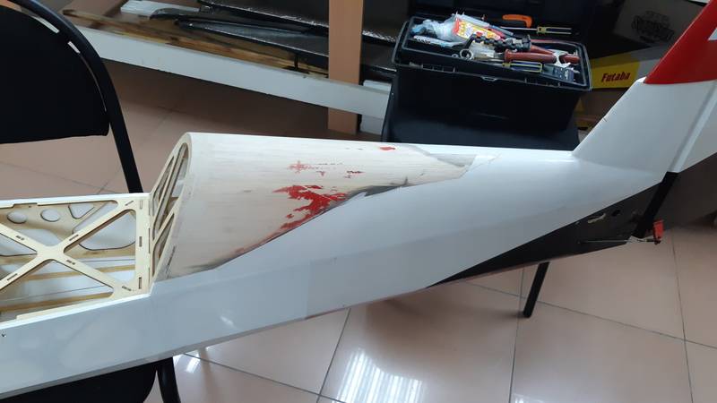

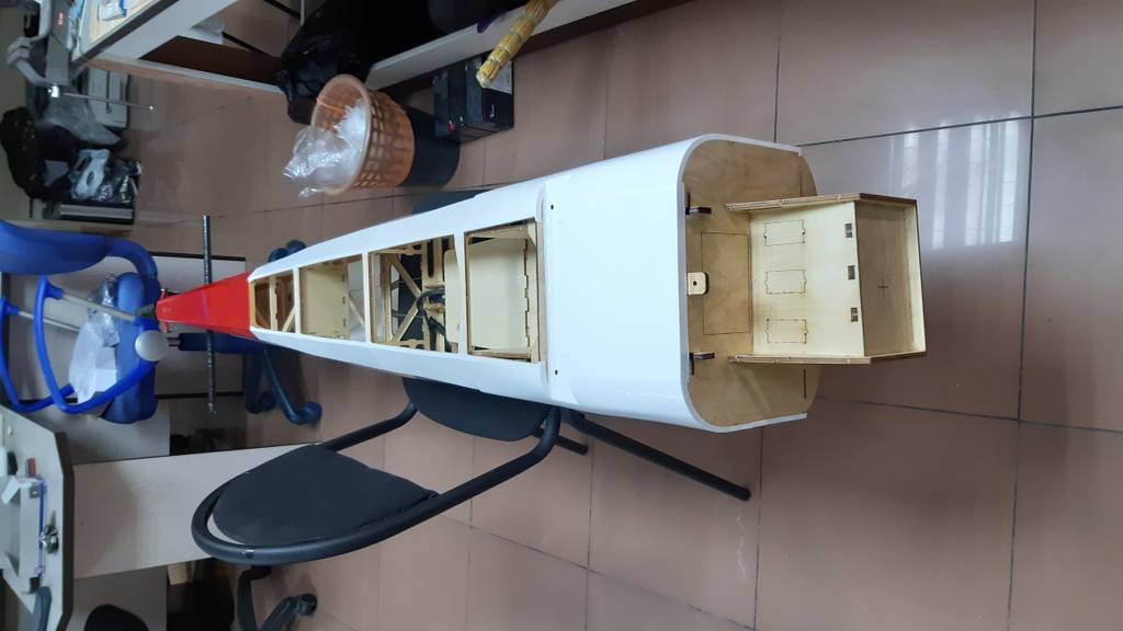

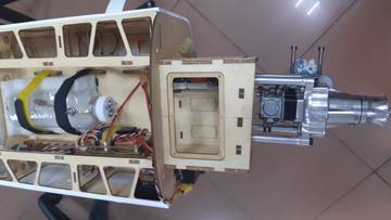

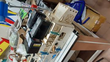

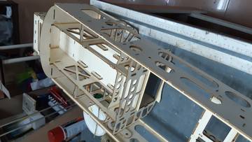

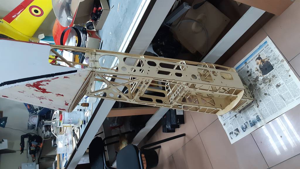

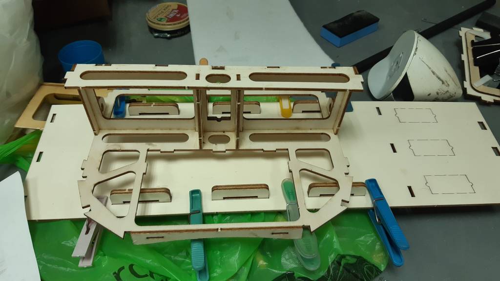

Была она собрана из КИТа , который рисовал Вадим с Ульяновска, а я заказал новую морду  у Сергея с Кургана. Поскольку это разные версии,  то пришлось их насильно женить ... :D
https://upforme.ru/uploads/001a/c5/a2/7/t490315.jpg
https://upforme.ru/uploads/001a/c5/a2/7/t239423.jpg
https://upforme.ru/uploads/001a/c5/a2/7/t401908.jpg
https://upforme.ru/uploads/001a/c5/a2/7/t435309.jpg

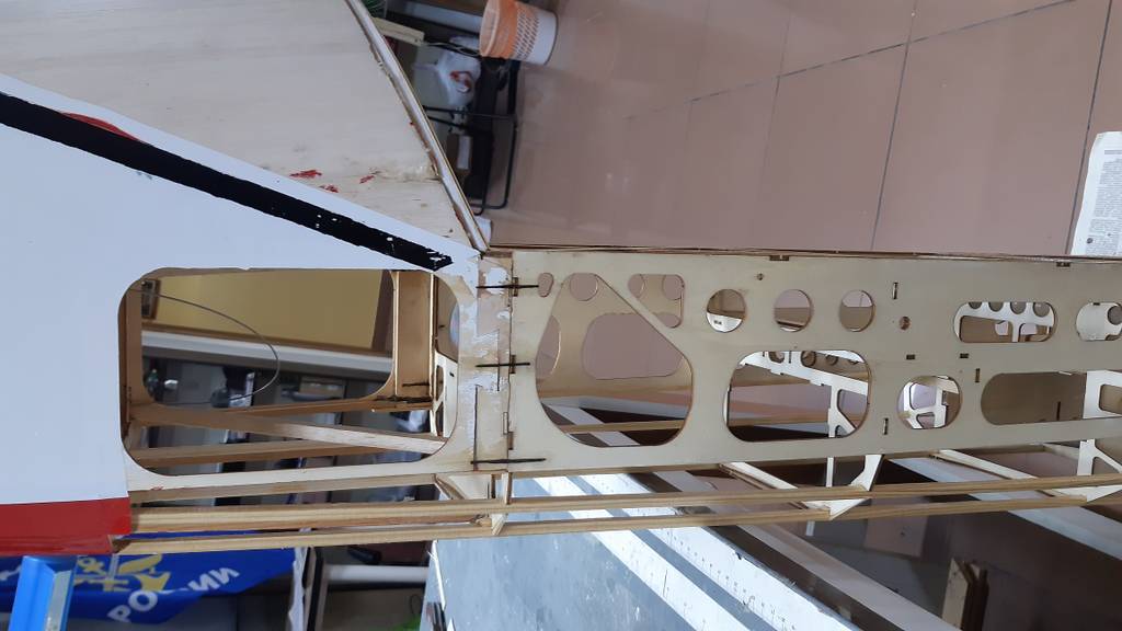

Место стыковки усилил карбоновыми полосками и весь фюз пропитал лаком https://upforme.ru/uploads/001a/c5/a2/7/t300035.jpg
https://upforme.ru/uploads/001a/c5/a2/7/t721077.jpg
https://upforme.ru/uploads/001a/c5/a2/7/t957410.jpg
https://upforme.ru/uploads/001a/c5/a2/7/t527246.jpg

Там под килем, в  нижнем окне ,перед ним, шовчик, подклеить под грузом. А, так очень даже мило. А, что скажет, товарищ Геннадий, по этой теме?

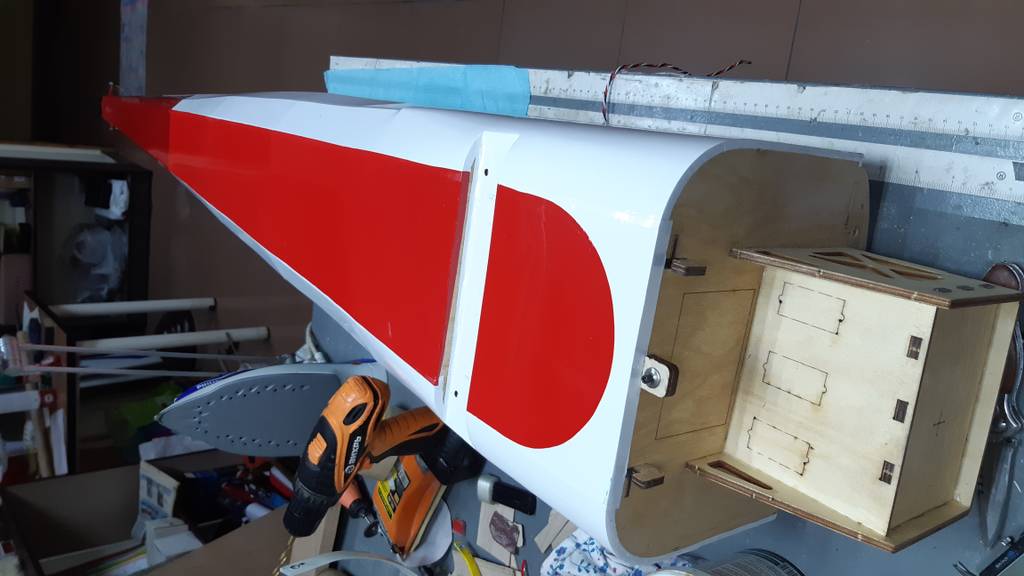

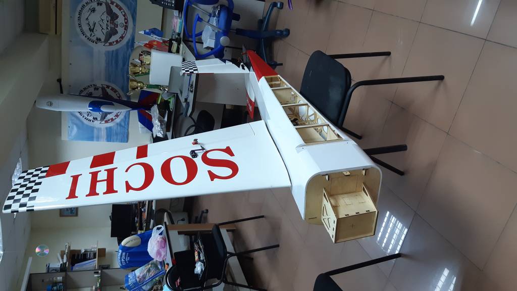

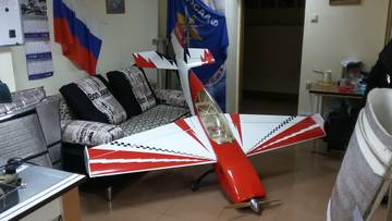

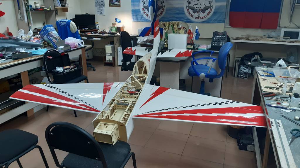

Примерку крыльев закончил https://upforme.ru/uploads/001a/c5/a2/7/t51999.jpg
Из нутри приклеено

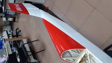

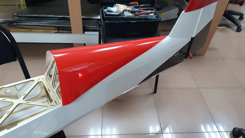

Пришла красная плёнка
https://upforme.ru/uploads/001a/c5/a2/7/t407755.jpg
https://upforme.ru/uploads/001a/c5/a2/7/t451637.jpg
https://upforme.ru/uploads/001a/c5/a2/7/t52523.jpg
https://upforme.ru/uploads/001a/c5/a2/7/t928427.jpg

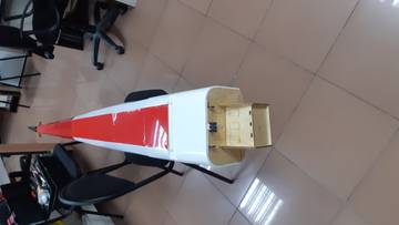

Небольшой штрих
Ещё один шаг к завершению https://upforme.ru/uploads/001a/c5/a2/7/t811911.jpg
https://upforme.ru/uploads/001a/c5/a2/7/t906341.jpg

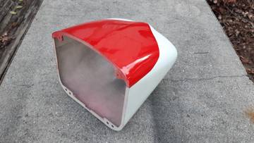

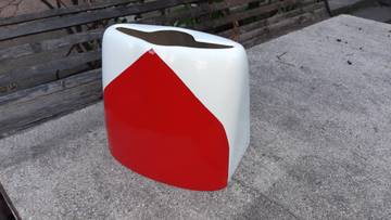

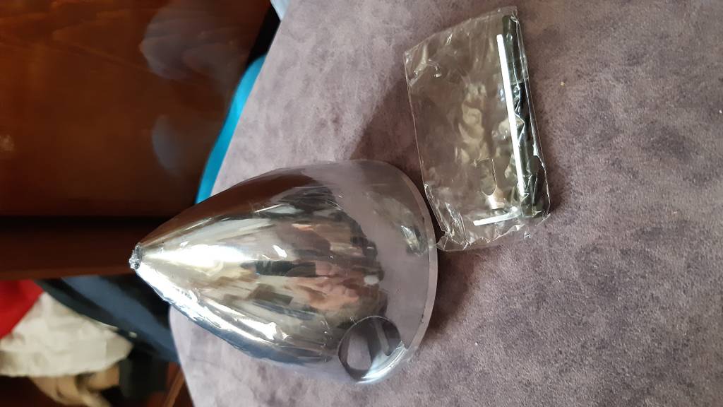

Кок пришёл..https://upforme.ru/uploads/001a/c5/a2/7/t192126.jpg
Vasiko написал(а):
Кок пришёл..
Ну да, Экстра без кока не Экстра. :idea:

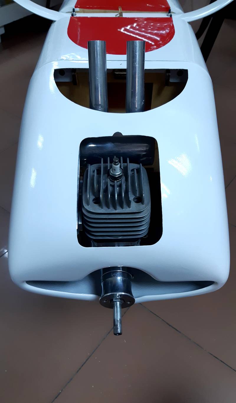

Мотор промыл. Осталось глушитель восстановить, бак и площадку под акумы сделать ...

Самолет замечательный! Капот заказывали или делали сами?

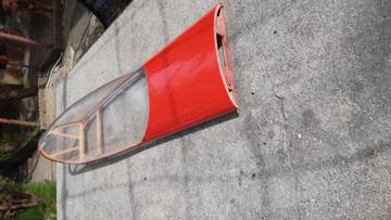

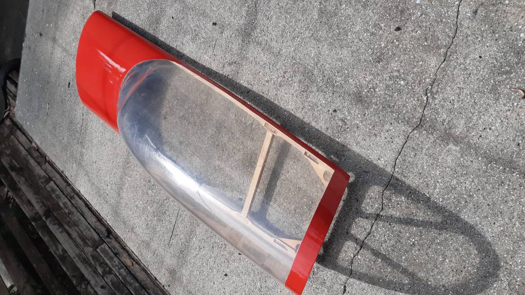

Фонарь тоже на заказ я так понял.

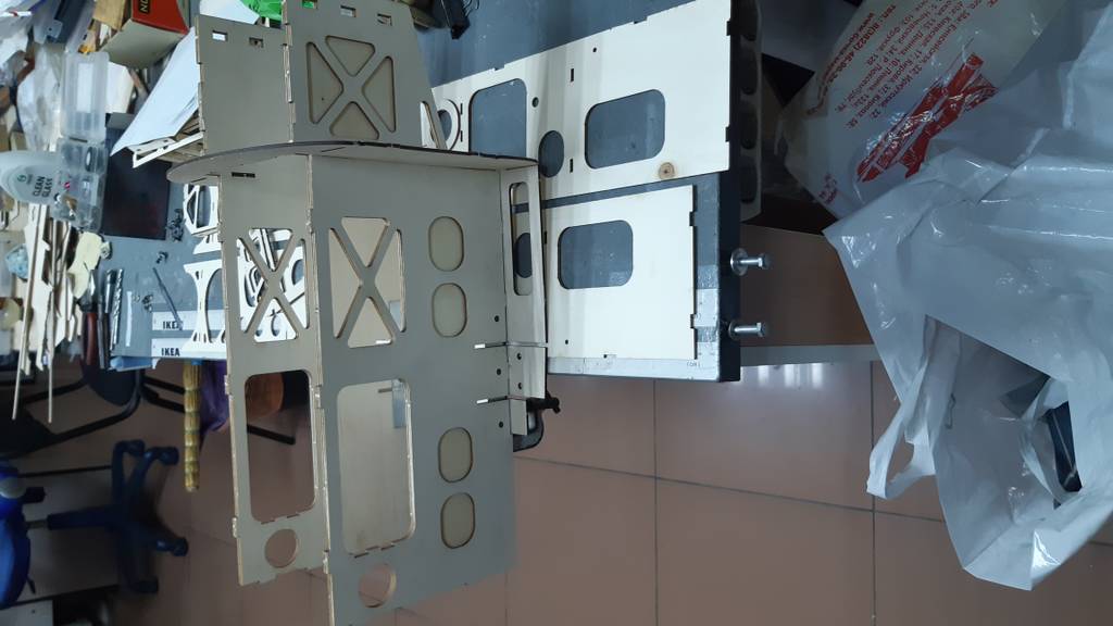

Насколько сильно пострадал самолет? Есть фото общим планом?
Сергей, не сомневайся у сочинцев, обычное дело, в труху, зато потом, конфетка, Василий и Гена, это умеют.
24
Не сомневаюсь. Мне интересно знать на сколько сильно разложили самолет и на сколько сложен был ремонт.
Если заказывали кит, то я так думаю, что от самолета остался только хвост.
По этому и попросил фото общего плана.

Смотрите фото выше,  целые только крылья и хвост, фонарь старый восстановил, а капот и переднюю часть заказал у Сергея с Кургана

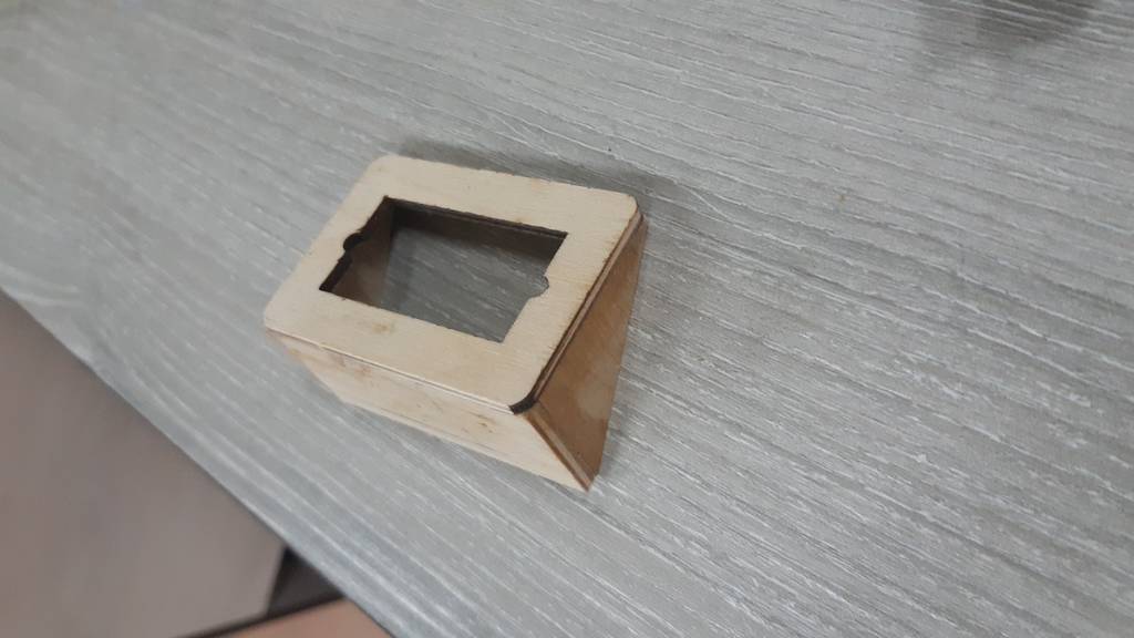

Сделал пару  вот таких штучек https://upforme.ru/uploads/001a/c5/a2/7/t30072.jpg

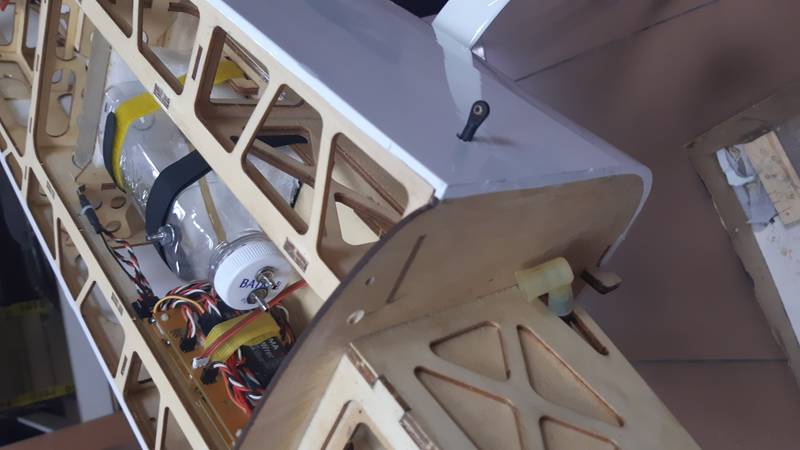

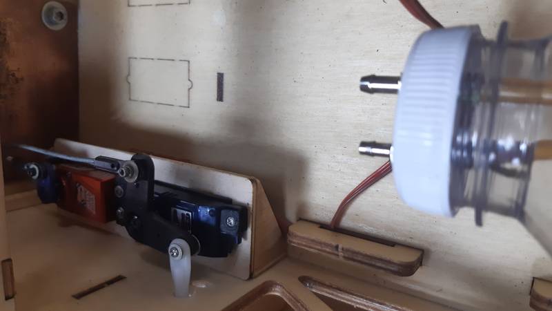

Закончил ещё один узел, установил серву с тягой газа и собрал из старой сервы качалку на подсос
https://upforme.ru/uploads/001a/c5/a2/7/t368837.jpg
https://upforme.ru/uploads/001a/c5/a2/7/t607945.jpg
https://upforme.ru/uploads/001a/c5/a2/7/t787047.jpg
