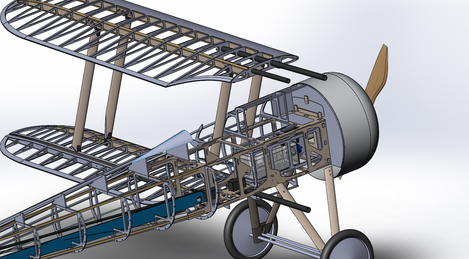

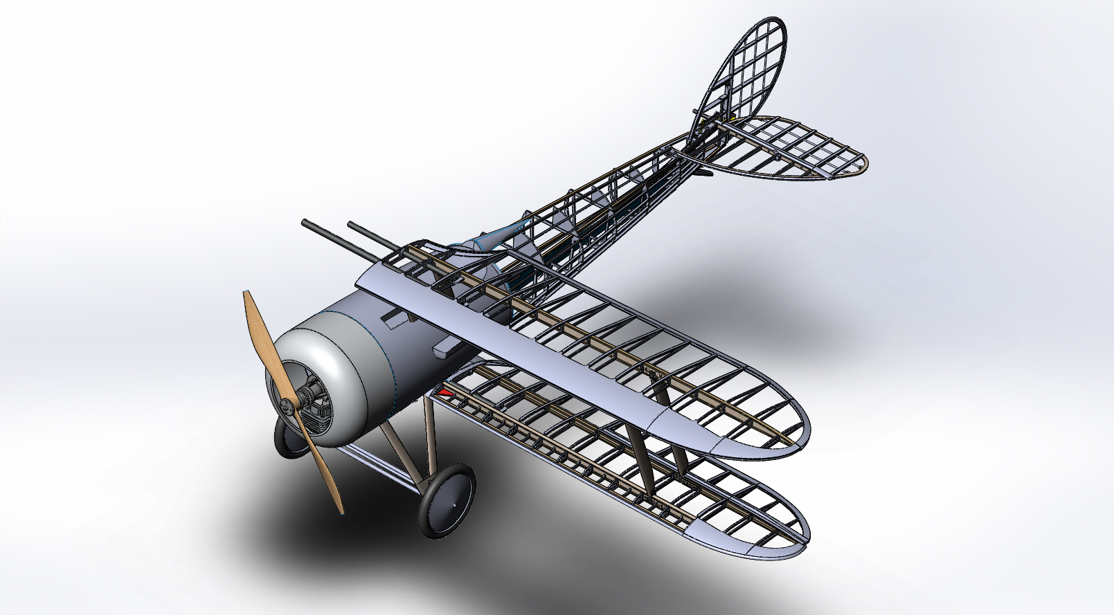

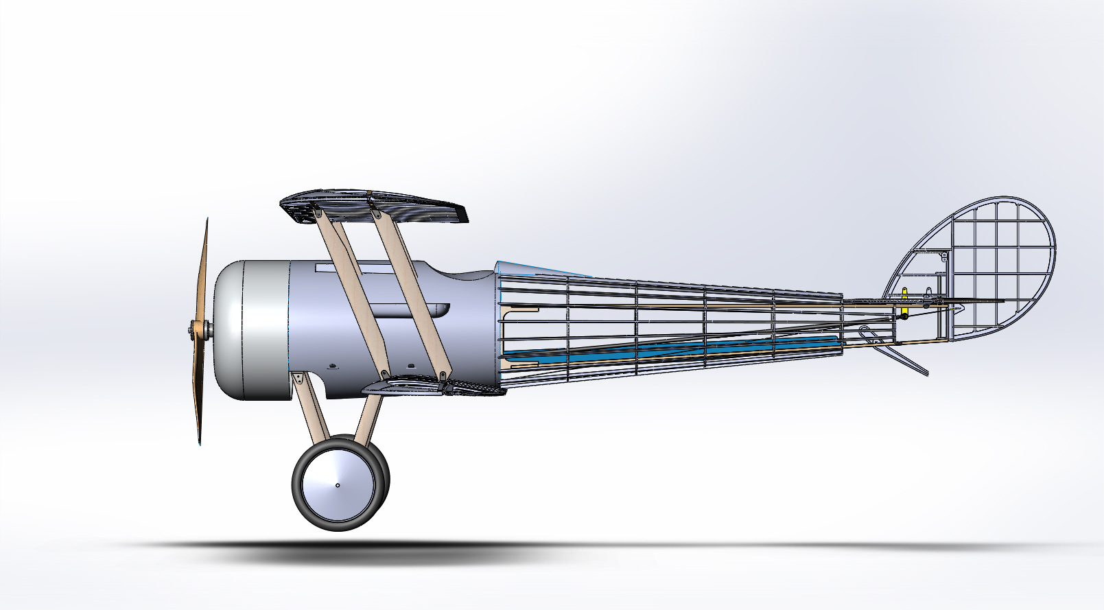

Проектировку вел в Солид Воркс с последующей подготовкой файлов в Корел дро, резку производил на чпу фрезере. Материалы модели скажем классические, бальза, фанера березовая, сосновые и липовые рейки. Данную модель планирую выполнить в полу-копийном варианте. Почему полу-копийном, да все просто, реальных самолетов не осталось, а летающие новоделы не сильно вдохновляют и сильно отличаются от оригинала. Да и для копии масштаб мелковат, хотя это дело вкуса!))
Несколько скринов из проектного чертежа....https://upforme.ru/uploads/001a/c5/a2/59/161059.jpg

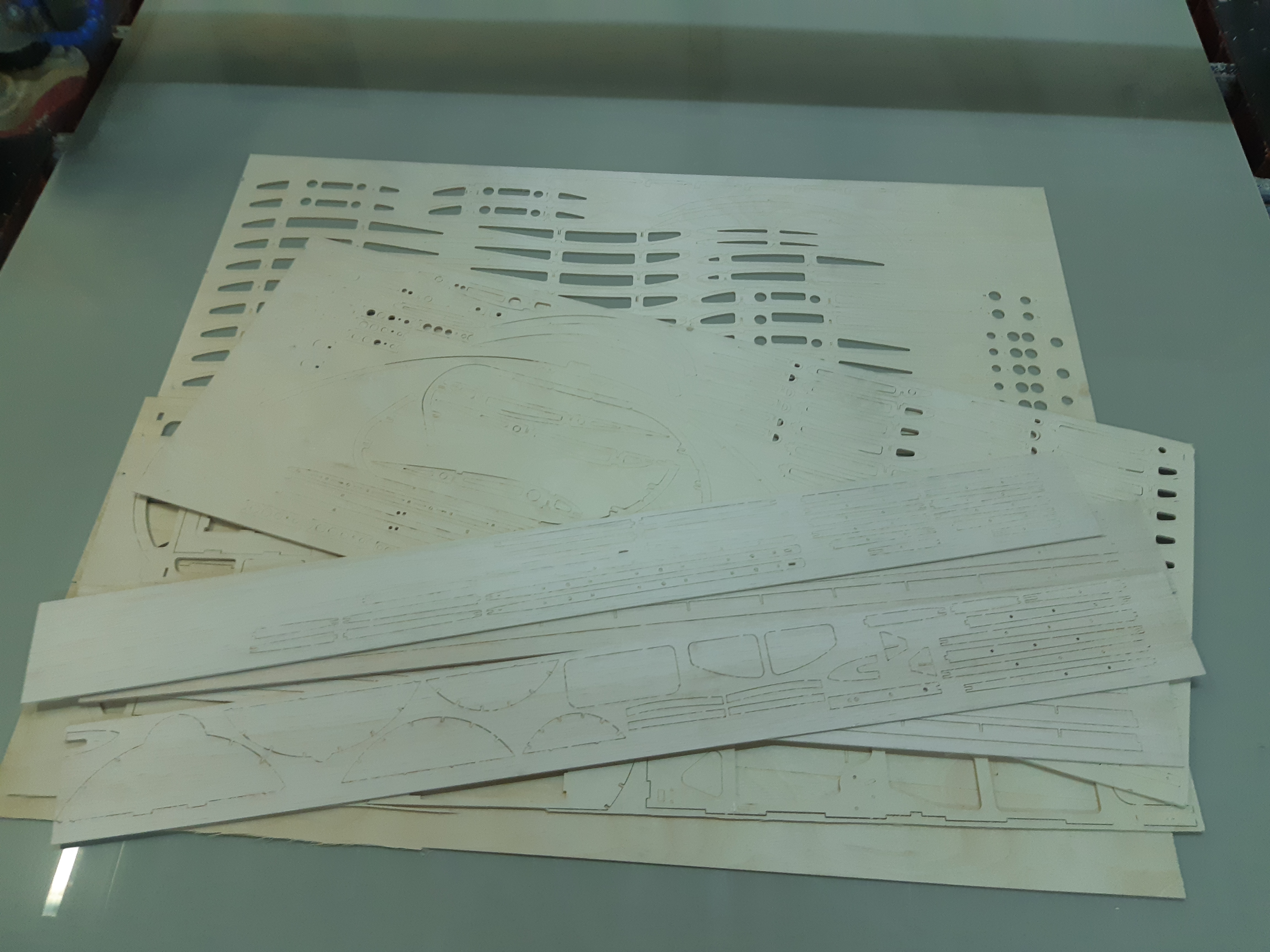

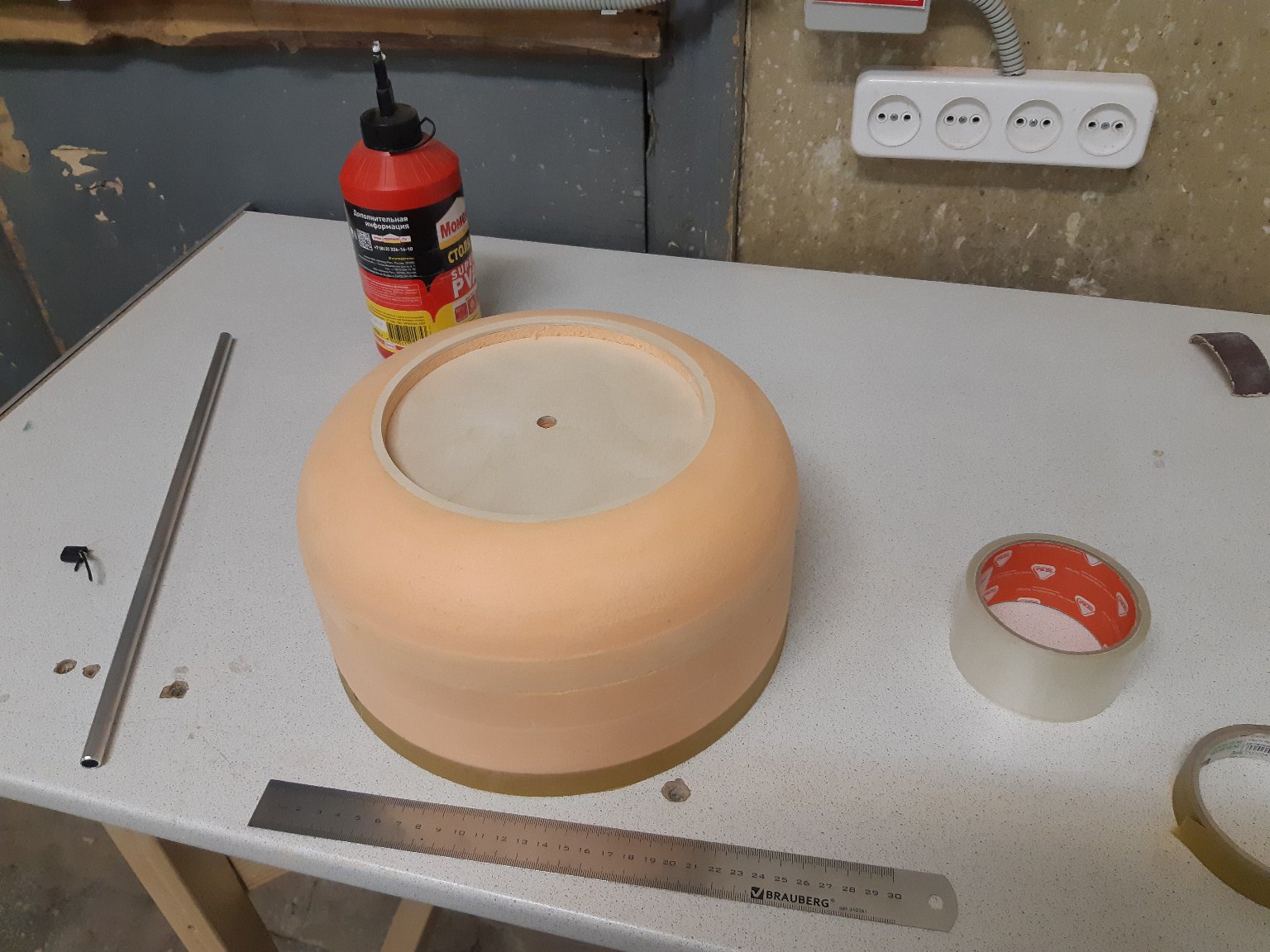

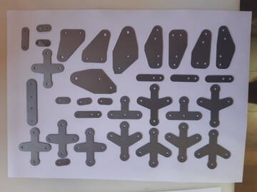

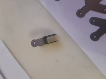

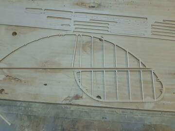

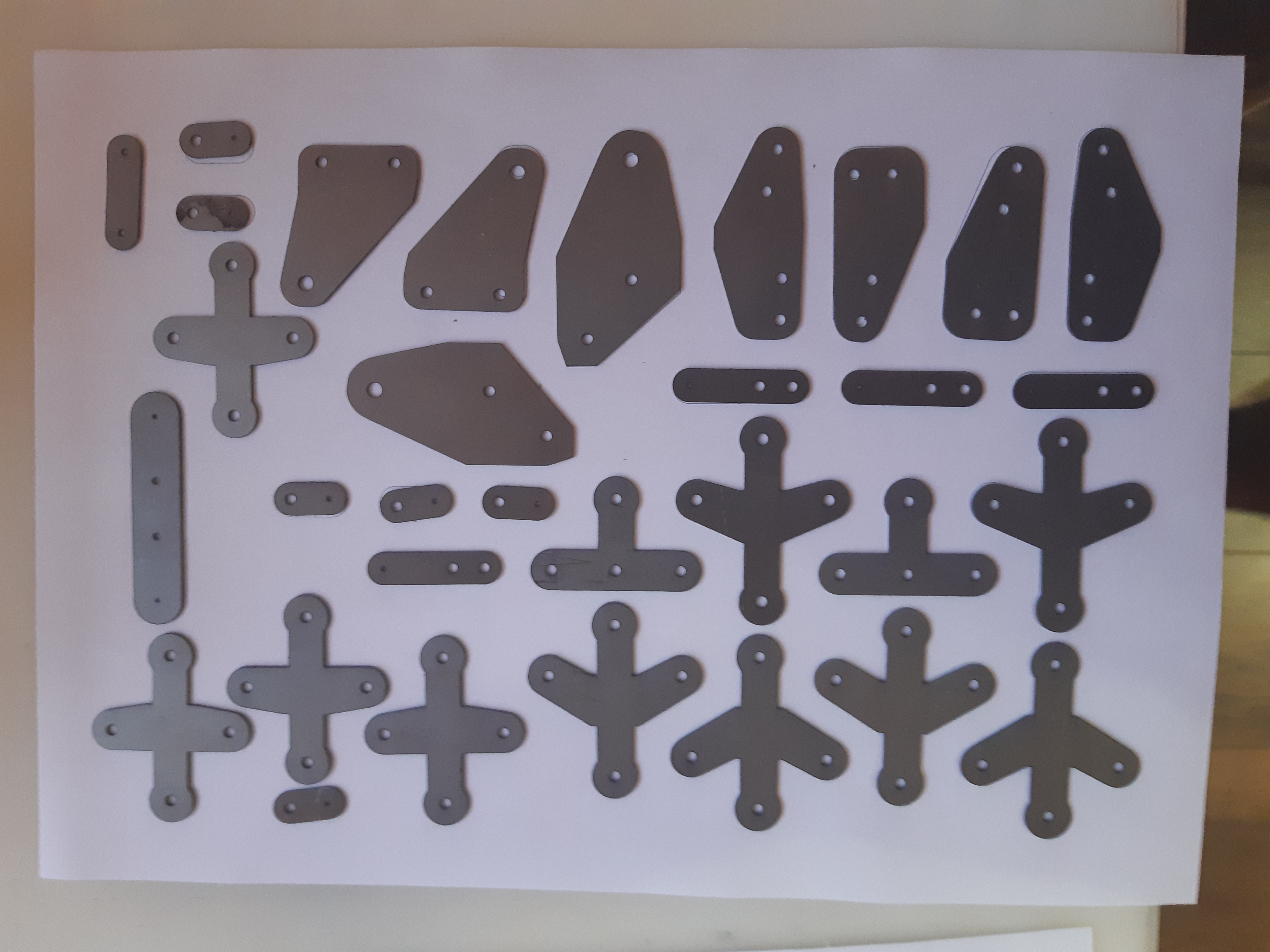

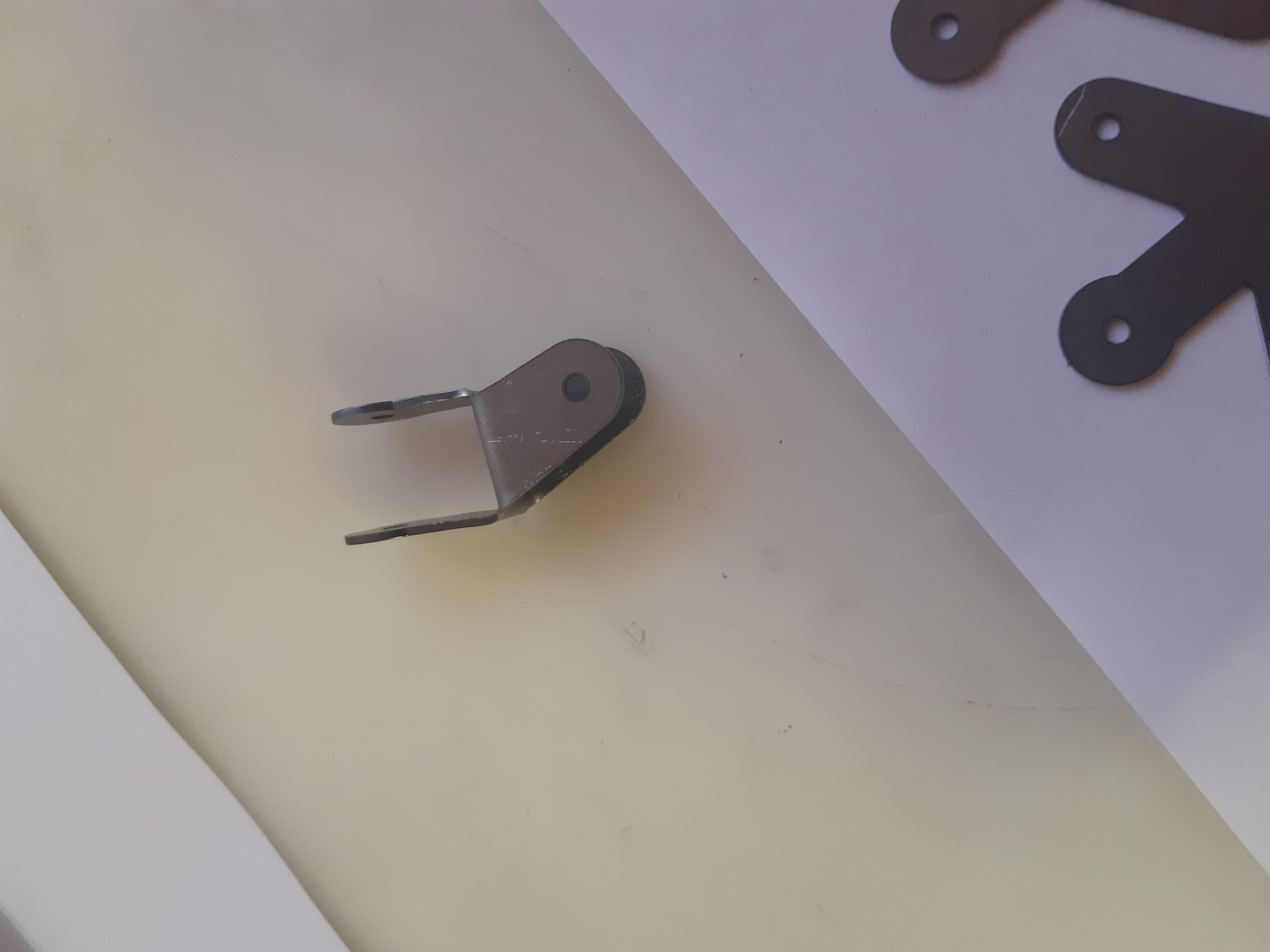

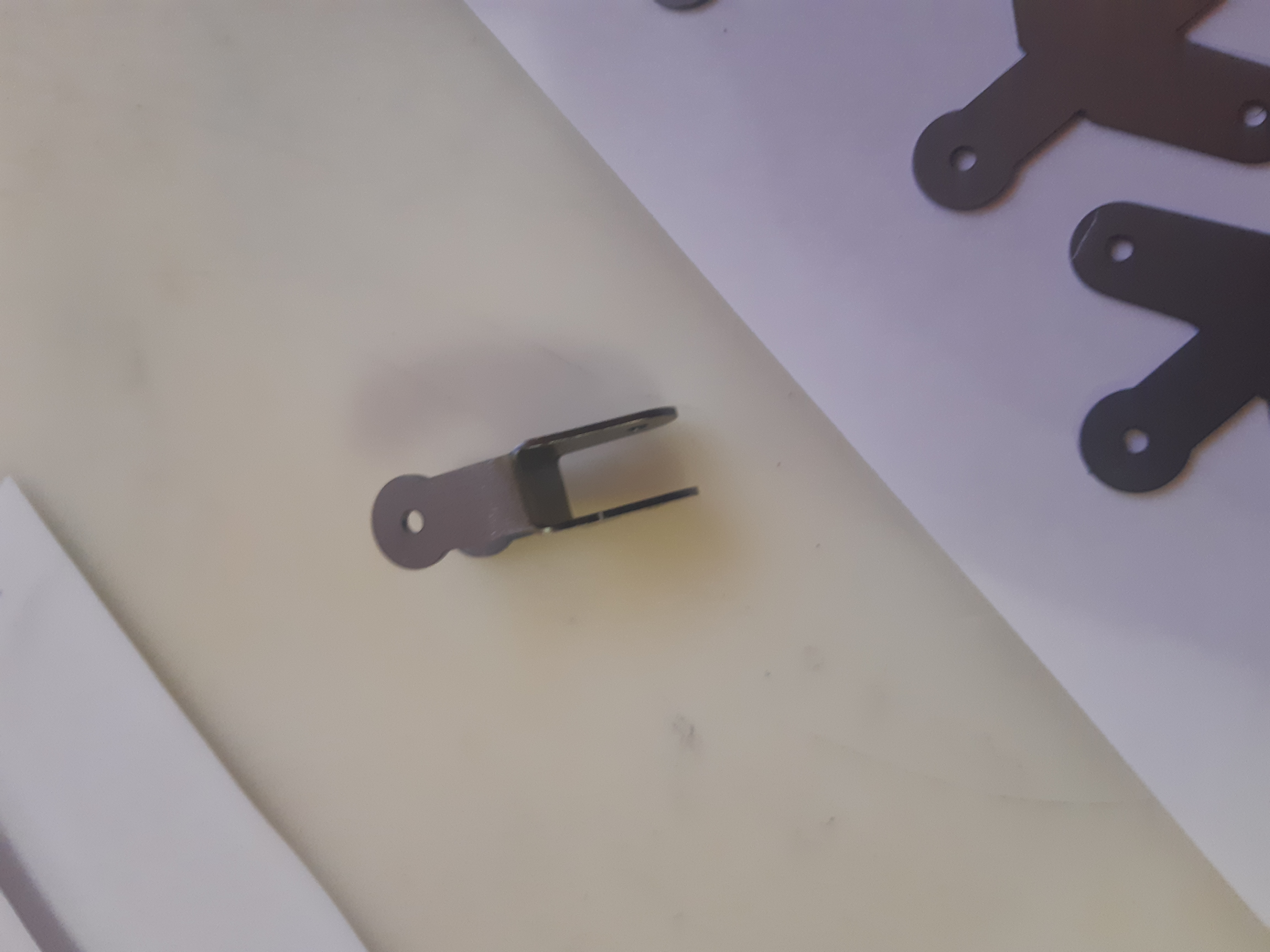

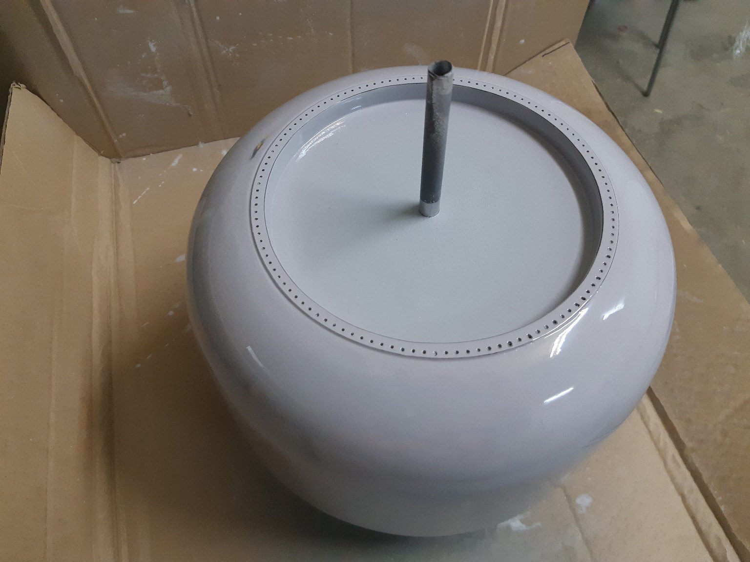

Продолжим! По мимо фрезеровки основных деталей самолета, занялся изготовлением мастер модели капота двигателя. Болванку отфрезеровал из пеноплекса на чпушке и усилил фанерными элементами по критичным местам. Затем пару слоев 100 граммовой стеклоткани на смоле и пару часов-дней на доводку шпаклевкой и грунтовкой. После подготовки болванки капота, конечно же изготовил матрицу.  Перед началом сборки самолета постарался заготовить все необходимые элементы-кронштейны, проушины, качалки и т.д изготовленные путем фрезеровки алюминия и лазерной резки  стали толщиной 1 мм, хотел тоньше, но где заказывал резку тоньше не оказалось.
Качество некоторых фото желает лучшего, но не судите строго))) когда удается уделить время сборке модели, уходишь в процесс с головой и уже забываешь про фото...https://upforme.ru/uploads/001a/c5/a2/59/t510721.jpg

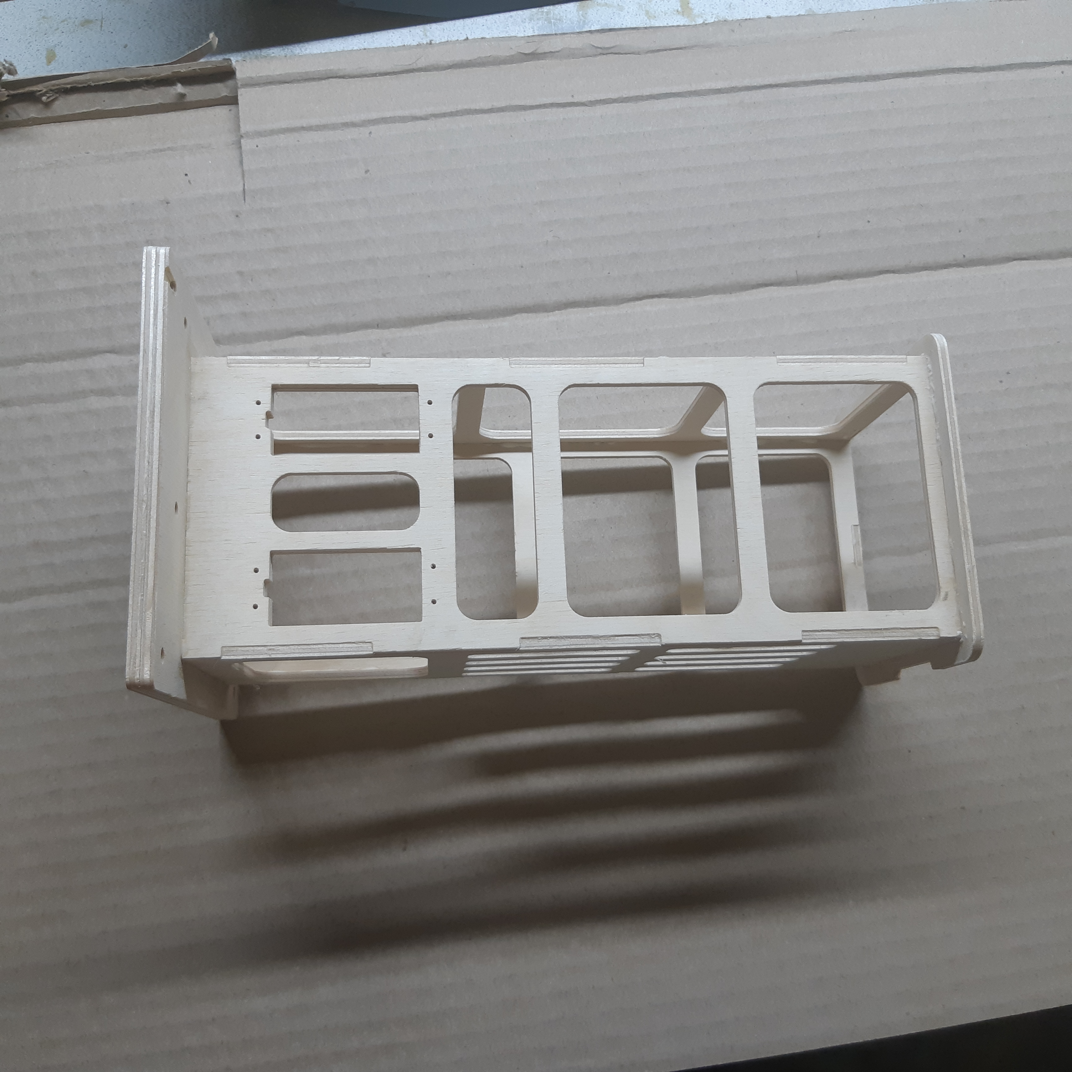

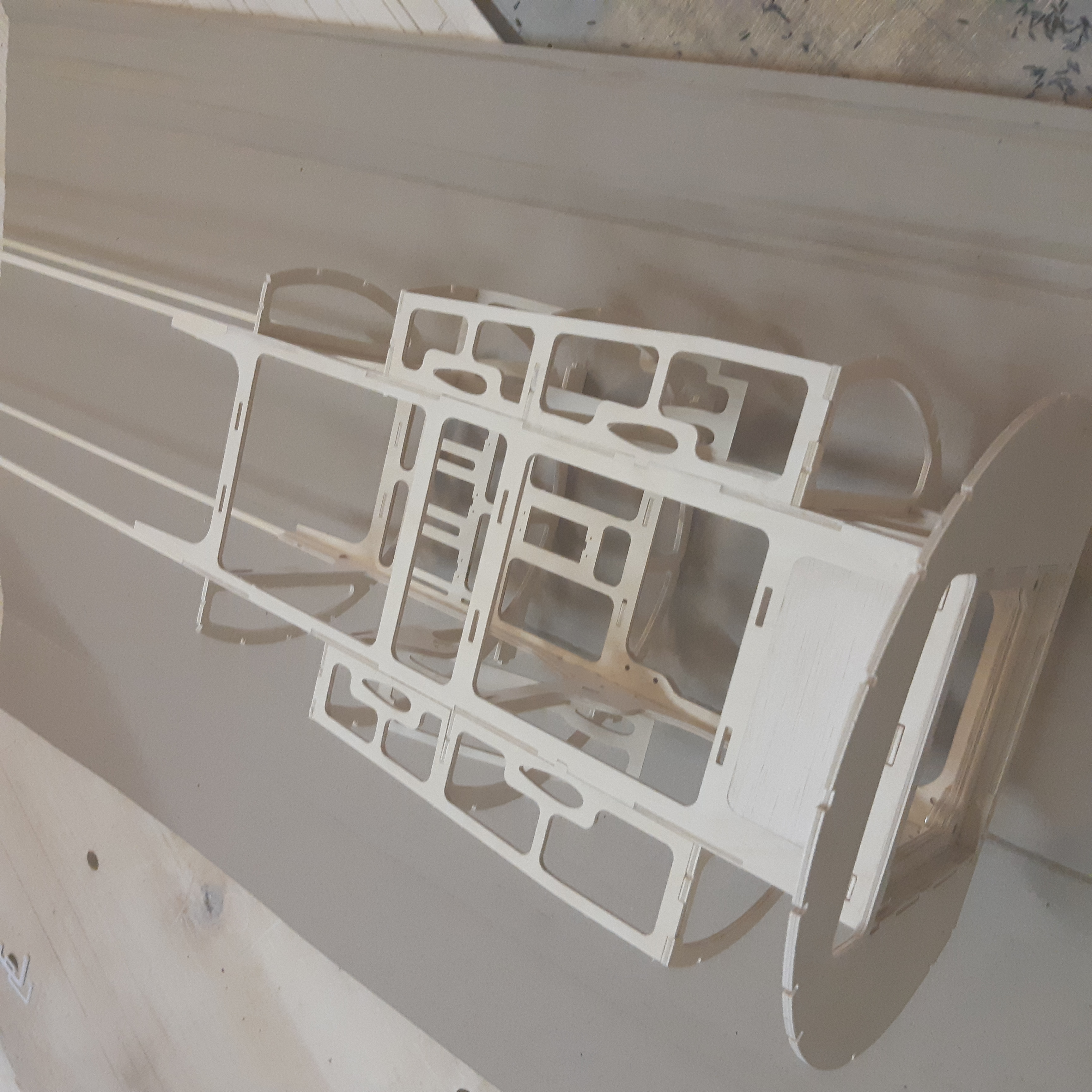

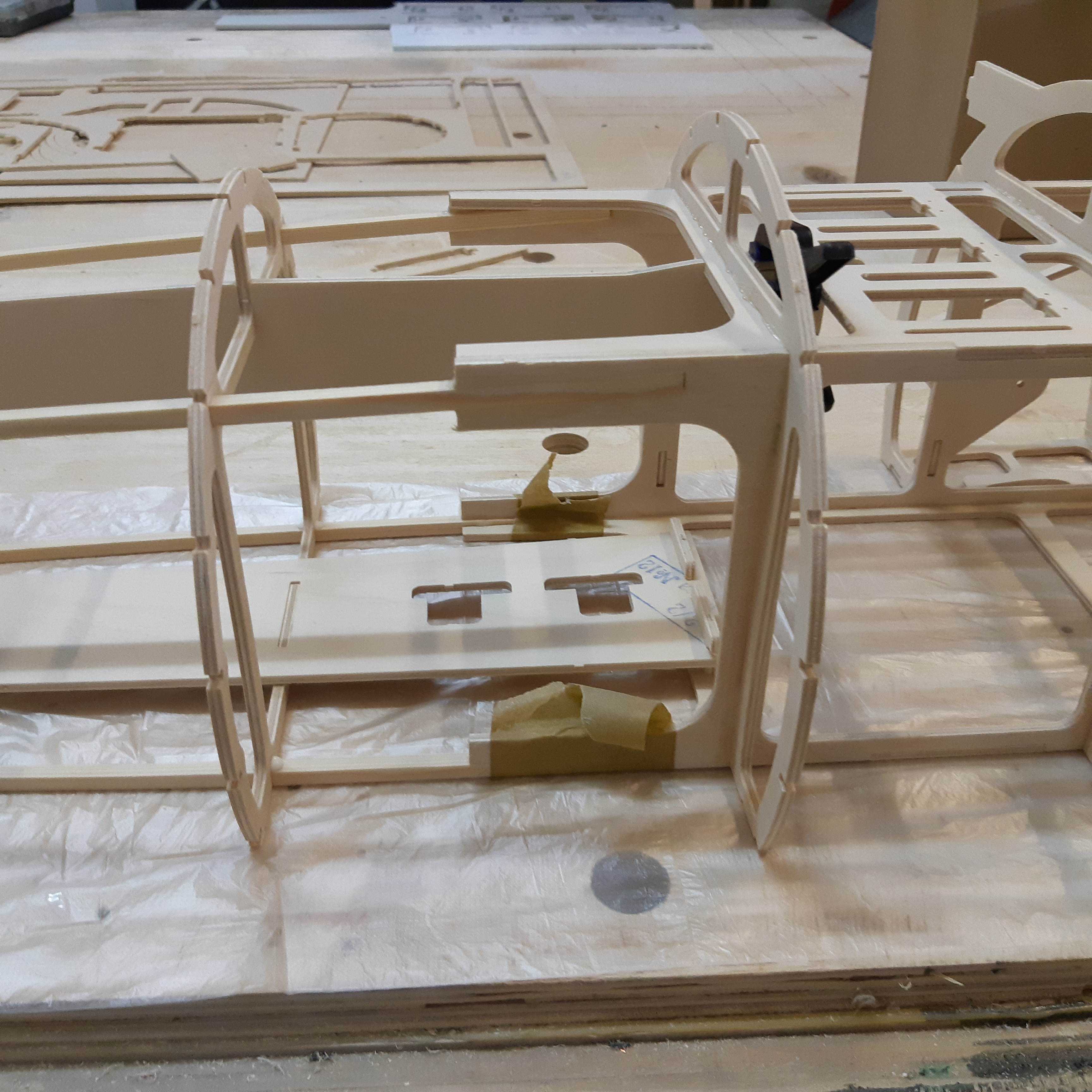

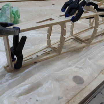

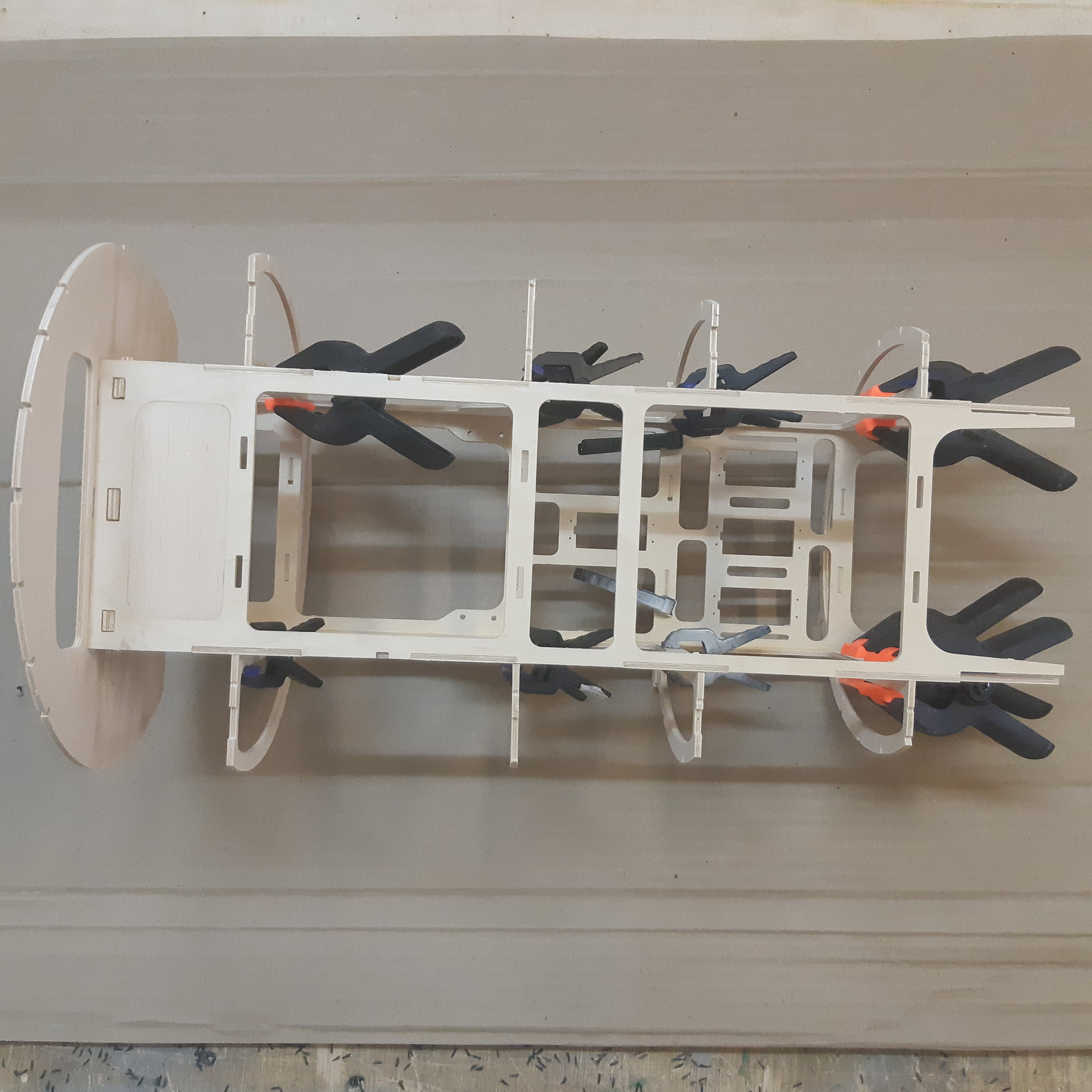

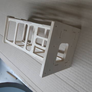

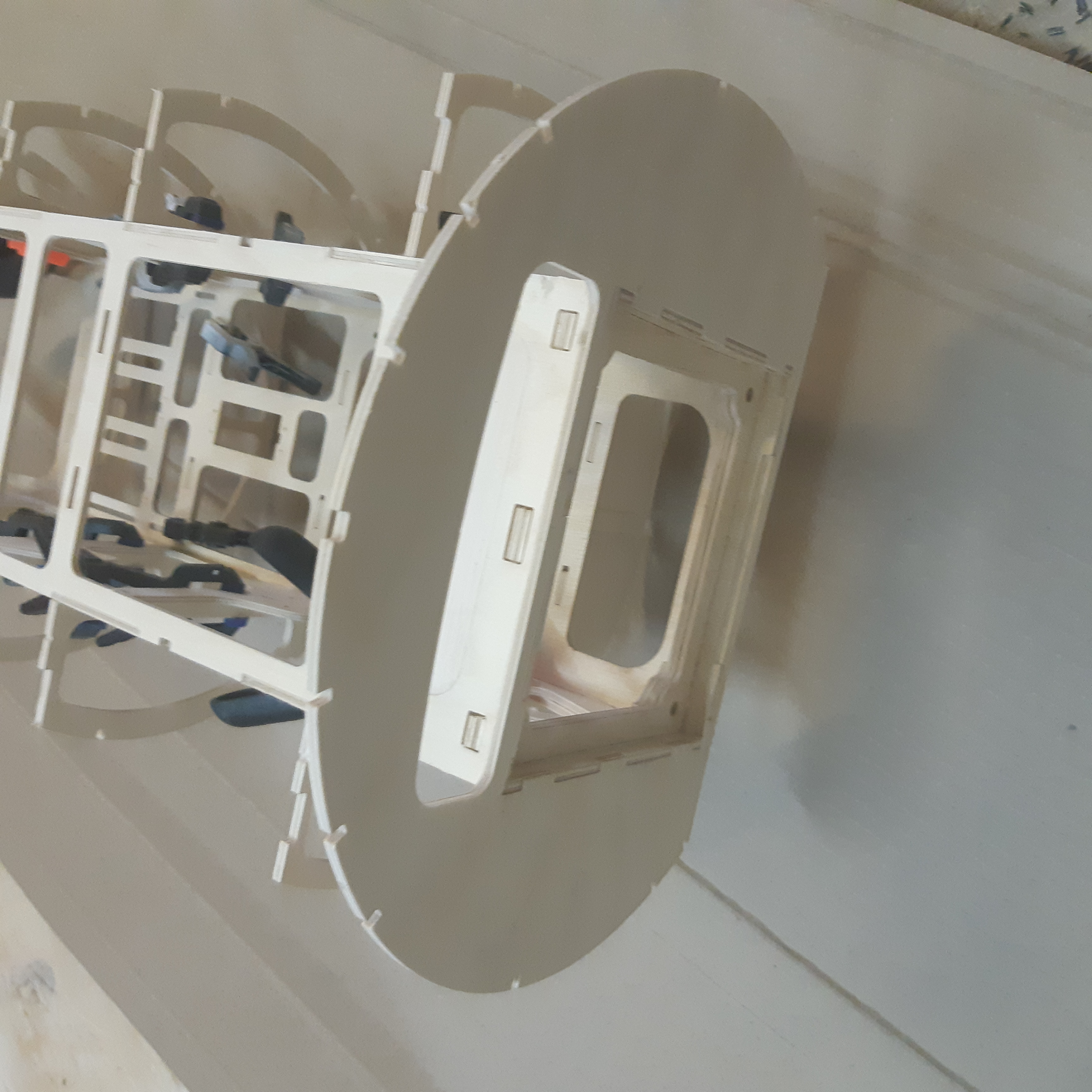

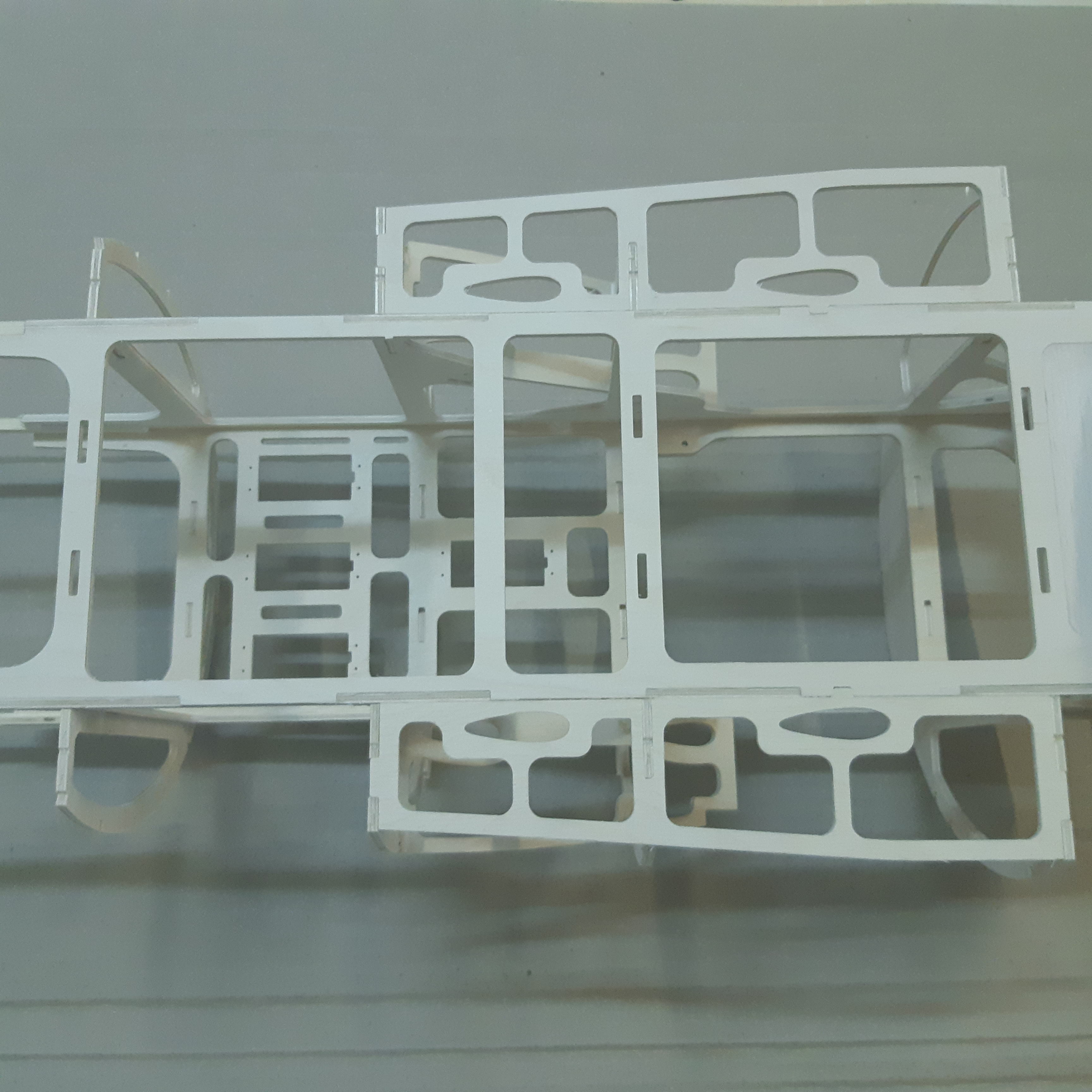

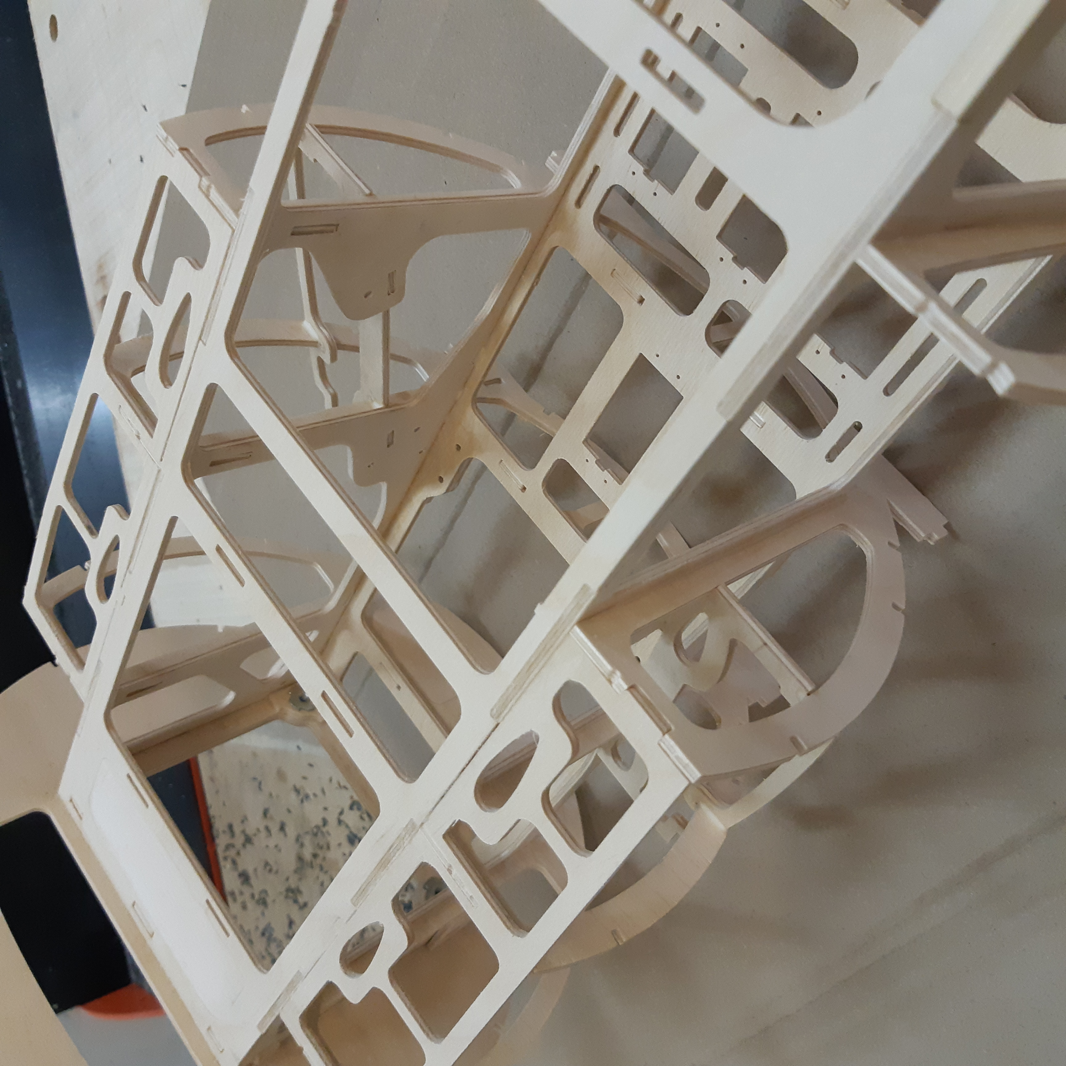

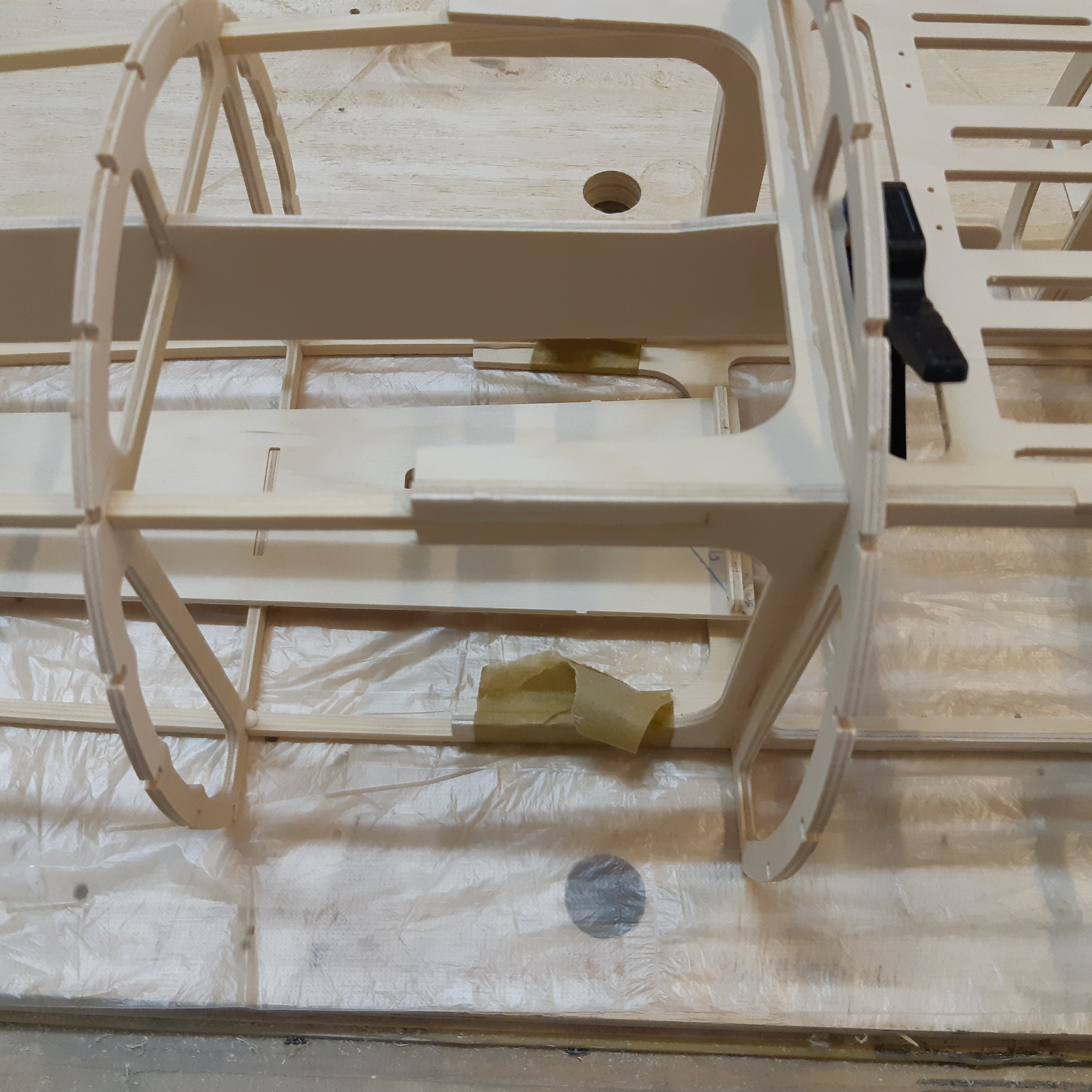

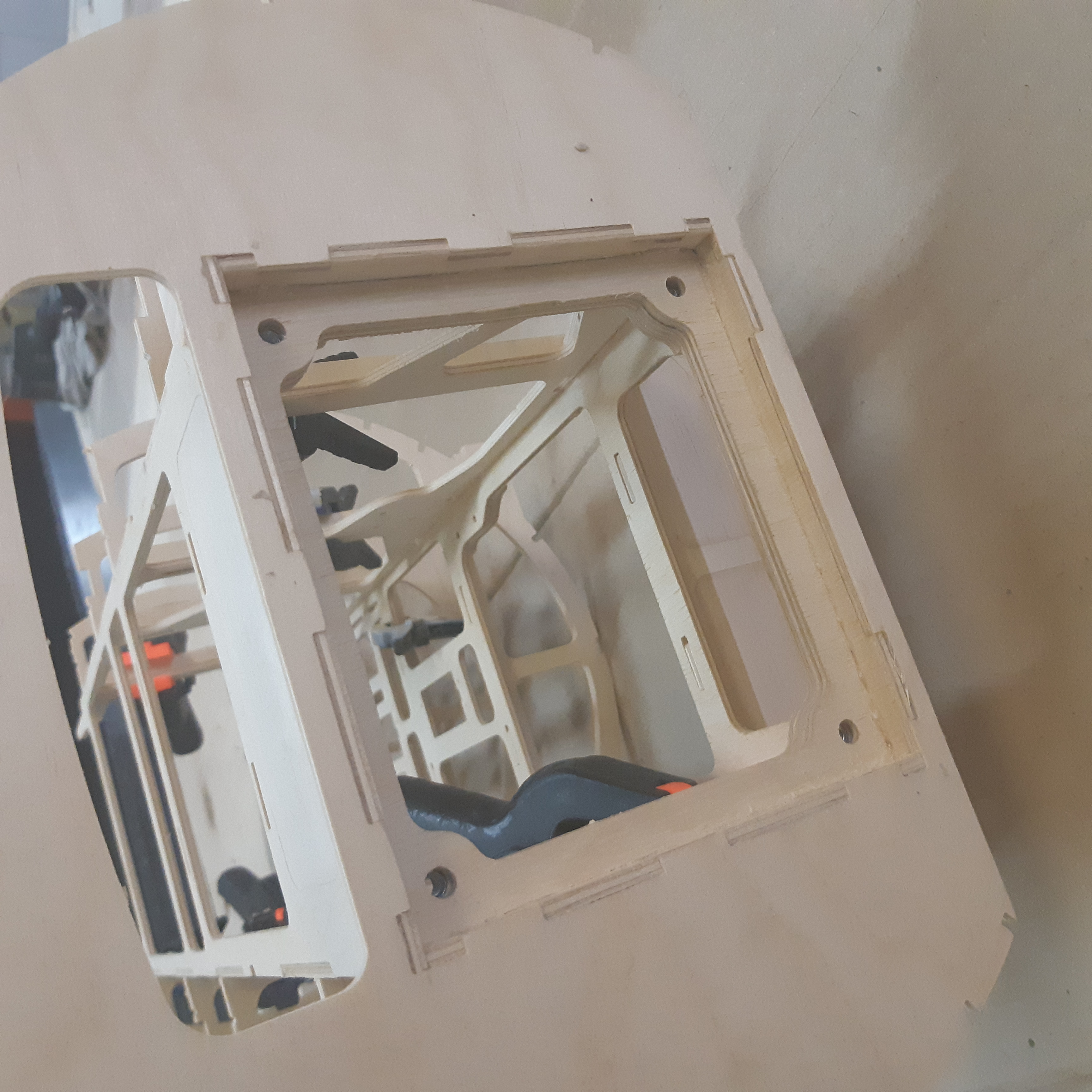

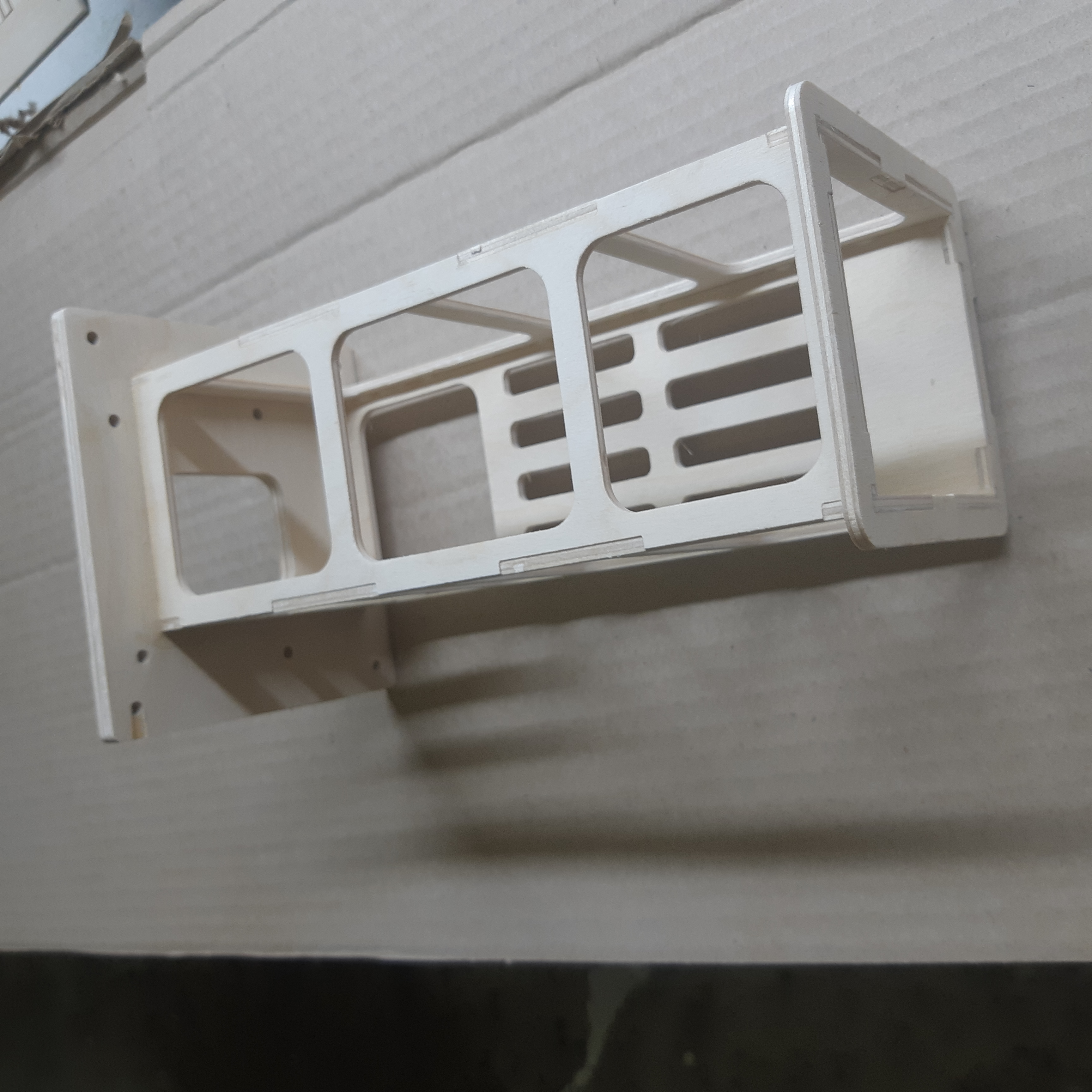

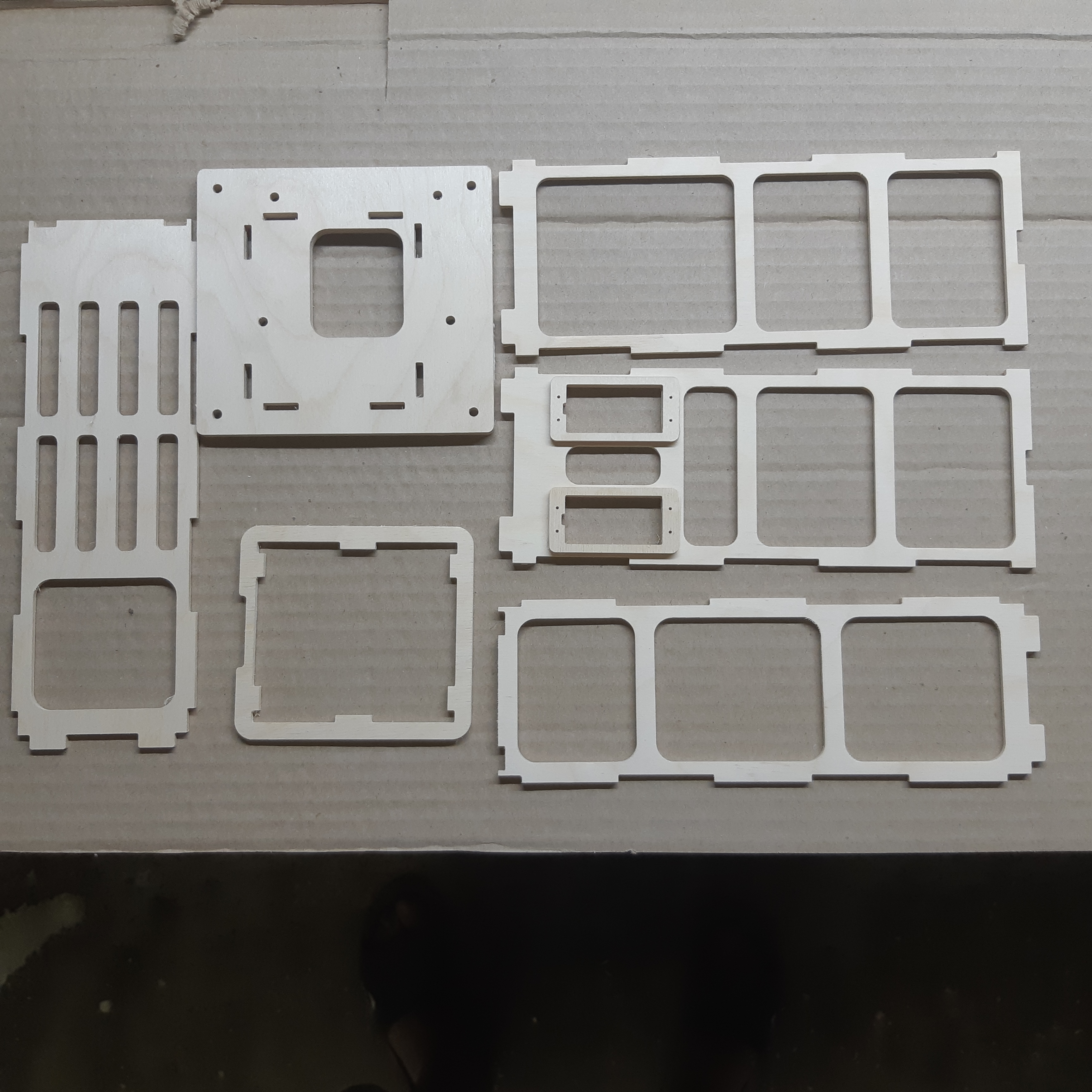

Сборку начинаю обычно с фюза, поскольку это основа самолета и к нему все крепится и подгоняется! Мото-короб будет съемным, вместе с баком и сервами управления мотором, что обеспечит доступ к внутреннему убранству фюзеляжа, и позволит сократить количество люков обслуживания на самолете.https://upforme.ru/uploads/001a/c5/a2/59/t67876.jpg

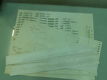

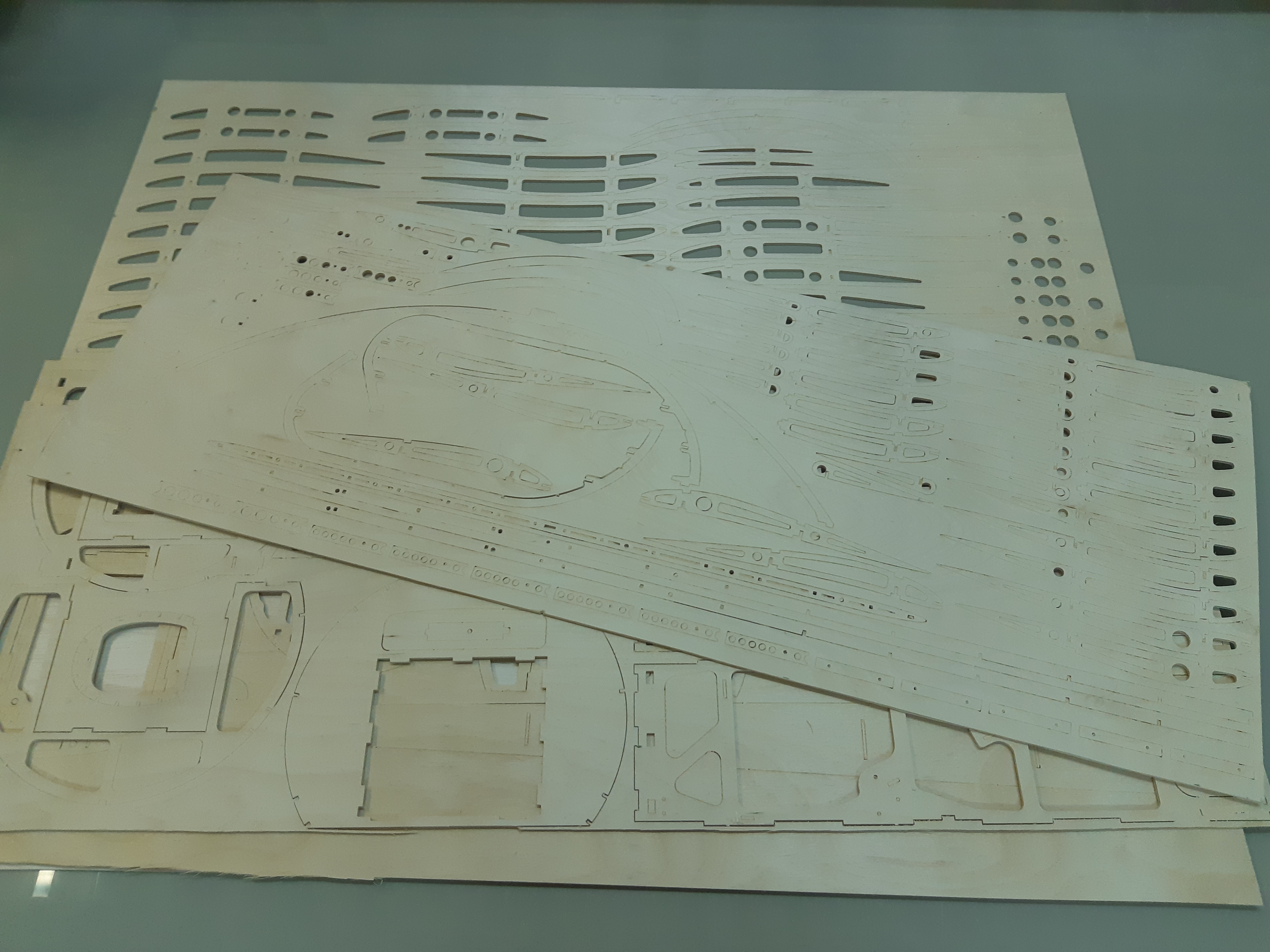

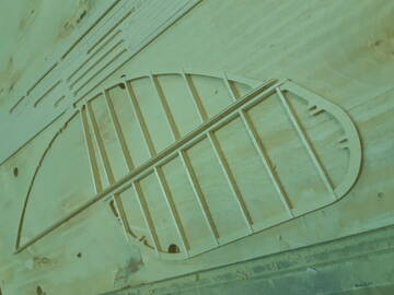

Каким сверлом резали детали, кукурузой? На вид очень качественно получилось.
У меня оставалась бахрома в местах выреза. Требовало доработки нождачкой.
Буду в Краснодаре, нужно будет познакомиться  :)
Много вопросов есть по программам проектирования, фрезеровке и тп.
Если вы не против конечно! :)
Отредактировано Sergey VK (24 мая 22:47)
Приветствую! Я всегда открыт к общению и рад помочь, буду рад встретится! Фрезеровал спиральной фрезой 1мм, стружка вверх. Кукуруза не совсем для дерева, она по стеклотекстолиту и карбону хорошо идет. Мелкий ворс остается и то не везде, но у меня небольшая хитрость есть... детали связаны с листом при помощи мостков, поэтому сидят уверенно в группе, после завершения фрезеровки не снимая листа прохожу шлиф машинкой, 30 секунд и чистые детали. Торец детали не дорабатывается.

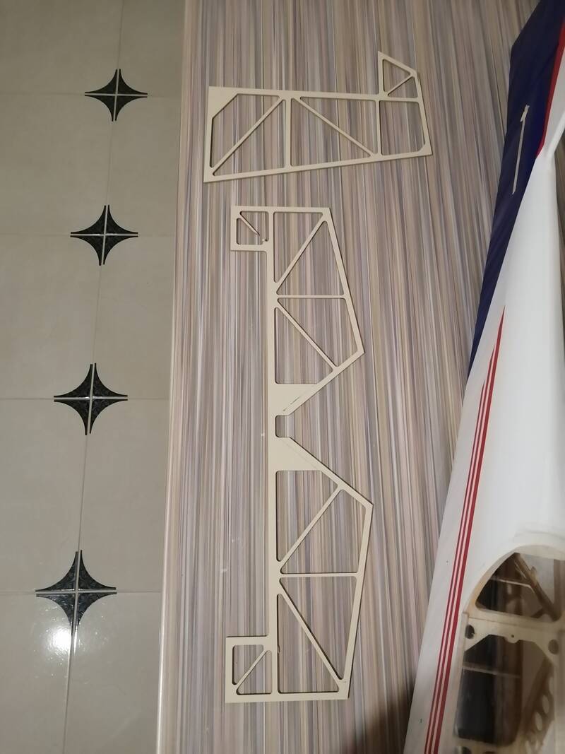

Как вы планируете собирать хвостовое?
Я смотрю руддер и стабилизатор не самые простые в сборке.

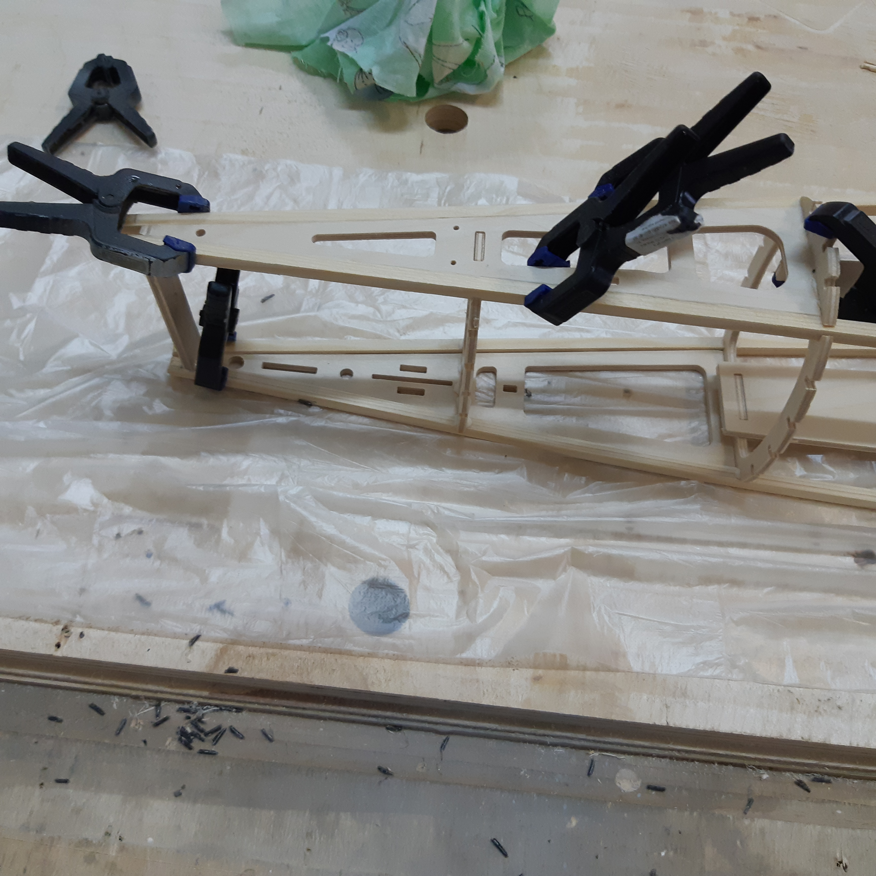

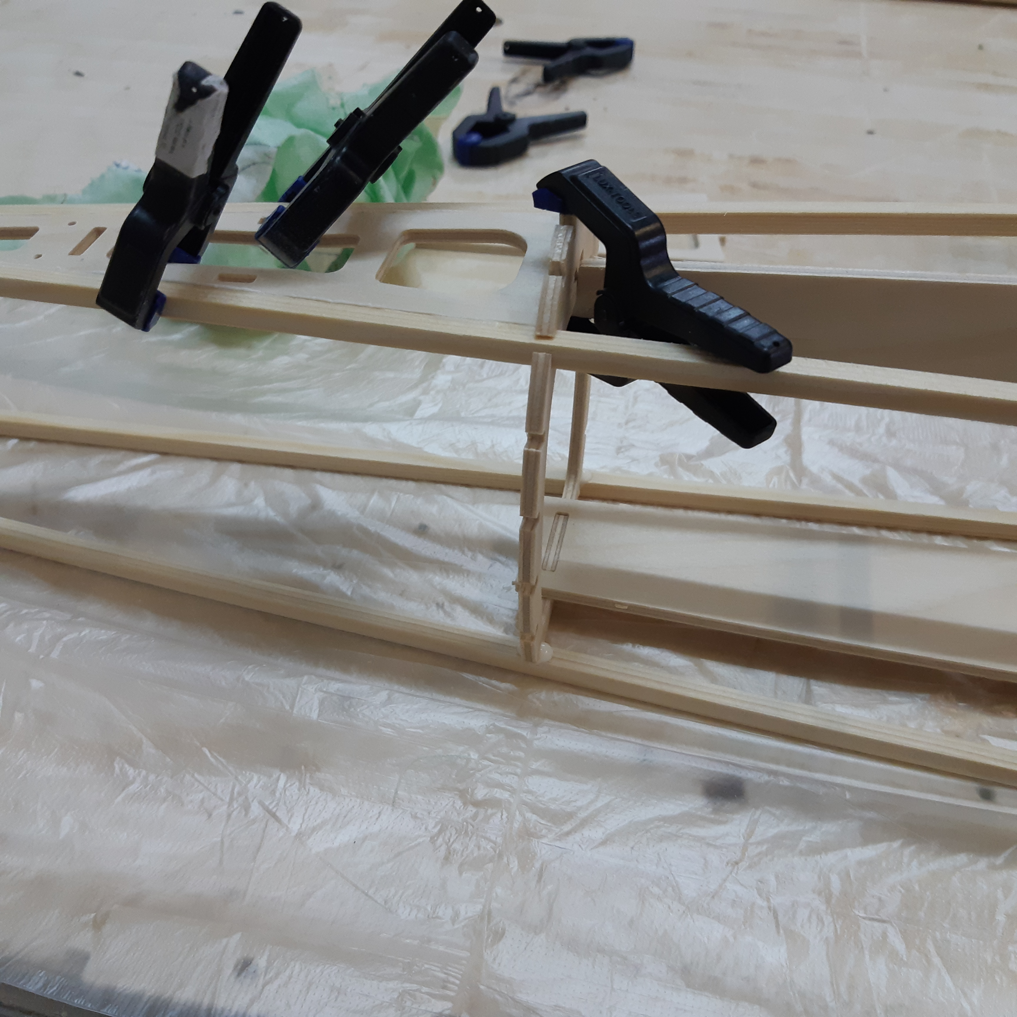

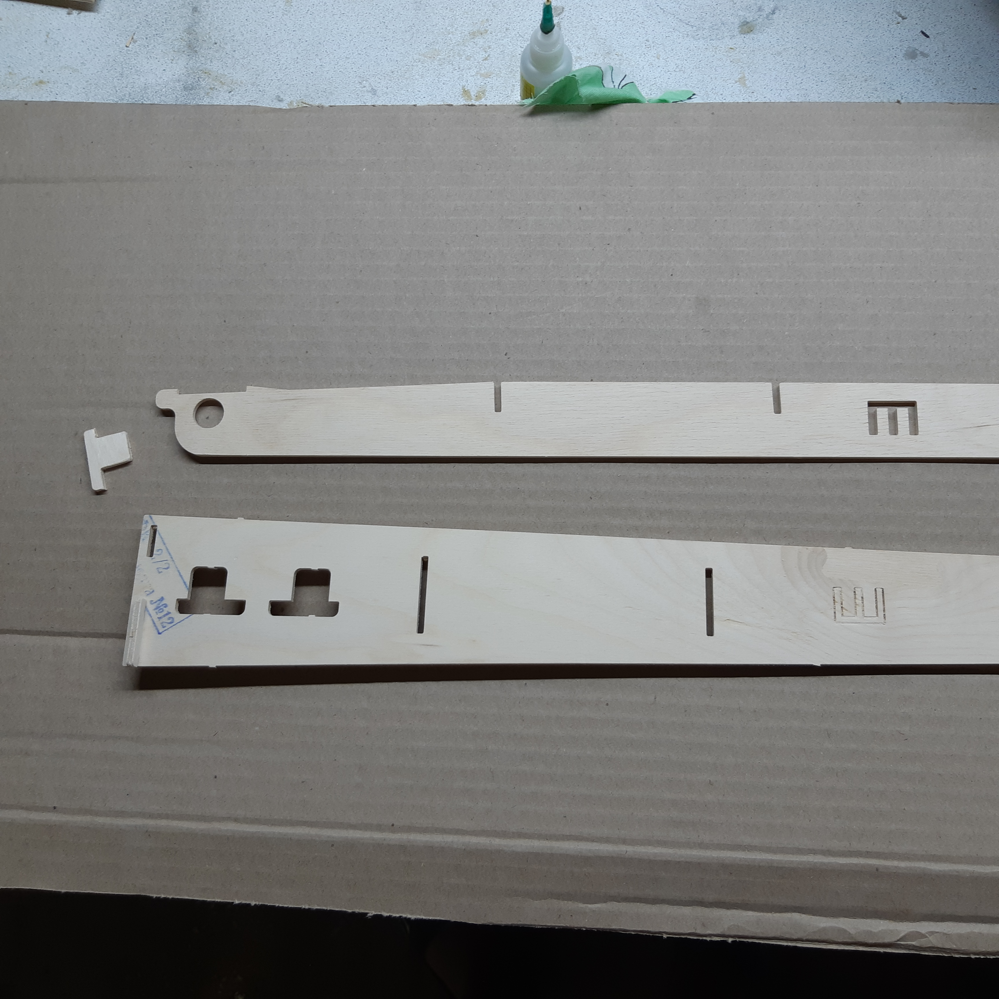

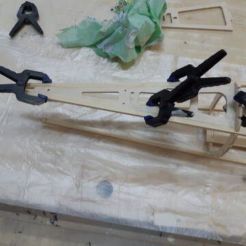

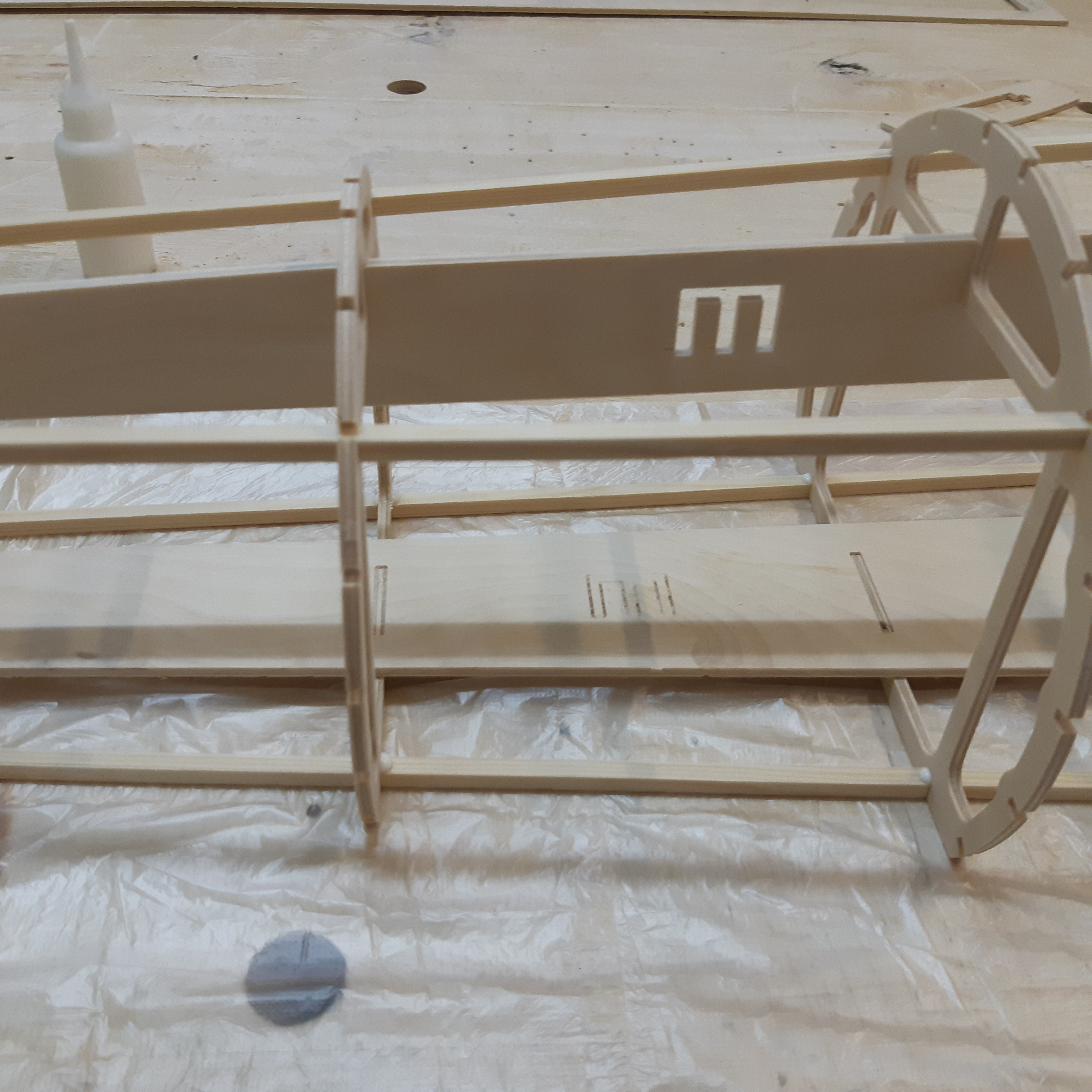

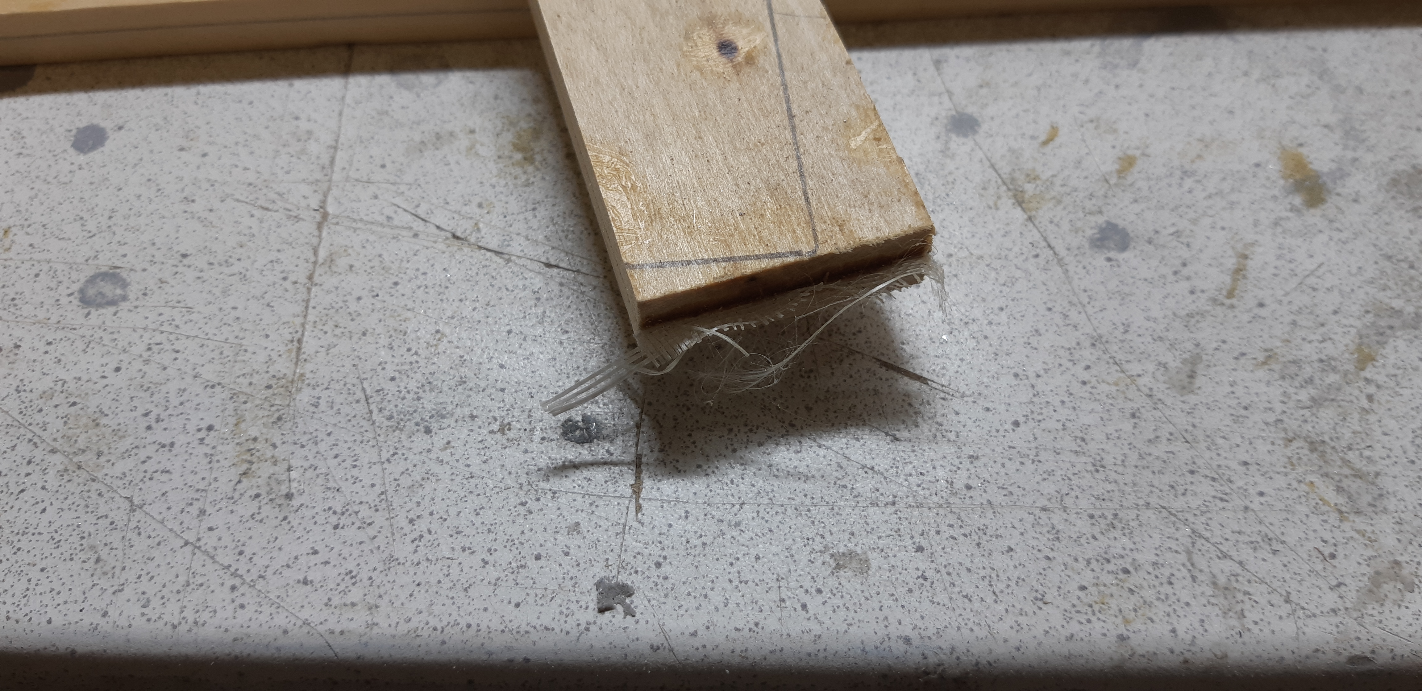

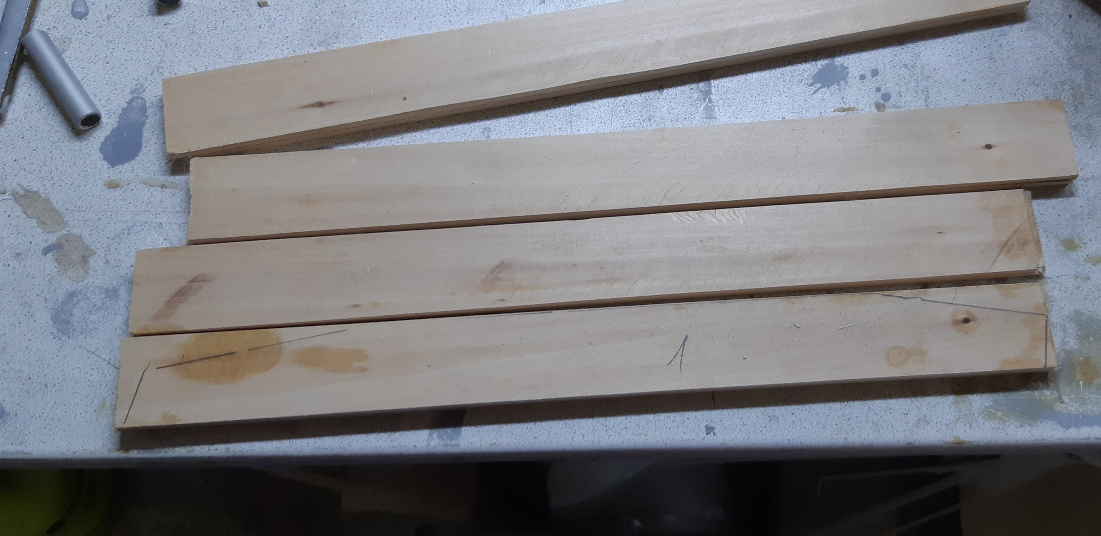

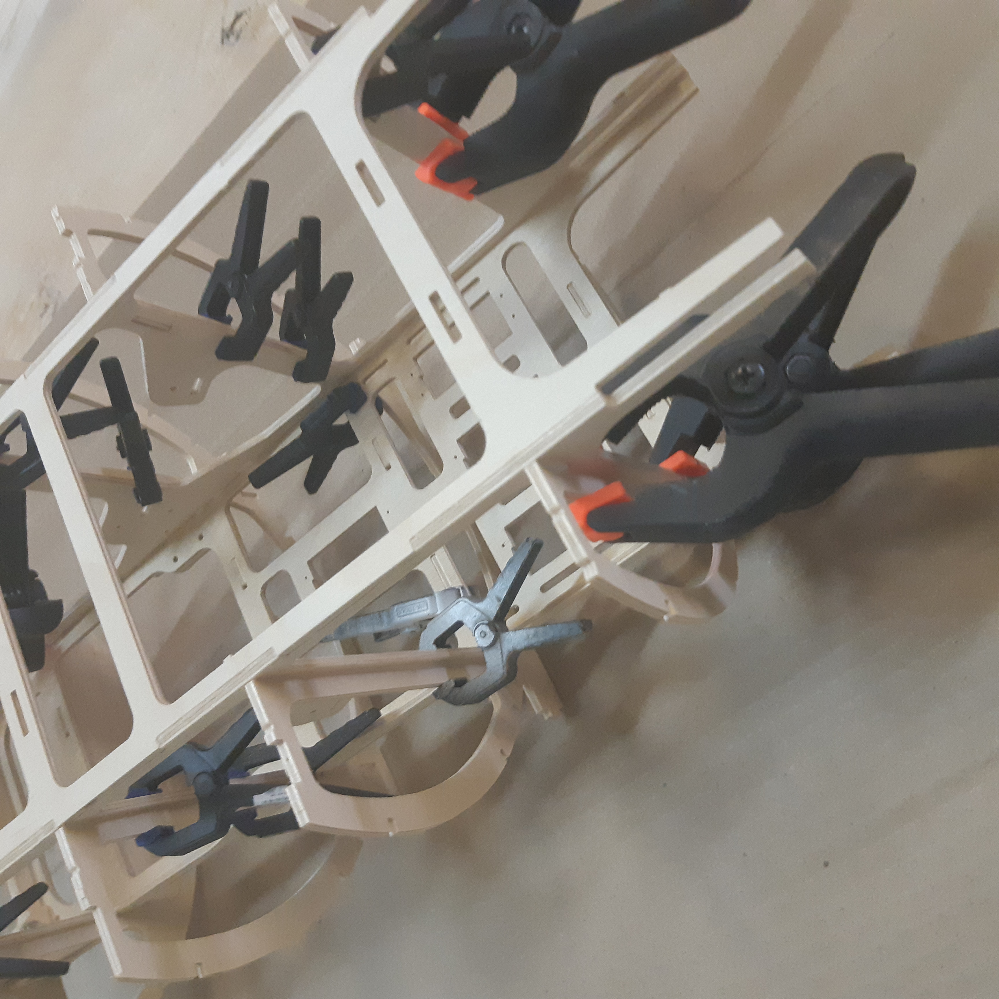

Доброго вечера всем зашедшим на эту страничку! Несколько фото по сборке фюза. Для ровного шага шпангоутов использовал временные линейки-шаблоны. А также заготовил материал на подкосы и стойки, выполнены они из липы и склеены на смоле со стеклотканью. В последствии они примут обтекаемую форму.

Забегая вперед расскажу. Каркас присобрал. Учитывая что оперение почти плоское, то сложностей не будет, главное чтобы был ровный стол или ровная поверхность. После сборки каркаса зашивается одна сторона бальзой и сохнет. А вот со второй интереснее, мажем клеем там где это необходимо, даем ПВА немного подсохнуть и потом соединяем, и нежно гладим утюгом по местам клеевых швов с промежуточным остыванием. До тех пор пока это не склеится. Либо покупаем пакеты с солью и заваливаем на пару, тройку часов.https://upforme.ru/uploads/001a/c5/a2/59/t329614.jpg
