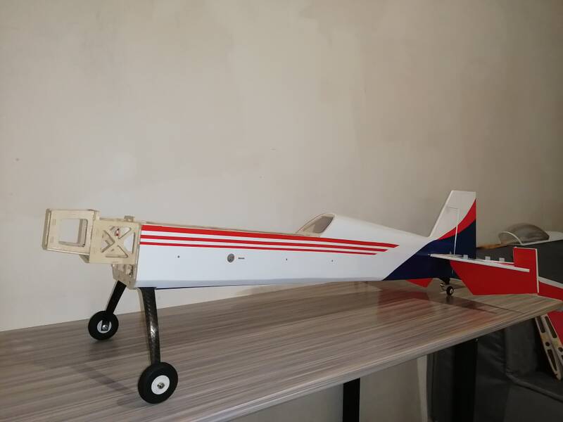

На выходных немного позанимался самолетом.
Снял оракал и наклеил авиамодельную пленку. Применял технологию с растворителем. Вышло вполне себе неплохо.
http://upforme.ru/uploads/001a/c5/a2/36/t85882.jpg

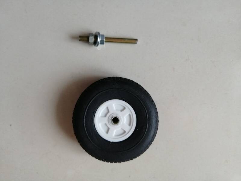

Пришла передняя стойка, установил. По виду маленькая, подумал, что ошибся с заказом или не то прислали. По факту все стало как надо.
Очередное спасибо Дмитричу за предоставленные колеса и заднюю стойку.
Для оси колес использовал втулку от рамного анкера.
http://upforme.ru/uploads/001a/c5/a2/36/t94436.jpg
Вес не мерял, но навскидку не легкая ось вышла. Зато надежно будет   :)
Вклеил мотораму и стабилизатор. Завтра, думаю вклею руль высоты.
Не обошлось без косяков. Стабилизатор заходил очень туго, решил немного разработать отверстие. В спешке переборщил. Местами зазор доходит до 1 мм.
Придется вставлять бальзу или что-то типа того. Эстетический вид пострадает конечно.
http://upforme.ru/uploads/001a/c5/a2/36/t420338.jpg

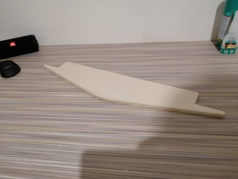

Переделал стабилизатор.
Немного изменил схему склеивания реек с центральной частью стабилизатора.
Так же попробовал склеить по другой технологии. Наклеил сверху на болванку малярный скотч, и точечно небольшими капельками приклеил на болванку рейки. В местах склеивания реек друг с другом клея применял больше.
Потом снял изделие вместе со скотчем с болванки и  далее аккуратно снял скотч с изделия.
Сверху проклеил бальзой.
Получилось очень крепко и ровно как по линеечке.
Осталось доработать края и обтянуть.
http://upforme.ru/uploads/001a/c5/a2/36/t824181.jpg

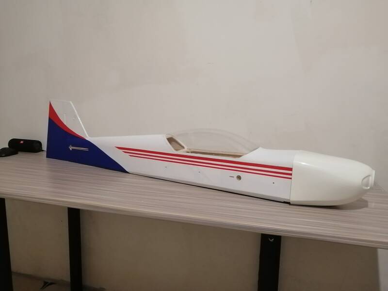

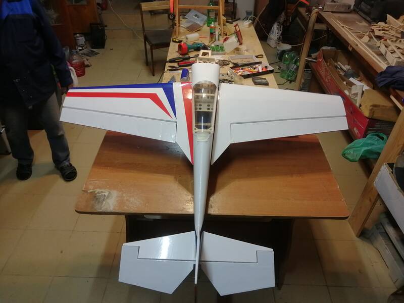

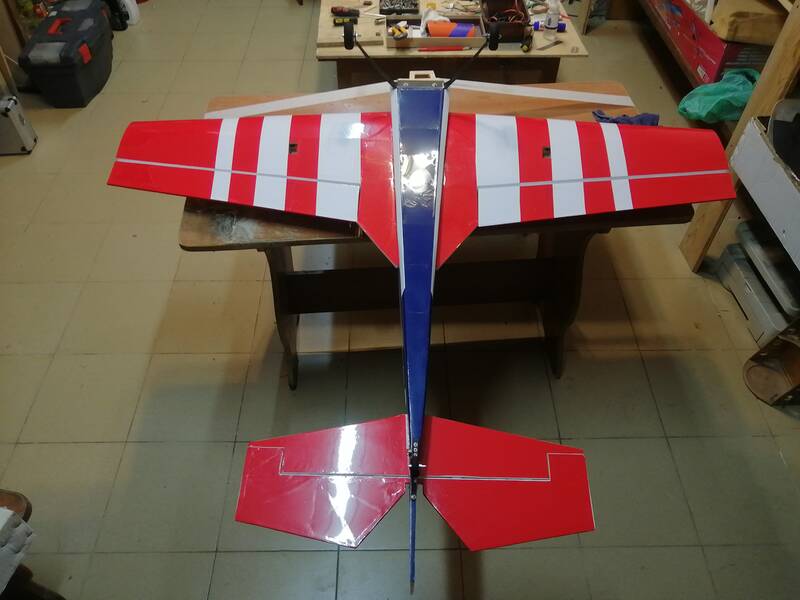

Продолжаем работать над катаной.
Дело за малым. Осталось сделать декали и установить сервы с качалками и тягами.
Все для этого есть, но всегда возникает что-то помимо моделизма  :)
Очередная :)  благодарность Дмитричу за предоставленную мастерскую, инструмент и душевную компанию !
http://upforme.ru/uploads/001a/c5/a2/36/t646261.jpg
http://upforme.ru/uploads/001a/c5/a2/36/t551059.jpg
Декали на верхней части самолета как-то не нравятся. Поищу рисунки, подумаю, может будет другой рисунок.

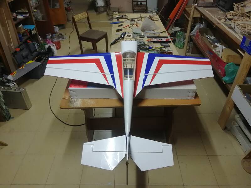

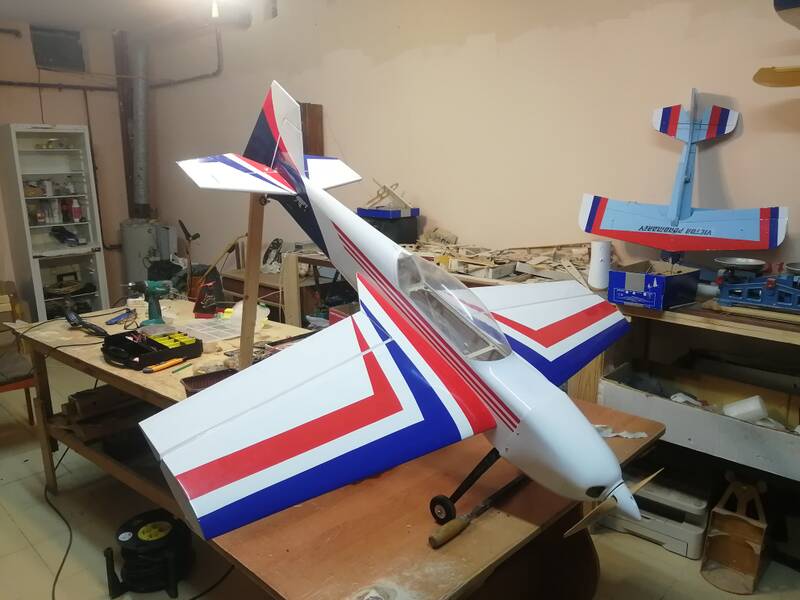

Переделал немного декали.
НА следующий день в планах украсить хвость, вклеить кабанчики и установить машинки.
Двигатель придет скорее всего на следующей неделе.
http://upforme.ru/uploads/001a/c5/a2/36/t43701.jpg

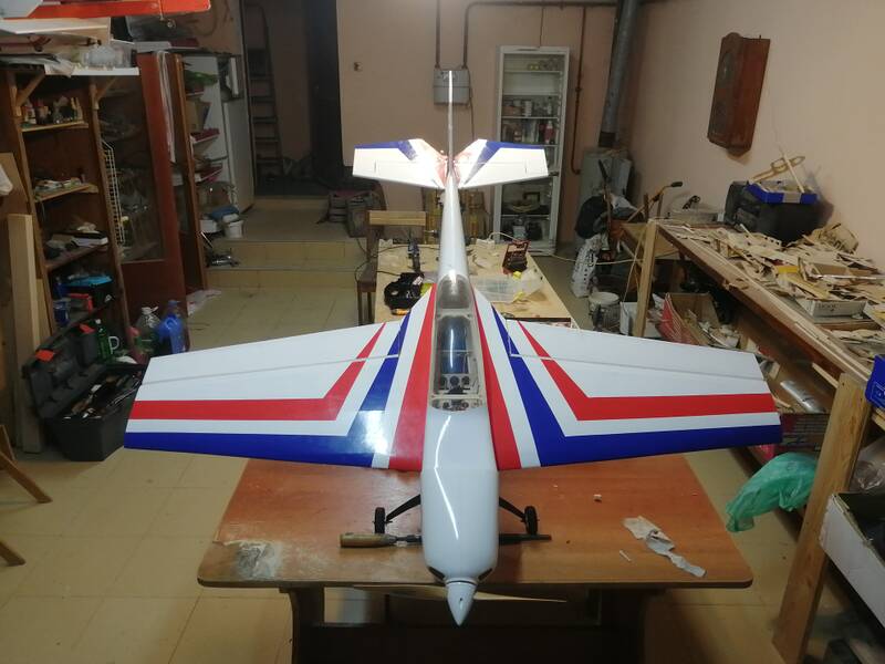

Всем привет!
Наконец-то могу заявить об окончании сборки.
Очередная благодарность Виктору Дмитриевичу, без его помощи и мастерской не знаю когда закончил бы.
Долгая сборка в первую очередь вызвана отсутствием опыта и не готовностью бюджета.
http://upforme.ru/uploads/001a/c5/a2/36/t602410.jpg
http://upforme.ru/uploads/001a/c5/a2/36/t228920.jpg

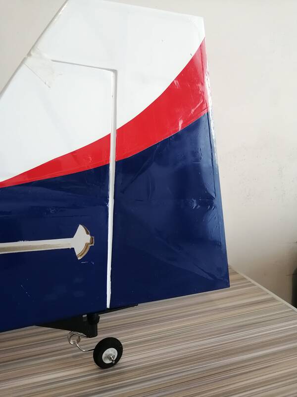

46
Декали вышли довольно посредственные!
Самое сложное для меня, это обклеивание пленкой и наклейка декалей. Пробовал модельной пленкой, но не пошло.
Очень муторно вырезать шаблон и потом клеит пленку вторым слоем. Сложно соблюсти симметричность и ровные линии декали. В итоге декали сделал из рекламной пленки. Думаю зимой она не вздуется.
Так же время затянуло отсутствие какой-либо нужной мелочевки которую приходилось дозаказывать.
В итоге самолет с батареей вышел весом в 2 850гр.
Мотор стоит чешский AXI, тягу в статике показа в 4,6 кг.
Посмотрим, что покажет облет.
