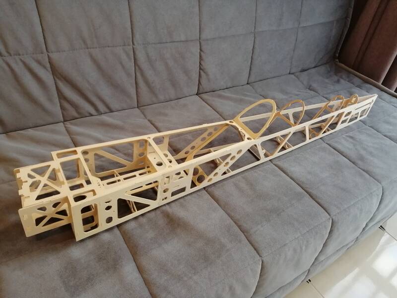

Немного фото:

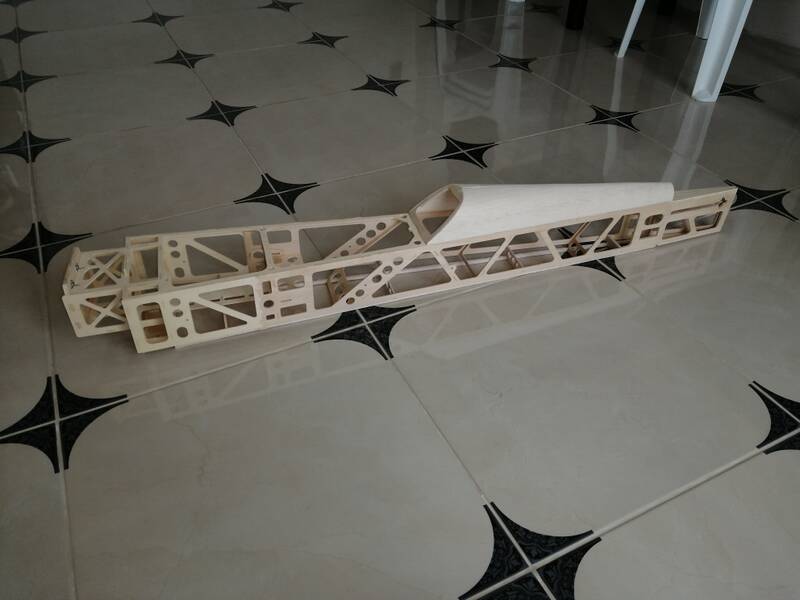

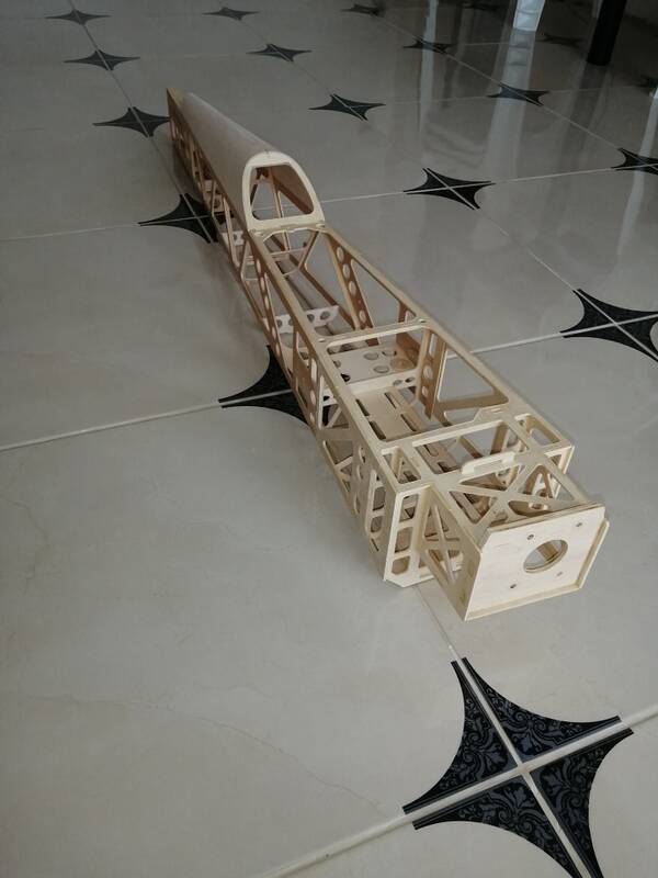

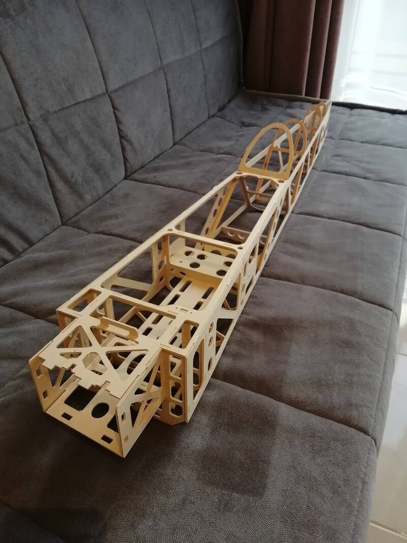

Так как изготовление деталей делалось на фрезерном станке, по контуру деталей оставалась "бахрома" из мелкой стружки. Очистка фюзеляжа заняла какое-то время но большинство стружки отвалилось в ходе сборки.
Для сохранения плоскости поверхности, при выпиливании на станке листы фанеры крепились на основу двухсторонним скотчем.
http://upforme.ru/uploads/001a/c5/a2/36/t187335.jpg
http://upforme.ru/uploads/001a/c5/a2/36/t201137.jpg

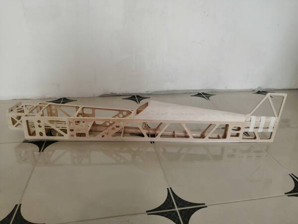

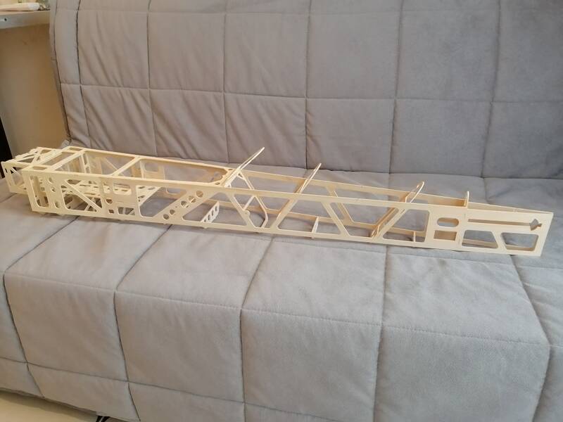

Здесь уже собрал фюз и проклеил все стыки с двух сторон. Клей использовался мебельный ПВА - Экон. Данный клей посоветовал Виктор Дмитриевич! Очередное спасибо ему  :cool:
Клей прочный и в тоже время эластичный. Полное высыхание в течение 12 часов. Время схватывания 2 часа. Клей наносился медицинским шприцом. Очень понравился!
Бальза на гаргроте загибалась обычным утюгом на максимальном паре. Оклейка бальзой заняла пол часа. Сложность составило подогнать в стыки между пластинами.

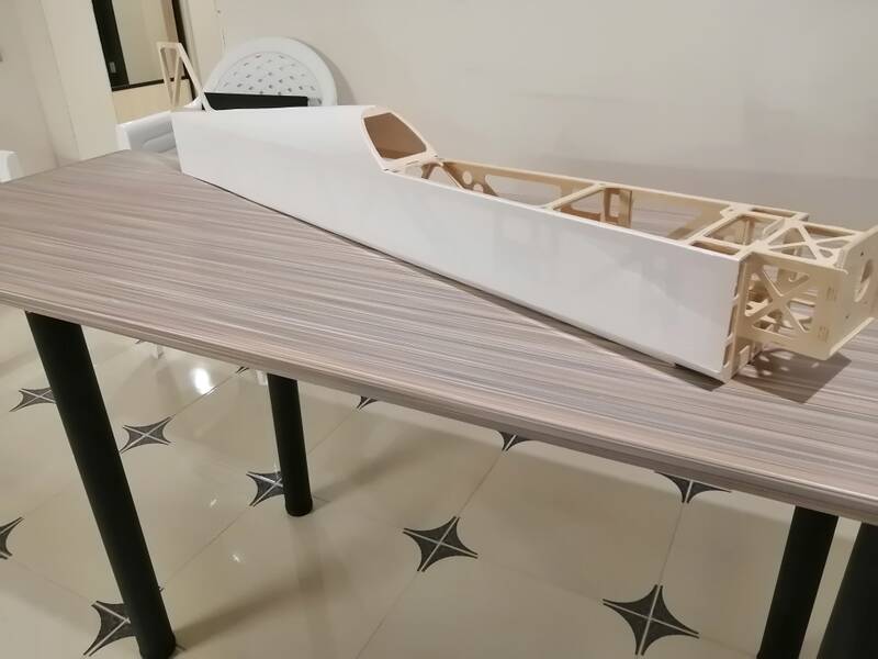

Обтяжка пленкой, первый опыт!
Пленку взял китайскую от CY model. Как показала практика, пленка очень "ломкая" оставляет заломы в случае ошибки. Так же мало эластичная и требовательная к приклейке.
В общем после 2 часов работы, получилось обклеить только низ и один бок. На следующий день пленка была удалена  :)  Не понравился вид и качество.

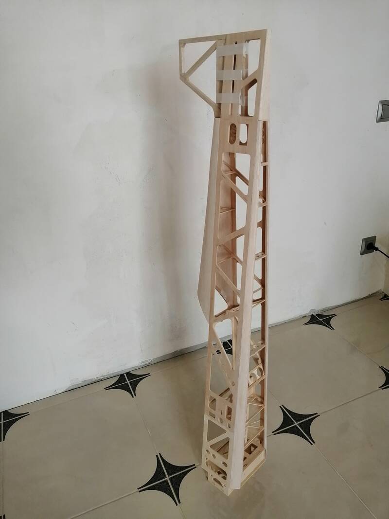

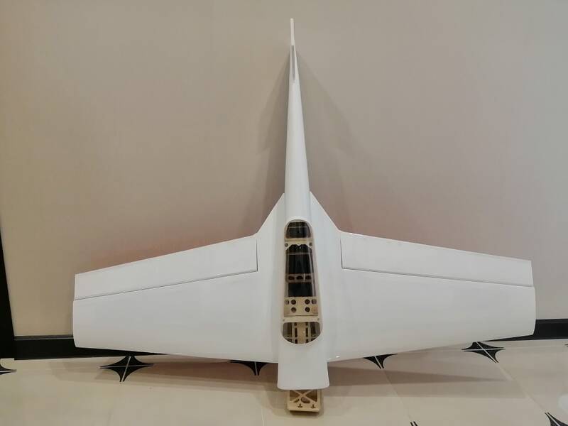

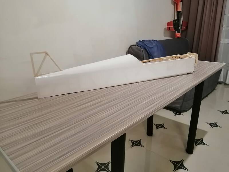

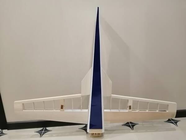

На данном фото фюзеляж обклеенный качественной пленкой. Установлен фонарь который окрашен белой краской по пластику.

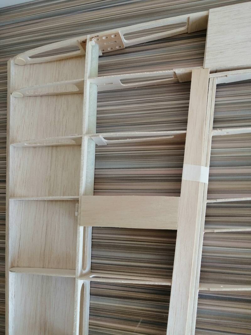

Так же видно крыло. Работать с крыльями показалось проще, так как места занимают меньше и не нужно скакать вокруг  :)
При сборке крыла была допущена ошибка. Корневая нервюра должна быть установлена под углом. Я ее вклеил перпендикулярно к лонжерону как и все остальные.
Нужно будет ее снимать и переклеивать.

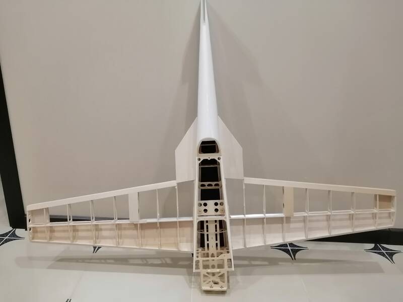

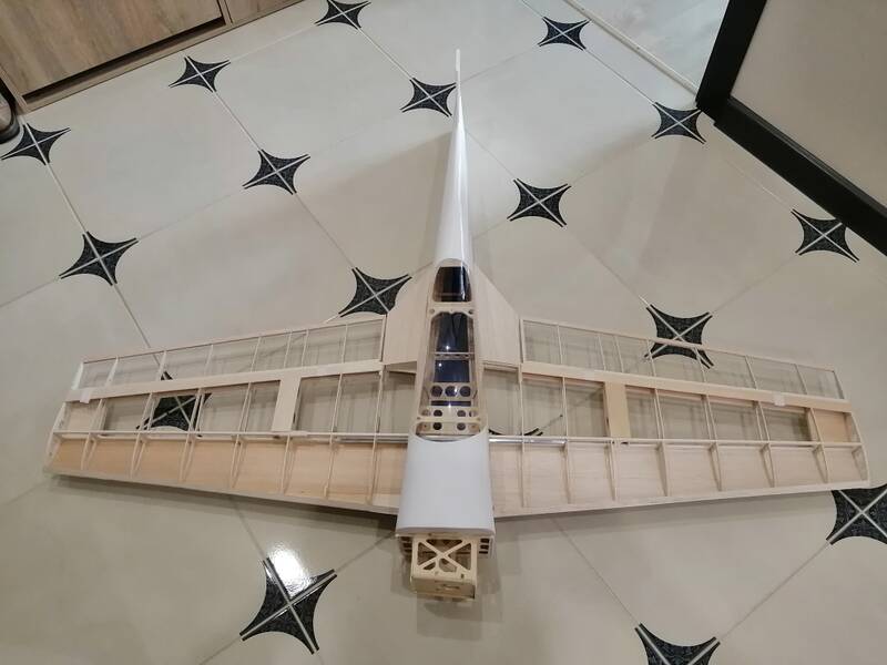

Продолжаю сборку катаны.

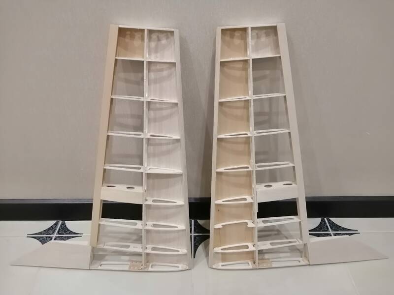

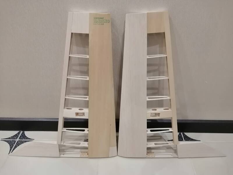

Два дня собирал крылья. Работа по факту оказалась не такой простой как предполагалось ранее.

Долго времени ушло на подгонку корневой нервюры вдоль фюзеляжа. Необходимо было найти точный угол, чтобы нервюра легла ровно без зазоров.
Так же много времени потратил на исправление ошибок, вернее поломок которые сам допустил при спешке.

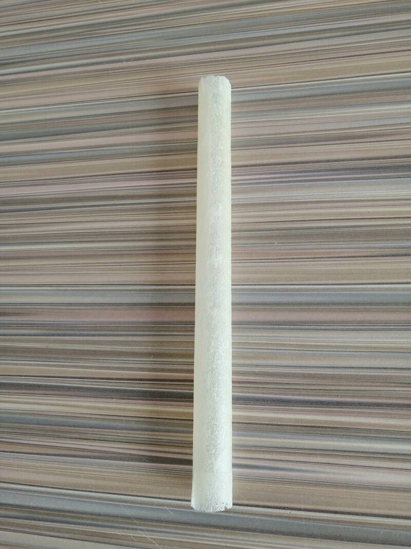

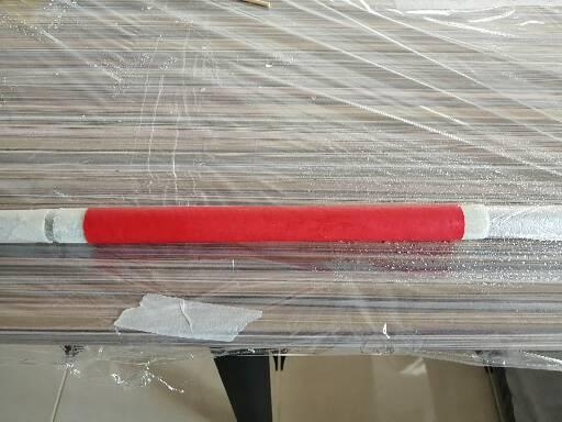

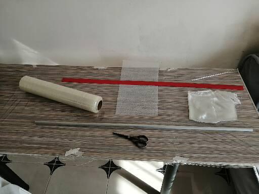

Сегодня попробовал сделать направляющие трубки.
Решил попробовать сделать из двух материалов, стеклополотно и стеклоткань.
Технология пришла в голову следующая:
1) Намотал на трубку крыла пищевую пленку в 3-4 оборота;
2) Вырезал нужный размер стекломатериала и один край прихватил на циакрин к трубке;
3) Постепенно наматывая стекломатериал на рубку пропитывал его эпоксидной смолой;
4) Пропитав материал (израсходовал коло 15-20 гр. смолы) руками скрутил изделие стараясь плотно прижимать материал к трубке, на подобие как сворачивать трубочку из бумаги;
5) Надел термоусадочную трубку и обжал ее промышленным феном.
Получилось так:
http://upforme.ru/uploads/001a/c5/a2/36/t694907.jpg
Стеклополотно не очень плотно садиться на трубку и не держит круглую форму. Так же было замечено, что внутри есть места с воздухом. Обильно пропитав полотно воздух заполнился смолой, но на вид трубка получилась светлая, как будто мало смолы. Возможно это из-за волокон, так как они толще чем в стекловолокне.
Со стеклотканью работать было удобнее и пропиталась она лучше, толщина трубки меньше чем со стеклополотном.
Завтра посмотрим, что вышло.

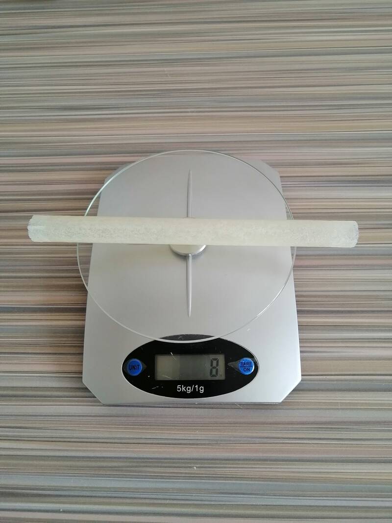

Выкладываю результаты вчерашних трудов.
Трубка с использованием стекловолокна не получилась. Причиной стало то, что волокно очень плотно прилегло к пищевой пленке и изделие физически не сошло с трубки.
А вот изделие из стеклополотна приятно удивило. Трубка получилась весом всего 8гр. не требует дополнительной обработки. Единственный минус, это недостаточное количество смолы в некоторых местах.
Данную проблему устраню наложением дополнительного слоя смолы.
http://upforme.ru/uploads/001a/c5/a2/36/t581637.jpg
http://upforme.ru/uploads/001a/c5/a2/36/t620595.jpg
Отредактировано Sergey VK (13 апреля 13:02)
Сделал еще две трубочки.
На этот раз смотал их как можно плотнее и сверху добавил нитку. Перемотал ей изделие, чтобы держало форму и были свободны руки.
Сделал 2-3 слоя стеклополотна и обильно пропитал смолой. Излишки убрал руками остальное выдавило при обтягивании турмоусадочной трубкой.
А, я думал. Оказывается это не простое дело. :blush:
http://upforme.ru/uploads/001a/c5/a2/36/t903964.jpg
Трубки в крылья готовы.
При обжиме из 4х слоев толщина стенки трубки менее 0,5 мм. При длине 23см вес всего 11 грамм.
Технология рабочая, буду применять дальше  :)

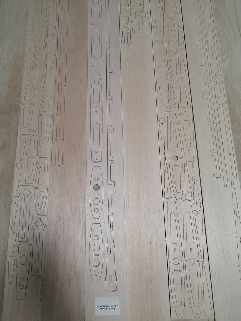

Это примерные объемы, так как многое зависит от выкладки на фрезерном станке. Если детали размещать далеко или с пустыми неиспользованными пространствами, то материала уйдет больше.
Капот и фонарь заказывались отдельно из Чехии.

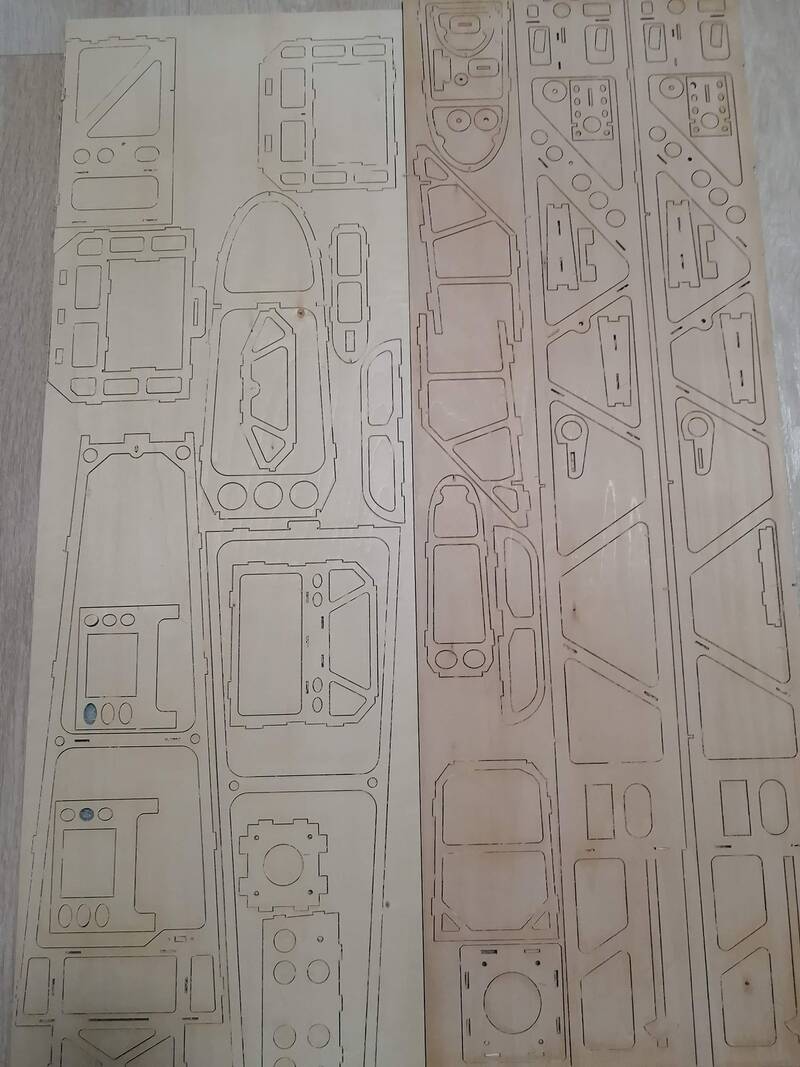

20
Вот, что я имел в виду говоря о раскладке деталей на материале.
Фрезеровщик дотошный и грамотный, расположил все максимально компактно, при этом учитывал прохождение волокон по детали.
http://upforme.ru/uploads/001a/c5/a2/36/t65921.jpg
http://upforme.ru/uploads/001a/c5/a2/36/t155662.jpg

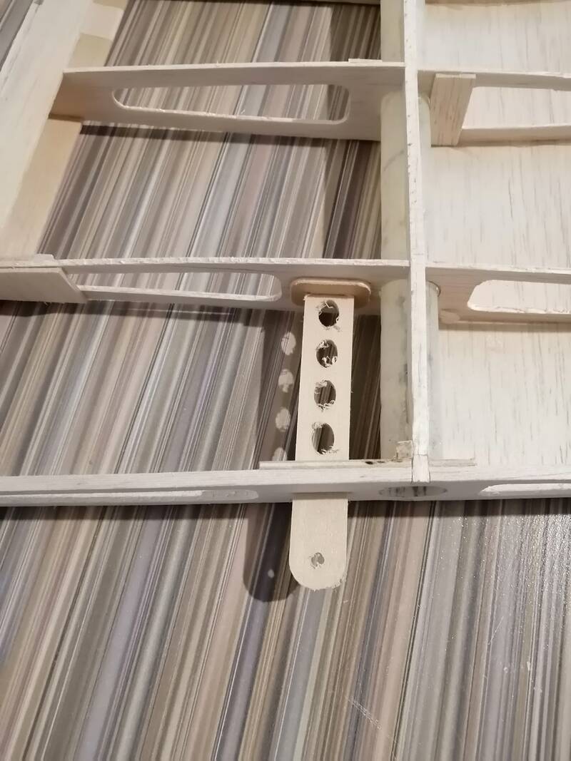

Нужен совет!
Из чего делать крепления крыльев?
В чертежах есть нарезка из фанеры 3мм. Я думал, что там нужен стеклотекстолит.
Что скажете? Достаточно будет вклеить крепление из фанеры?
http://upforme.ru/uploads/001a/c5/a2/36/t326049.jpg
23
На форуме есть фото. Там данное крепление покрыто стеклотекстолитом.
Покрою стеклотканью в несколько слоев. Думаю будет нормально.
24
Все насрузки воспринимает труба и лонжерон. Пластинка лишь удерживает половинки от смещения. Фанерки 3 мм вполне достаточно. Облекчать и покрывать не нужно.

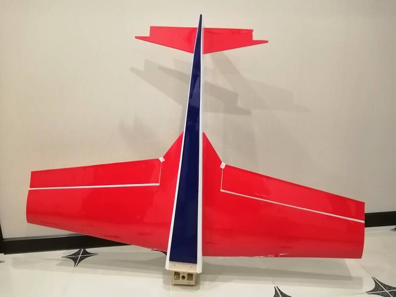

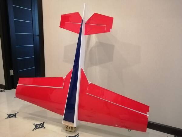

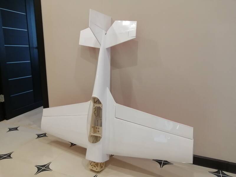

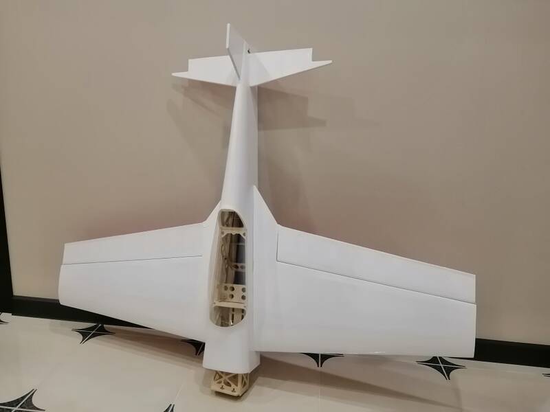

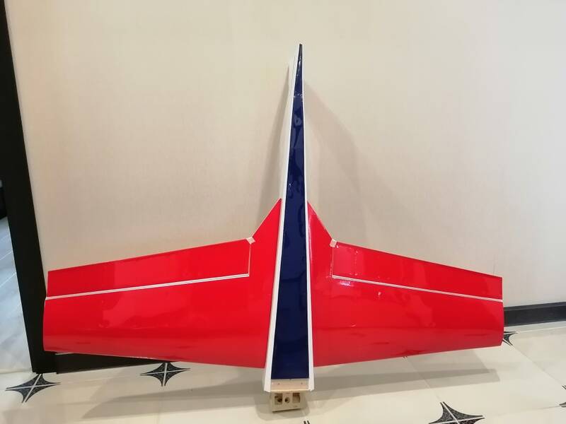

Собрал руль высоты и руддер.
Не очень доволен результатом, в спешке при обработке изделий где-то зализаны углы или не линии самого изделия.
Утишаю себя, что для первой сборки пойдет, но все же время потраченное на сборку не мало.
Вклеены элероны и руддер. Стабилизатор и руль высоты вклею после наклейки декалей.
http://upforme.ru/uploads/001a/c5/a2/36/t261930.jpg
http://upforme.ru/uploads/001a/c5/a2/36/t195804.jpg
