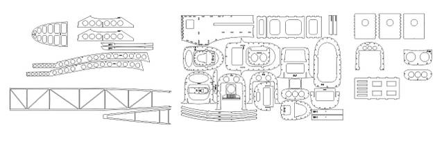

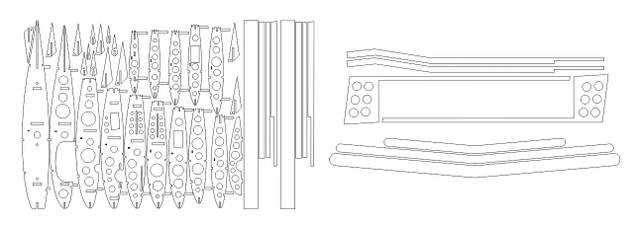

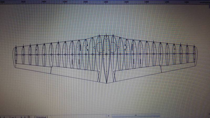

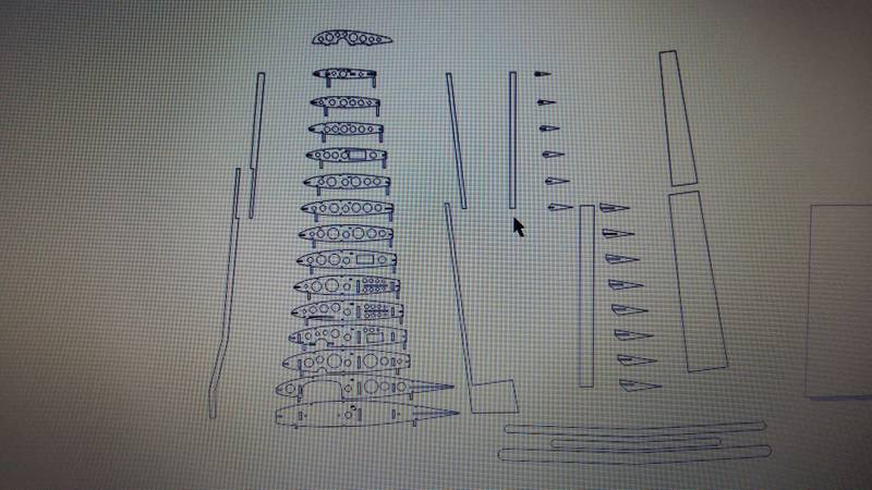

Ествественно, любая модель начинается с чертежей. Не скажу, что было просто. На создание основной концепции и до выведения более-менее рабочей версии вектора для лазерной резки ушел примерно месяц. Месяц поиска, рисунков и черчения.
Отредактировано Hurricane (6 мая 14:17)

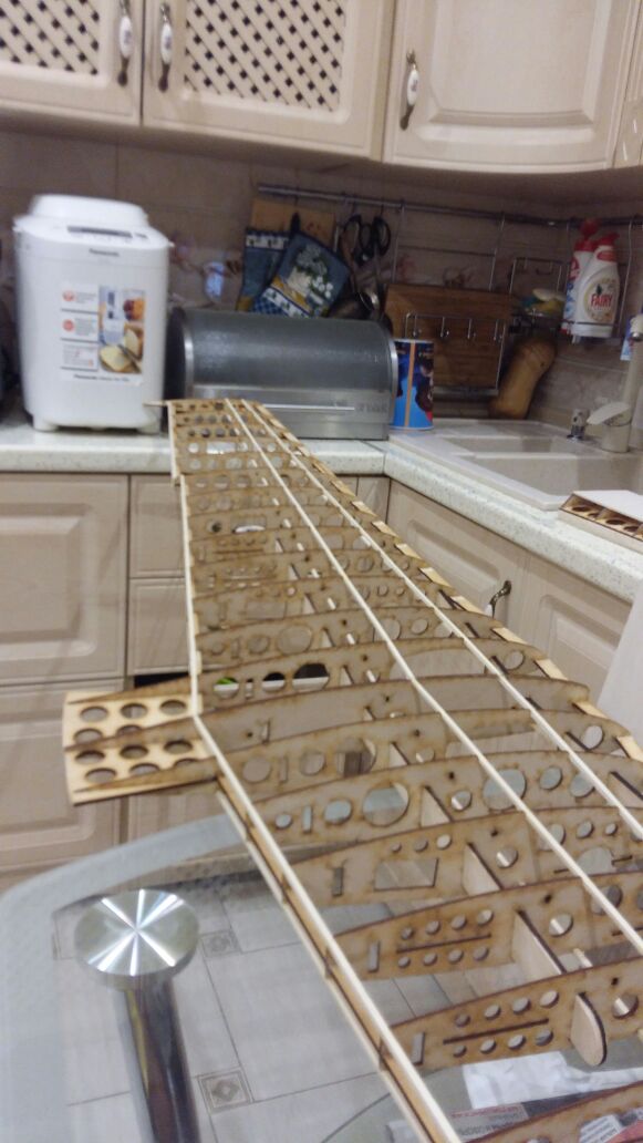

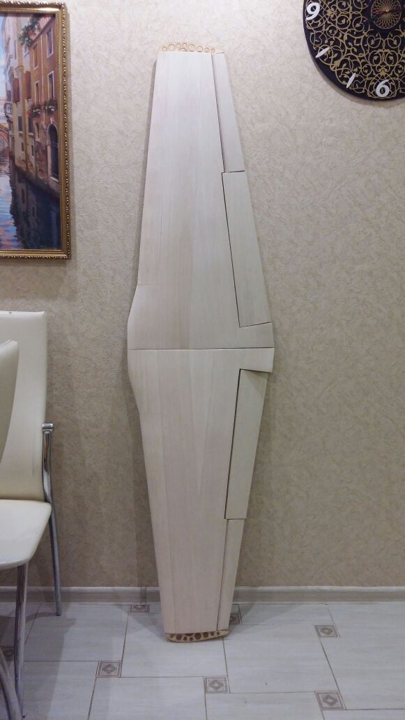

Так как в свободном доступе у меня имеется лазерный станок, ествественно, руки чесались. Чесались скорее вырезать, скорее чего-нибудь приклеить и подержать в руках то, что получилось. Крыло, крылья, решено было выпустить первыми. Почему-то я считаю, что это наиболее сложно - сделать ровное крыло.
http://upforme.ru/uploads/001a/c5/a2/4/t657241.jpghttp://upforme.ru/uploads/001a/c5/a2/4/t383360.jpg

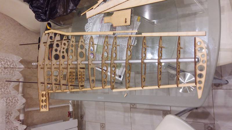

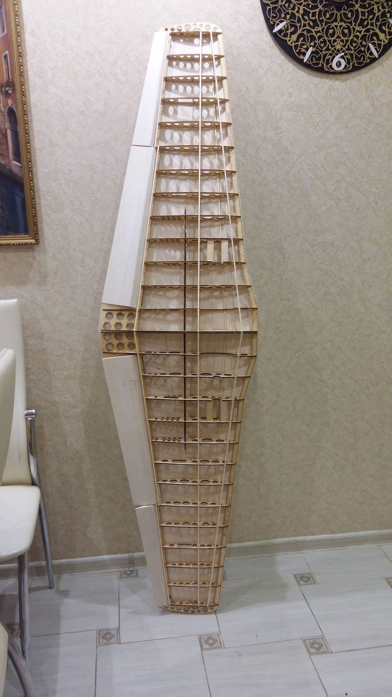

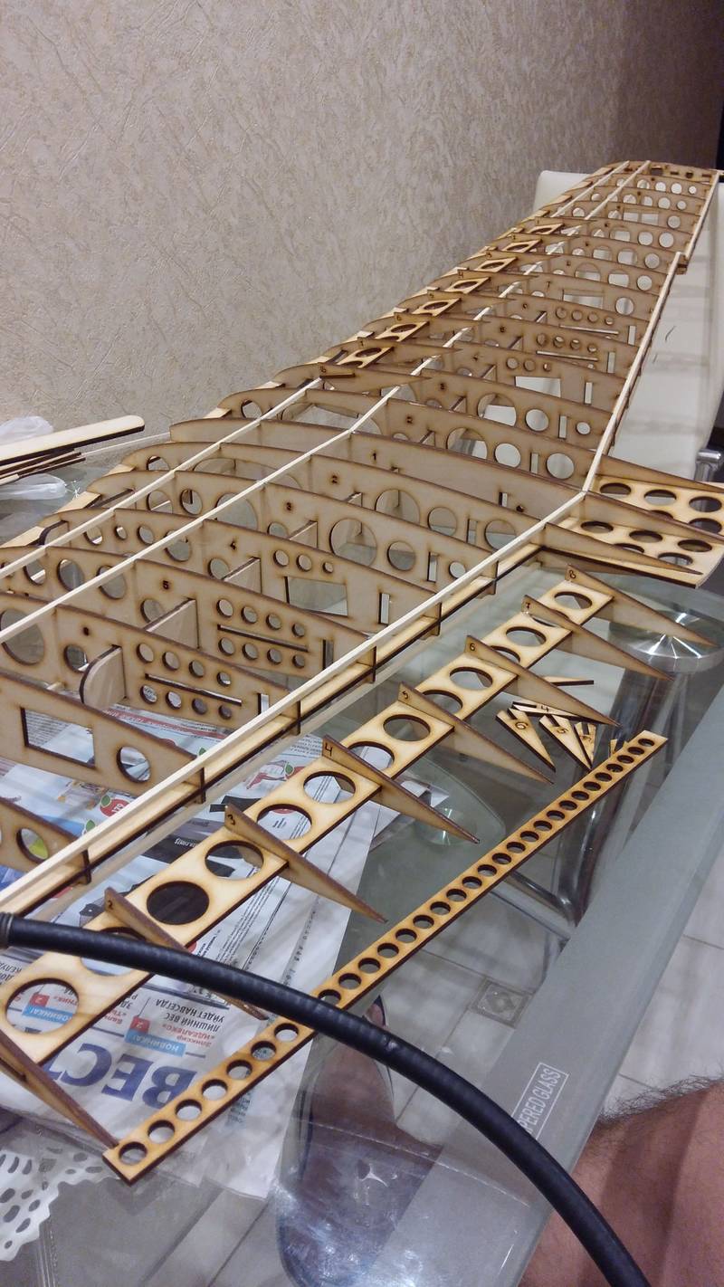

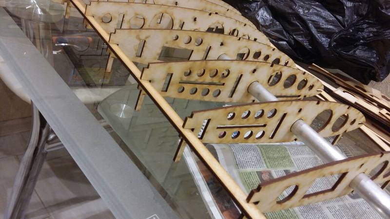

И вот, наконец, сборка началась. Изначально, без фиксации, прикинул детали.
http://upforme.ru/uploads/001a/c5/a2/4/t396460.jpghttp://upforme.ru/uploads/001a/c5/a2/4/t541654.jpghttp://upforme.ru/uploads/001a/c5/a2/4/t660328.jpghttp://upforme.ru/uploads/001a/c5/a2/4/t68849.jpg

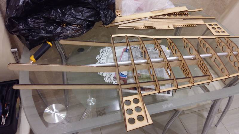

Технолгия, ествественно, не нова. Пеньки, труба, и прямоугольники по размеру расстояний между нервюрами, чтобы выдержать паралельность.
http://upforme.ru/uploads/001a/c5/a2/4/t295606.jpghttp://upforme.ru/uploads/001a/c5/a2/4/t844216.jpg

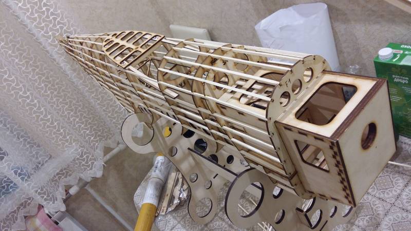

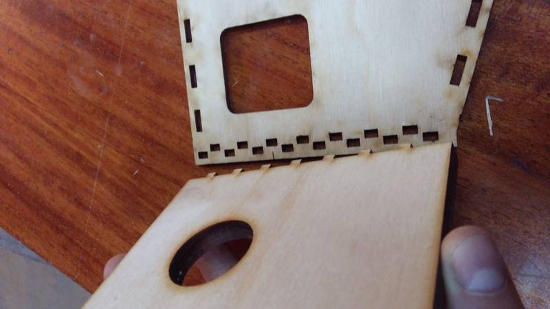

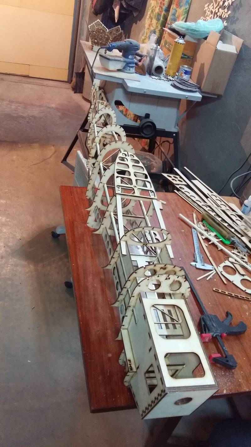

Итак. Собрав "скелет" двух крыльев и соединив их конструктивными элементами из 6-ки я принялся за выпуск фюзеляжа и его сборку. Стрингеры так же в размер нарезал у себя. Особый интерес был собрать мотораму. При проектировании я долго крутил ее и так, и сяк. Подбирал шипы и пазы, чтобы конструкция максимально легко собиралась.
Вот так получилось:
http://upforme.ru/uploads/001a/c5/a2/4/t946493.jpghttp://upforme.ru/uploads/001a/c5/a2/4/t689462.jpghttp://upforme.ru/uploads/001a/c5/a2/4/t732992.jpg

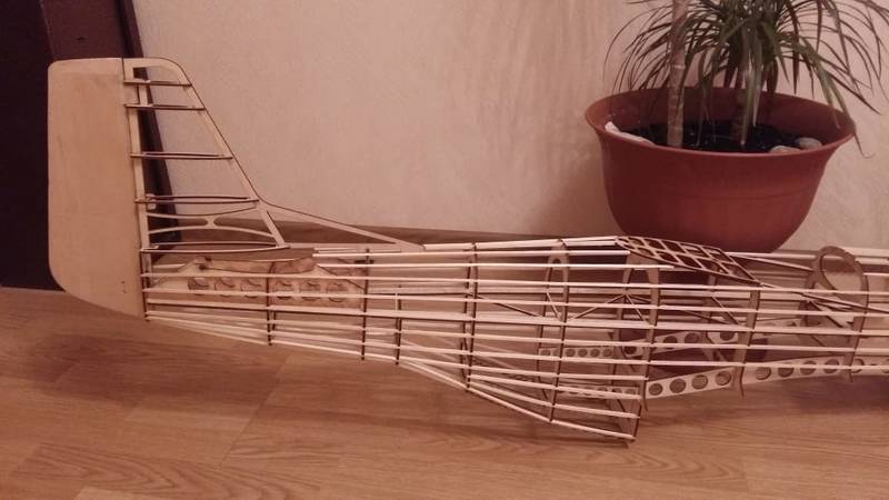

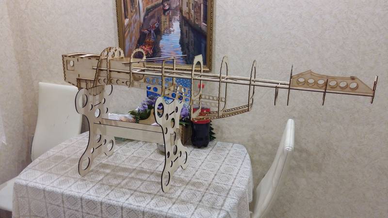

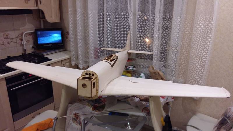

А вот и фюзеляж показался))
http://upforme.ru/uploads/001a/c5/a2/4/t880548.jpghttp://upforme.ru/uploads/001a/c5/a2/4/t636431.jpghttp://upforme.ru/uploads/001a/c5/a2/4/t810831.jpg
http://upforme.ru/uploads/001a/c5/a2/4/t439777.jpg
http://upforme.ru/uploads/001a/c5/a2/4/t60583.jpg

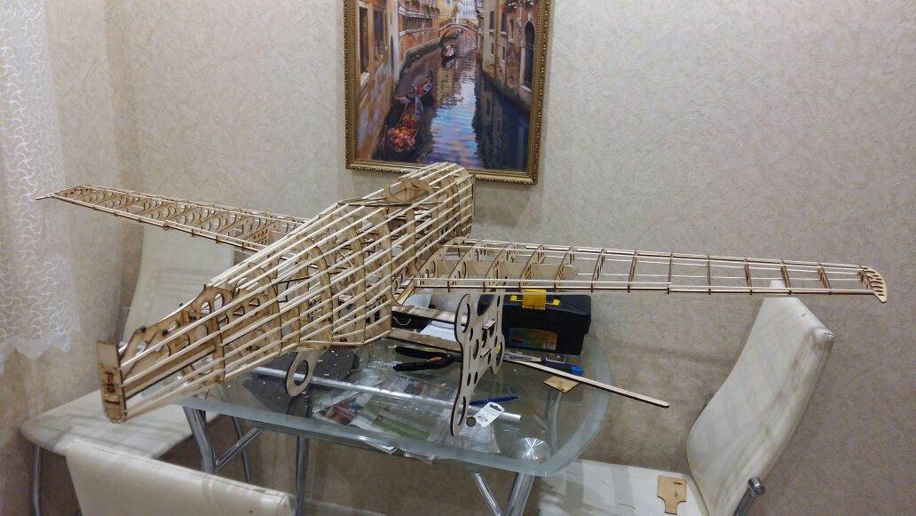

И, конечно, ну как не присобрать всё в одно целое...)) Как не представить конечный результат?))
http://upforme.ru/uploads/001a/c5/a2/4/t294723.jpg

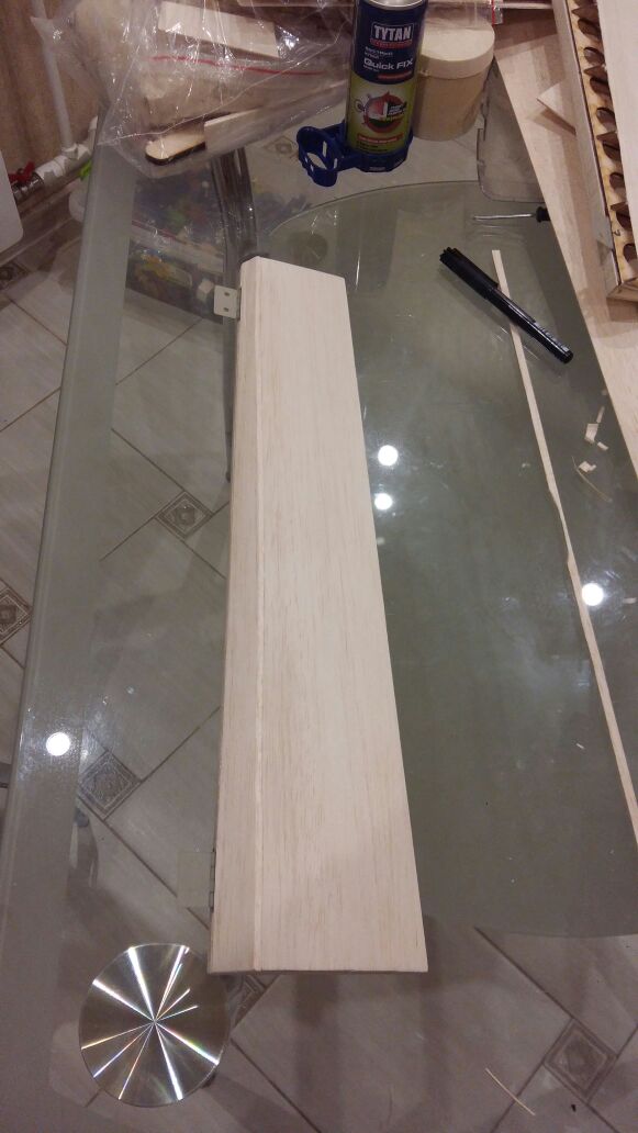

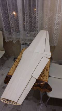

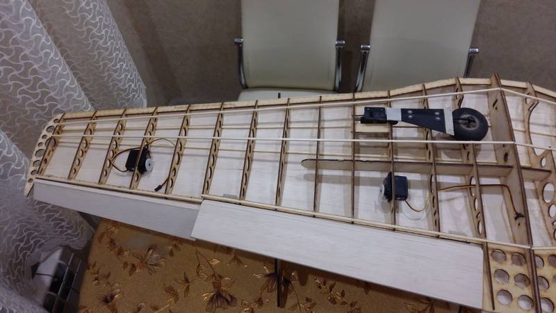

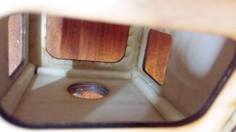

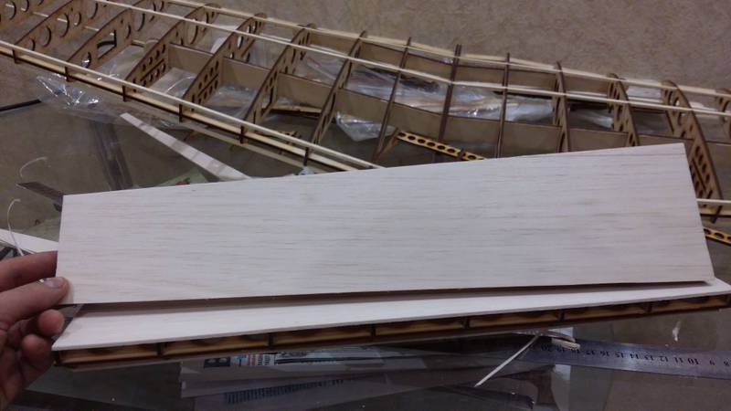

А дальше...дальше началось самое интересное. Механизация и... бальза. БальзззззззАААА :jumping:

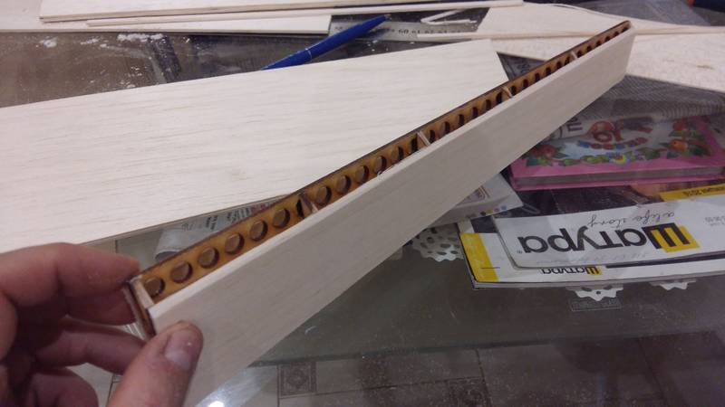

http://upforme.ru/uploads/001a/c5/a2/4/t236790.jpghttp://upforme.ru/uploads/001a/c5/a2/4/t445899.jpghttp://upforme.ru/uploads/001a/c5/a2/4/t925999.jpghttp://upforme.ru/uploads/001a/c5/a2/4/t515036.jpghttp://upforme.ru/uploads/001a/c5/a2/4/t795220.jpghttp://upforme.ru/uploads/001a/c5/a2/4/t645628.jpg
И снова бальза и выкройки.
http://upforme.ru/uploads/001a/c5/a2/4/t617409.jpghttp://upforme.ru/uploads/001a/c5/a2/4/t484938.jpghttp://upforme.ru/uploads/001a/c5/a2/4/t709758.jpg

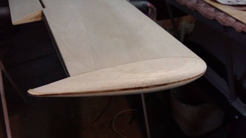

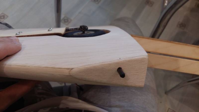

Законцовочки крыла
http://upforme.ru/uploads/001a/c5/a2/4/t797215.jpg

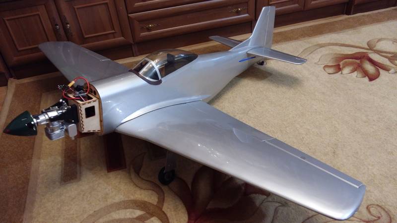

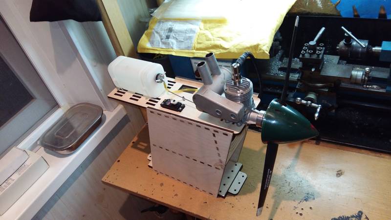

Ну и конечно, как не сделать мотораму собственной конструкции и не сжечь пару баков топлива - это особый кайф.
Кстати, изначально купил два новых мотора - RCGF 15cc и DLE 20RA. Всё никак не мог решиться какой ставить, но всё же ушел в сторону мощности.
http://upforme.ru/uploads/001a/c5/a2/4/t231653.jpghttp://upforme.ru/uploads/001a/c5/a2/4/t79789.jpg

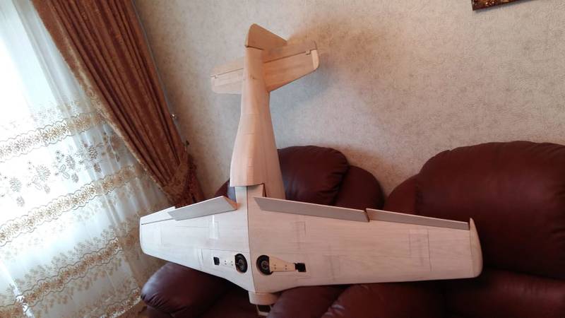

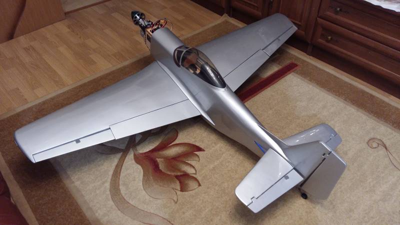

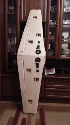

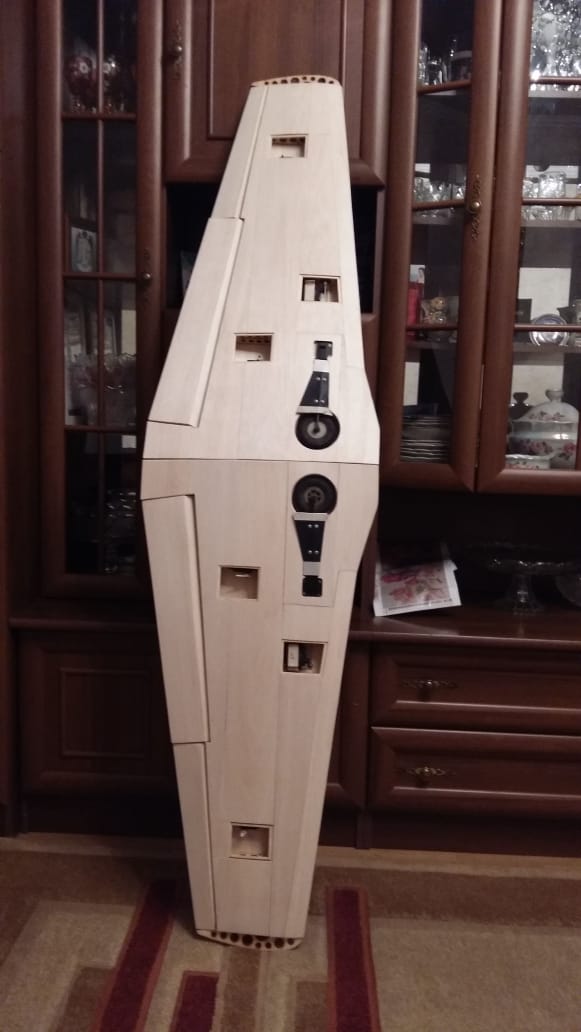

В общем, бальзовый итог меня не разочаровал. К тому же как раз термопленочка подошла  :crazyfun:
http://upforme.ru/uploads/001a/c5/a2/4/t831914.jpghttp://upforme.ru/uploads/001a/c5/a2/4/t122359.jpghttp://upforme.ru/uploads/001a/c5/a2/4/t659346.jpg
+4

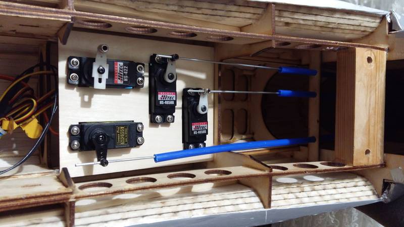

Параллельно установлен мотор и вся механизация фюзеляжа
http://upforme.ru/uploads/001a/c5/a2/4/t166985.jpghttp://upforme.ru/uploads/001a/c5/a2/4/t165626.jpghttp://upforme.ru/uploads/001a/c5/a2/4/t794931.jpg
Пленка с Али-экспресс на удивление порадовала
http://upforme.ru/uploads/001a/c5/a2/4/t559748.jpghttp://upforme.ru/uploads/001a/c5/a2/4/t137099.jpg
+4
