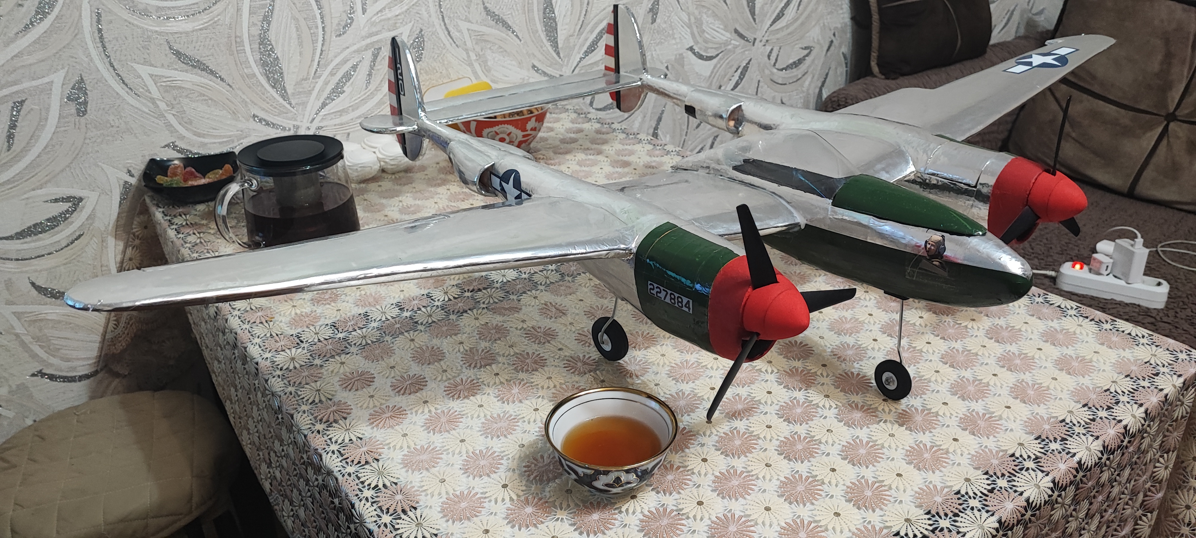

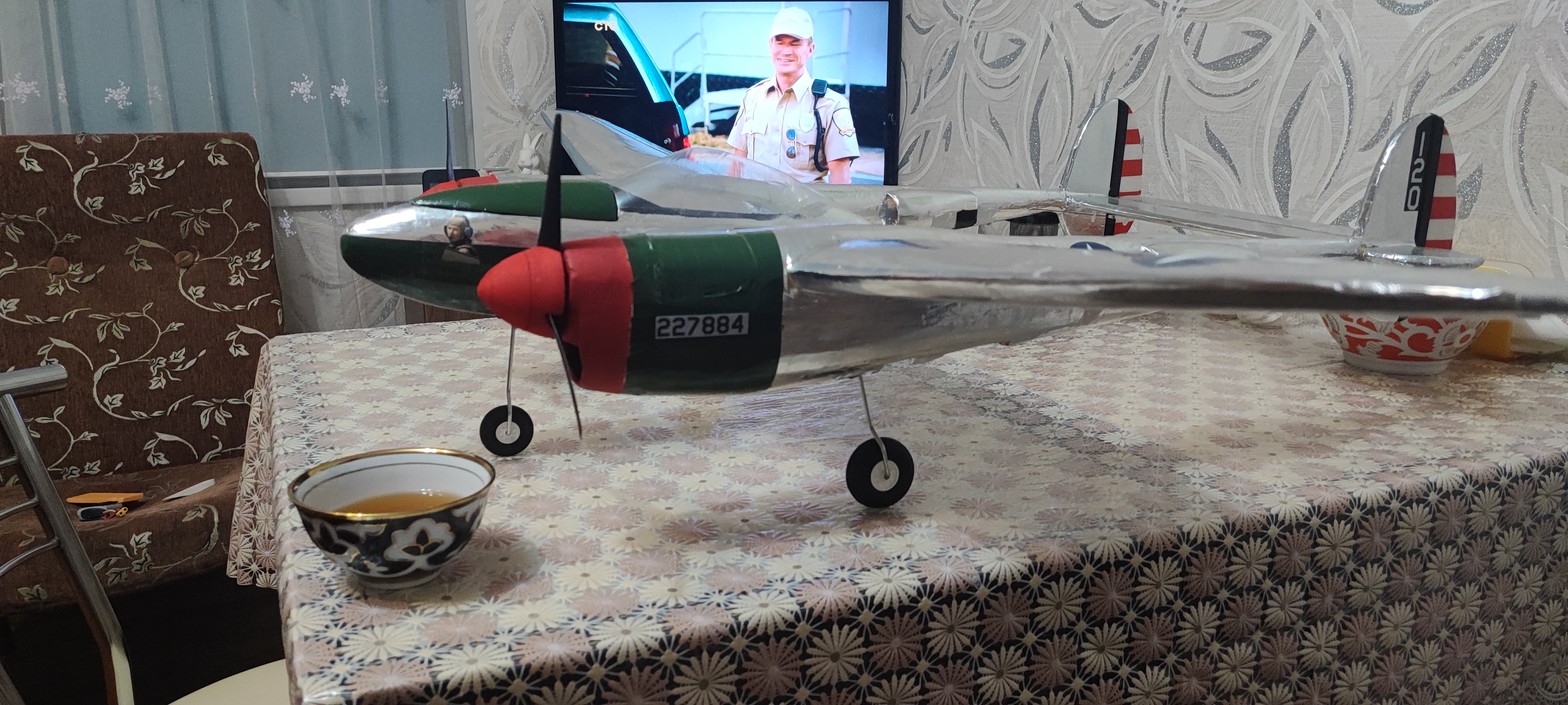

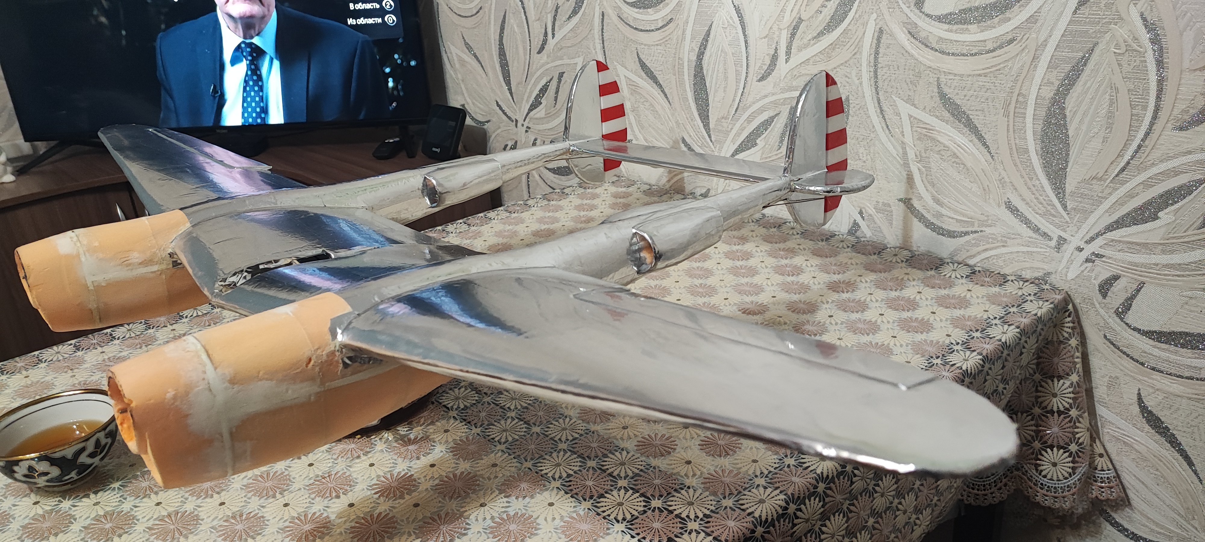

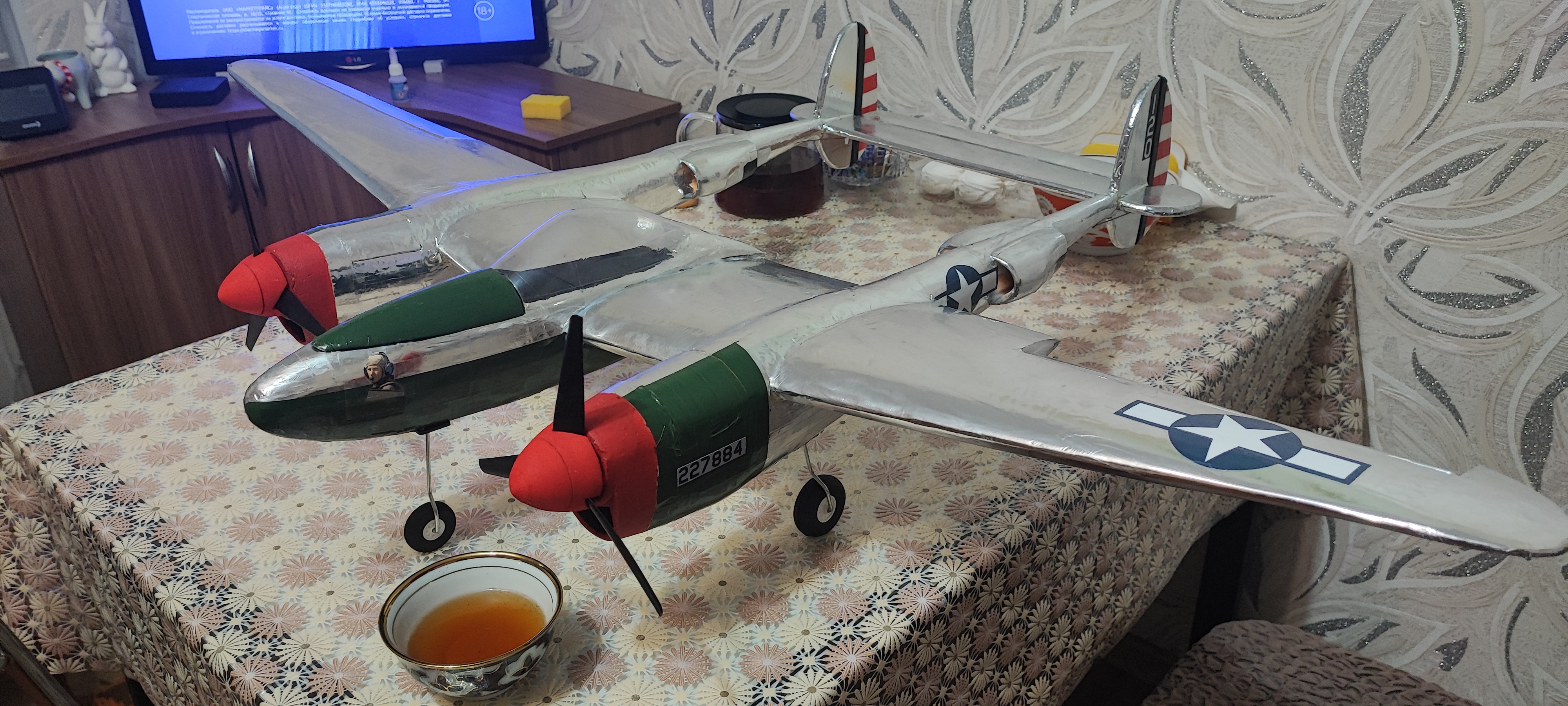

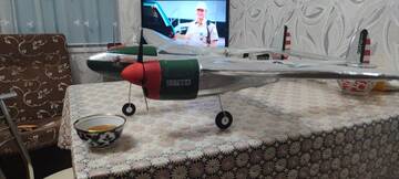

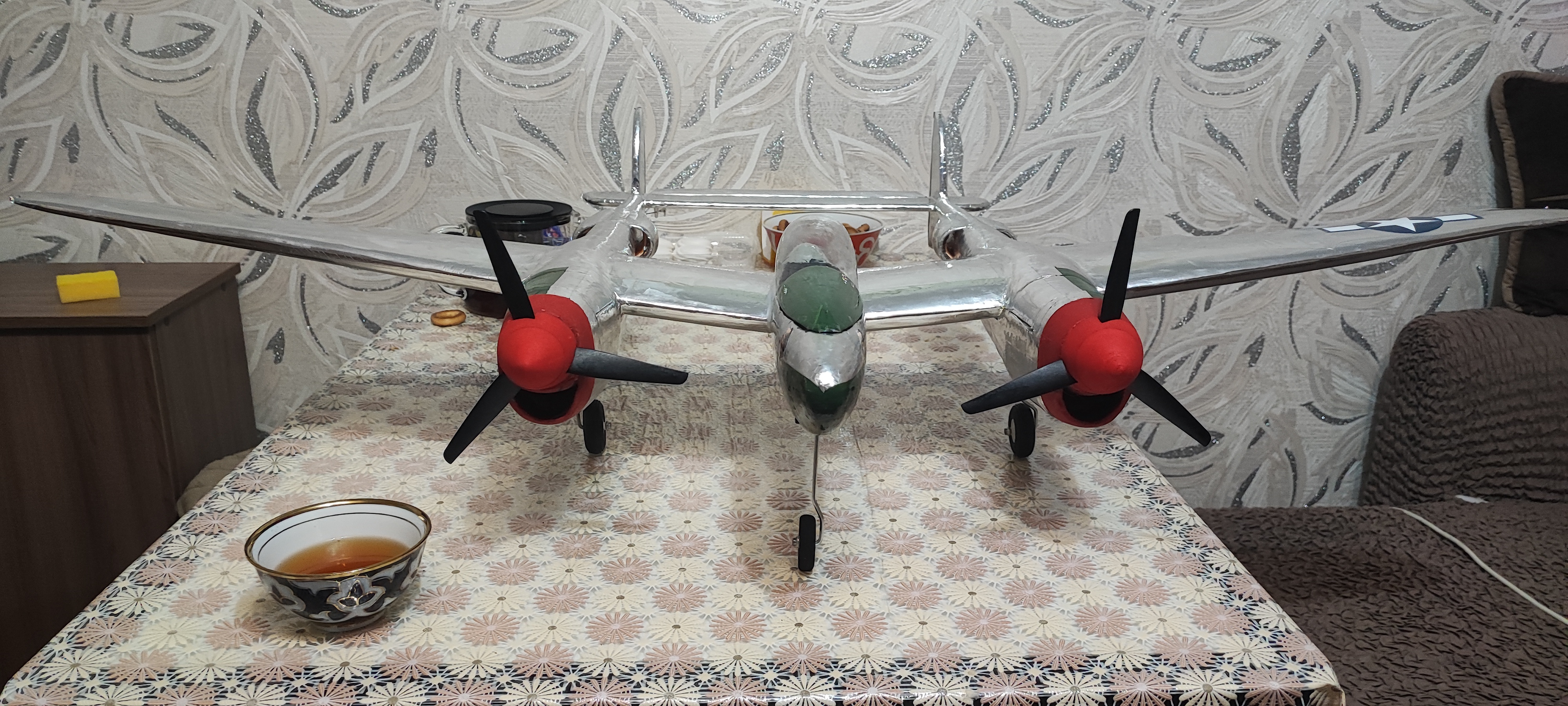

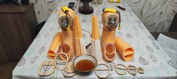

Данная модель, собиралась из пеноплекса по бутербродной технологии. Размах крыла 1300мм, двигатели 2212/1200 kv. АКБ 2200mA шасси убираются

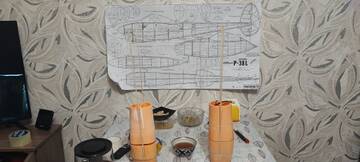

Чертежи взяты из OZ

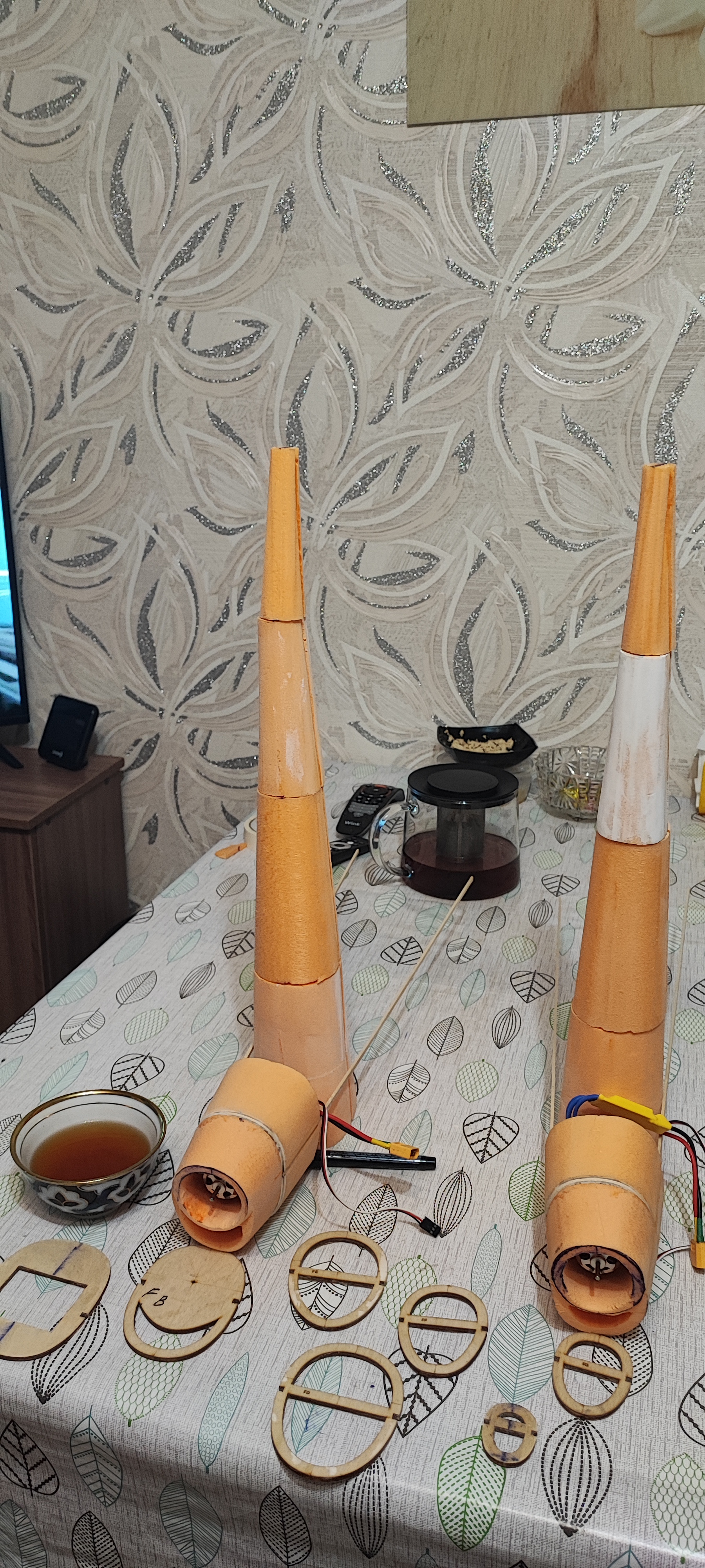

Уважаемый Валерий чам, вырезаете пенопласт, фанеру? Если можно по - подробней. Здесь можно много писать и показывать.
Федя! Ты опытный моделист , а задаёшь детские вопросы. У меня гораздо меньший опыт но я назову десяток способов как можно резать пенопласт и фанеру. Первый и найболее простой.надёжный и дешёвый. Берёшь лобзик пилочку с мелким зубом и пилишь всё, что пилится. При этом получаешь огромное удовлетворение от проделанной работы. Следующие 8 способов я пропускаю по причине ленности по их описанию Перехожу к 10 му.Берёшь чертежи и пишешь программу для ЧПУ с лазерной головкой по резке всех деталей. Запускаешь ЧПУ и ложисься спать. А утром получаешь полный комплект деталей и начинаешь сборку. Это самый быстрый но и самый затратный способ. Он не даёт ни малейшей доли  удовлетворения .Всё что можно описать со 2го по 9 представляет комбинацию 1 го и 10 го. Правильный выбор за тобой Федя. Желаю успехов!
Особенно, понравился десятый ! Вот, почему Валерия и спрашиваю , Каким способом?

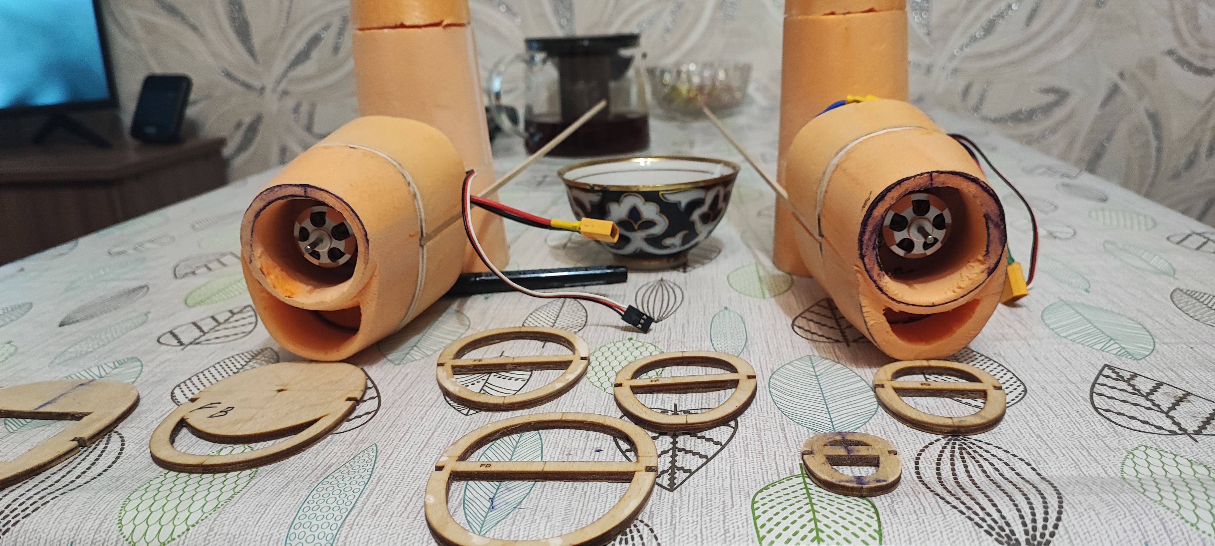

Интересно, два будет регулятора или один?
Ну Федя!Ты задал прямо олимпиадную задачку. Я бы выбрал вариант-Один регулятор -два мотора.Винты правого и левого вращения. Может у кого другое решение?
Может два регулятора? Будет возможность триммирования тяги
Ответ интересный. Но каким образом триммировать?
Да, пожалуй глупость сморозил
если на разные каналы подключить и микширование сделать? тогда разнотяг получится, и руля направления не останется :disappointed:
