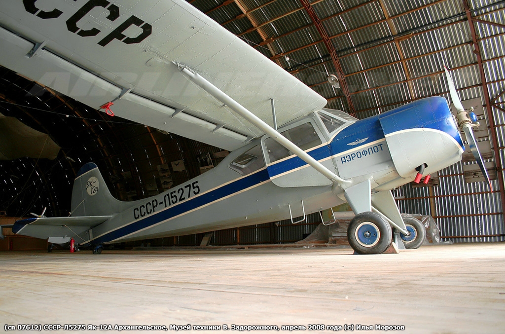

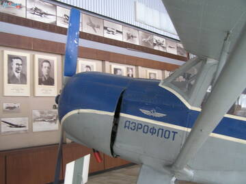

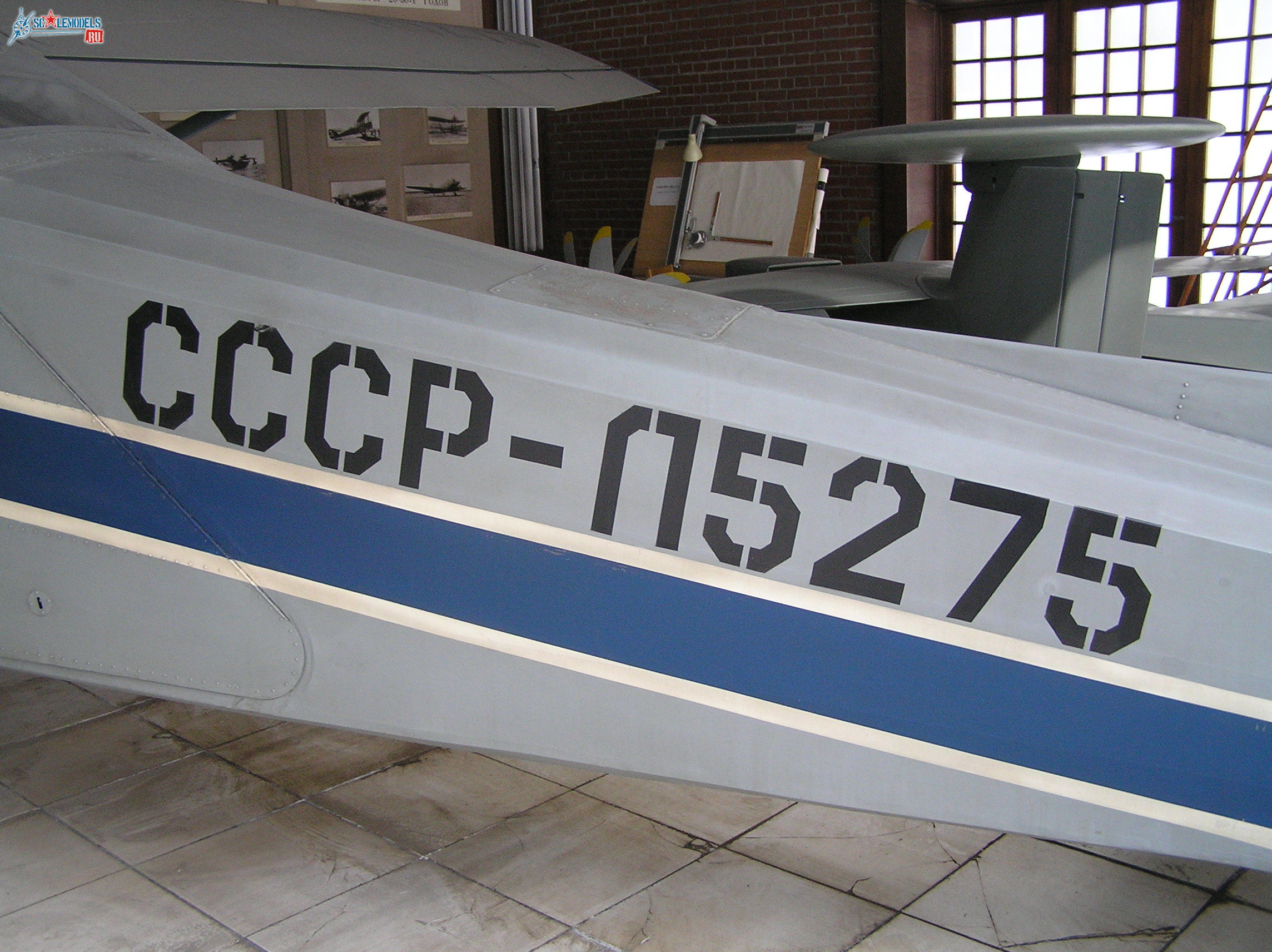

Вот прототип:
http://upforme.ru/uploads/001a/c5/a2/77/t888536.jpg
Самолёт находится в закрытом музее КБ им. Яковлева. Доступа к нему нет, но удалось добыть ряд фотографий с разных ракурсов.

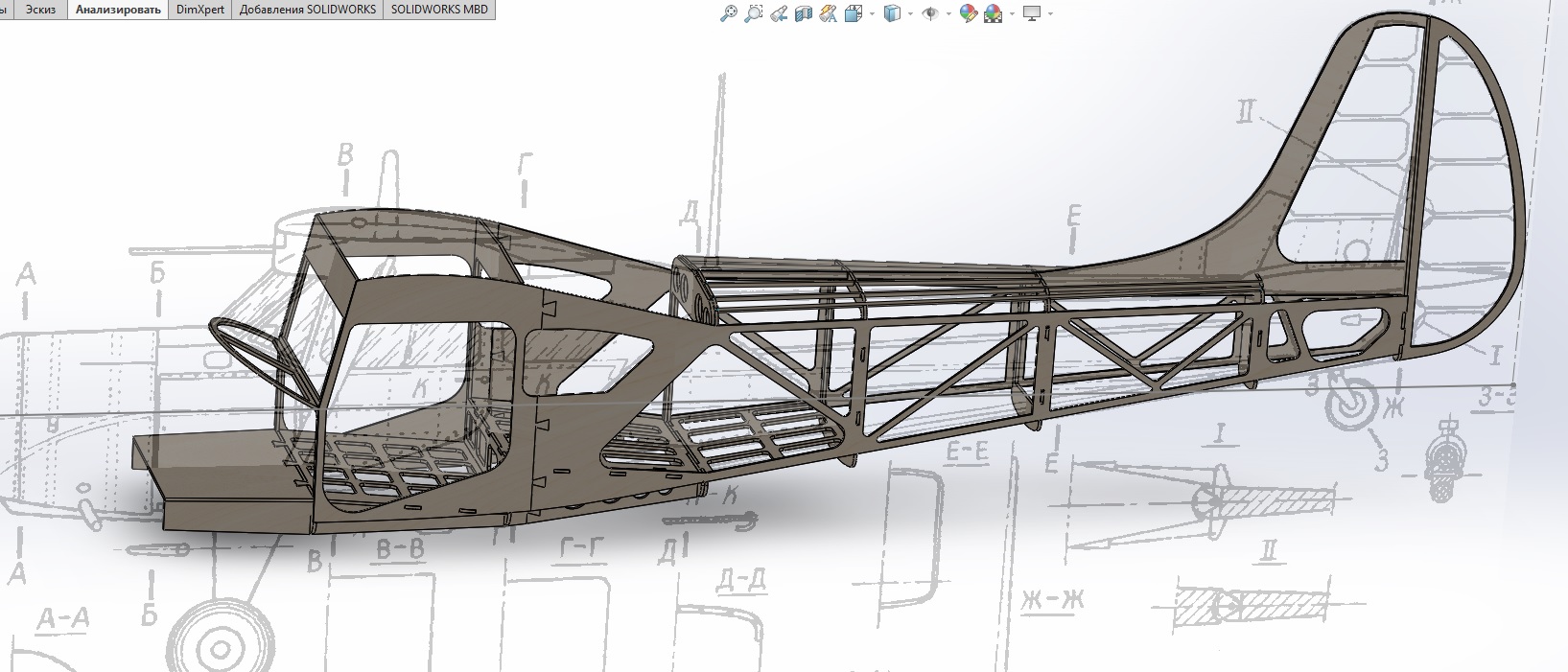

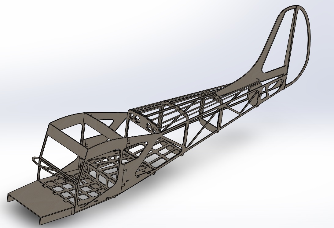

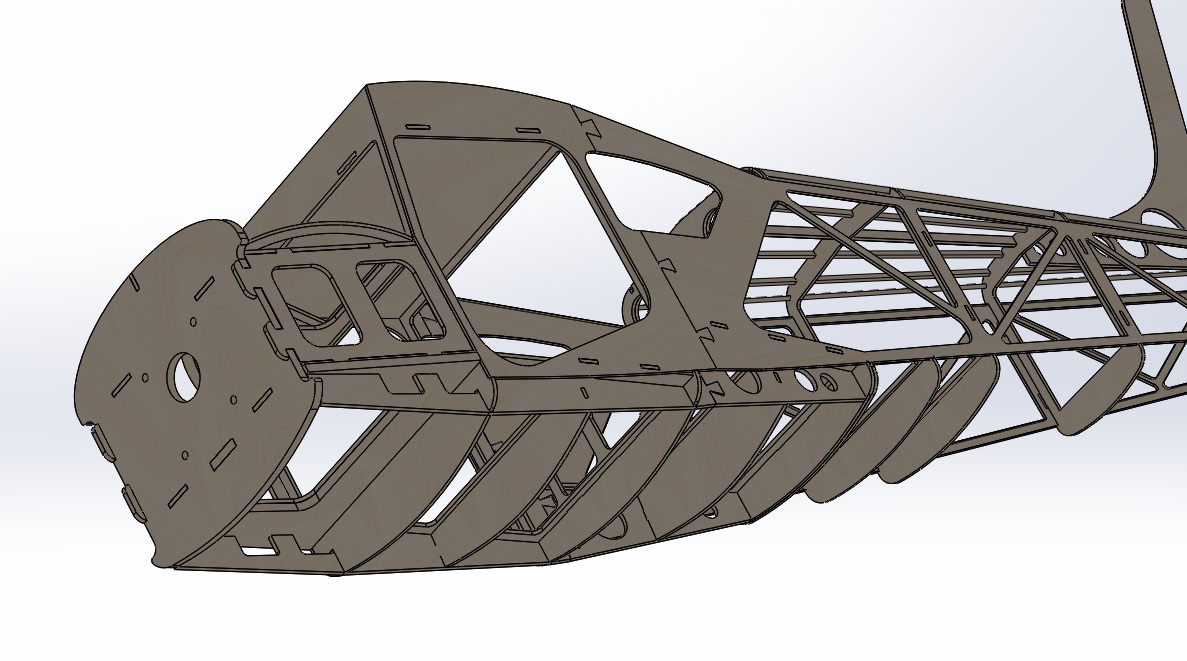

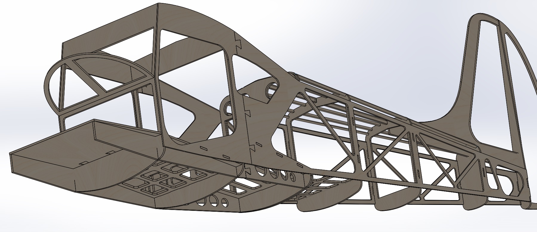

В общем, после двух ночей работы с фотографиями и чертежами получился такой каркас:
http://upforme.ru/uploads/001a/c5/a2/77/t200277.jpg
Умничать тут не стоит, копировать принципы конструирования коробок ARF тоже. Они хороши для их самолётов. Буду придерживаться
оригинальной конструкции и стараться по возможности повторять схемы и решения конструкции прототипа в модели. Расположение жесткостей
соответствует положению элементов в прототипе, обводы и сопряжения поверхностей просто "содраны" с чертежей реального самолёта.
Будем стараться максимально избегать упрощений, приводящих к искажения формы.
Отредактировано Bort Soyuz (15 апреля 23:03)

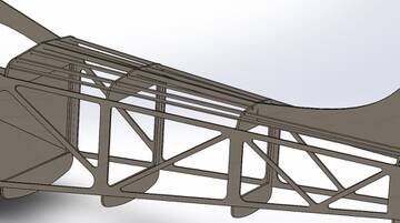

Стрингеры гаргрота - сосна 3х4, расположение и количество такое же, как на оригинале.
http://upforme.ru/uploads/001a/c5/a2/77/t509796.jpg
http://upforme.ru/uploads/001a/c5/a2/77/t905030.jpg
Есть подозрения, что, если эти все стрингеры сделать из сосны, то можно заиметь серьезные проблемы с центровкой. Я бы из сосны сделал только средние и крайние стрингеры, а внутренние сбелал бы из бальзы. Да и руль направления так и просится, чтоб его вырезали из бальзы, усилив при этом сосновой рейкой по задней кромке, исходя из точно таких же соображений, чтоб потом ещё не пришлось догружать нос. Но, это ИМХО, художнику виднее)))
Смотрю таки "ласточкин хвост" нашел свое место...)))
Да, действительно. Сосна не везде уместна, спасибо. Бальза на оперение тоже сама просится) Есть еще легкая фанера, типа бальзовой из дерева Сейба. Плотность ненамного выше, около 300 гр/дм2. Будем посмотреть. "Ласточкин хвост" оказался очень кстати.

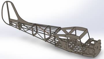

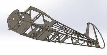

http://upforme.ru/uploads/001a/c5/a2/77/t961149.jpg

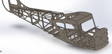

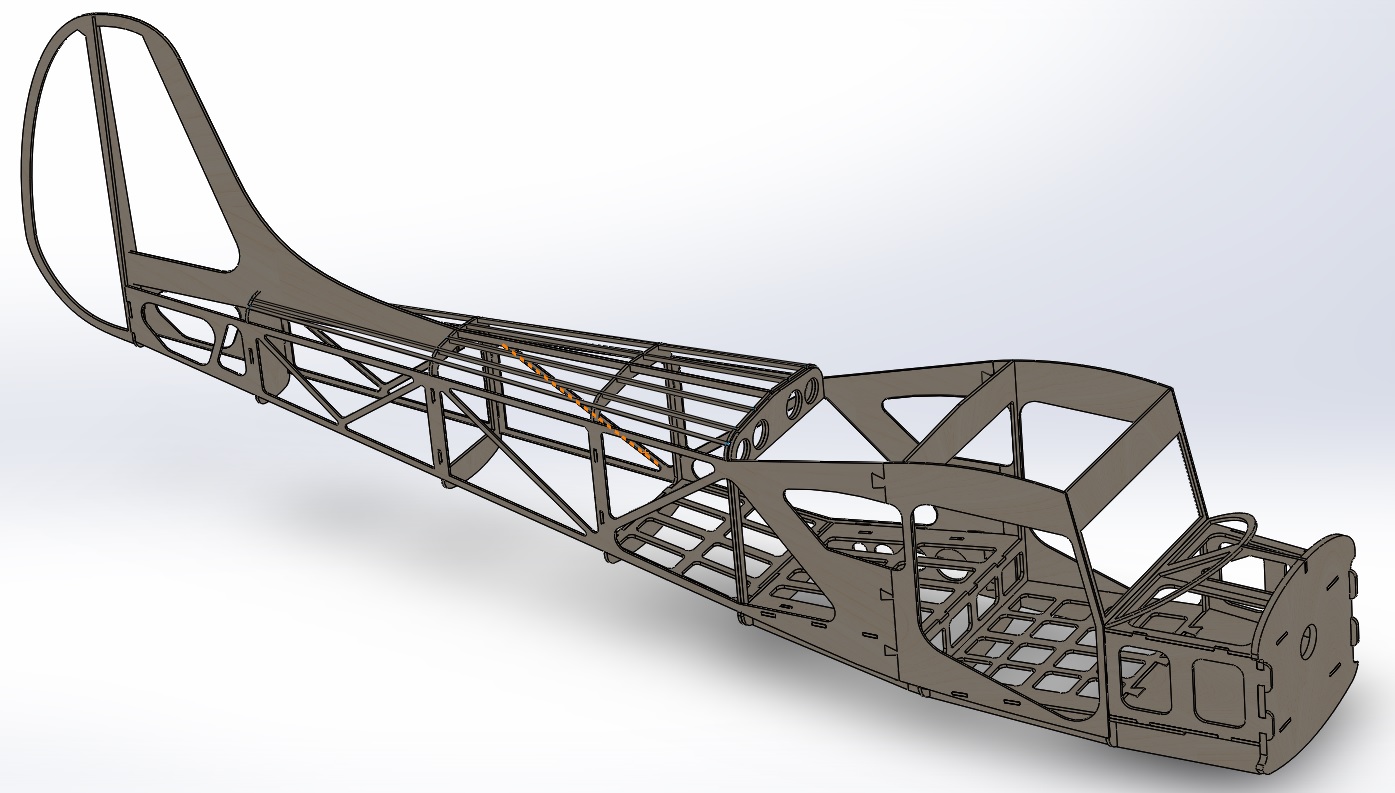

Сейчас фюзеляж выглядит так. Нед везде еще облегчённый, в пересчёте на березовую фанеру вес пока 540 грамм.

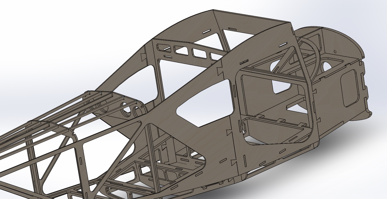

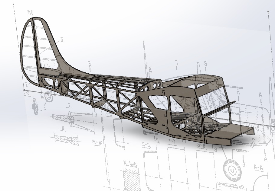

http://upforme.ru/uploads/001a/c5/a2/77/t43969.jpg
http://upforme.ru/uploads/001a/c5/a2/77/t962210.jpg
Полы на месте, лонжероны тоже встали. На сгибах плоские детали разрезаны и соединены в ласточкин хвост. Вес конструкции пока 570 гр.,
обводы соответствуют чертежу.

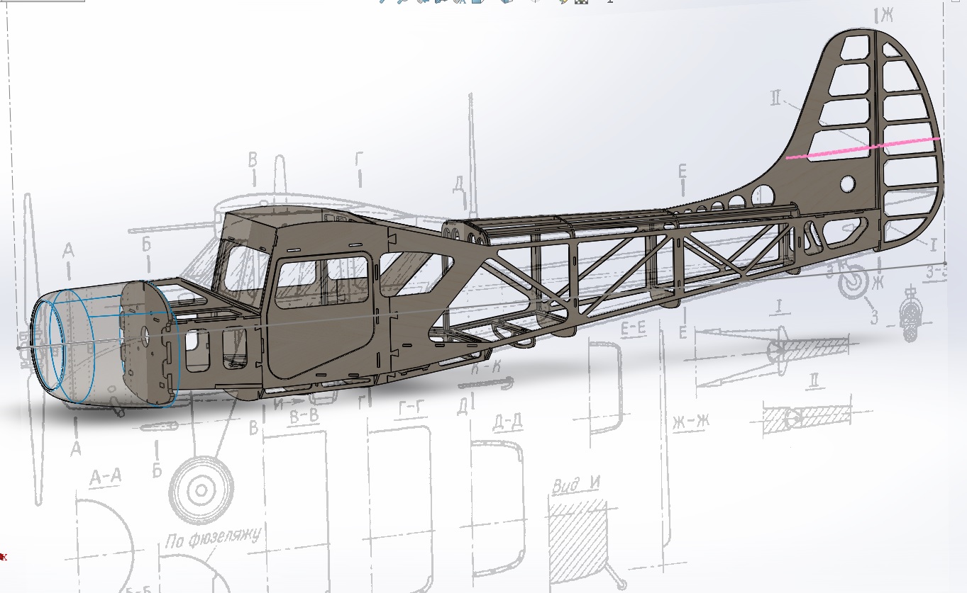

http://upforme.ru/uploads/001a/c5/a2/77/t927089.jpg
http://upforme.ru/uploads/001a/c5/a2/77/t564924.jpg
Далее, нужно привязать узлы крепления качающегося шасси с амортизаторами и мотошпангоут, после чего можно будет зашивать низ
рейками
Отредактировано Bort Soyuz (17 апреля 16:19)

Фюзеляж почти готов к лазерной нарезке для натурного макетирования, чтобы скомпоновать двигатель, шасси, радиооборудование.
Осталось отчертить коробку крепления крыла и примерный узел фиксации задней управляемой стойки.
https://upforme.ru/uploads/001a/c5/a2/77/t522308.jpg
С полов вырезал лишнее, поставил нижние полушпангоуты - вышли отличные места для скрытой установки оборудования под пассажирским диваном и передними сиденьями.

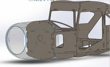

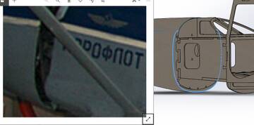

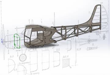

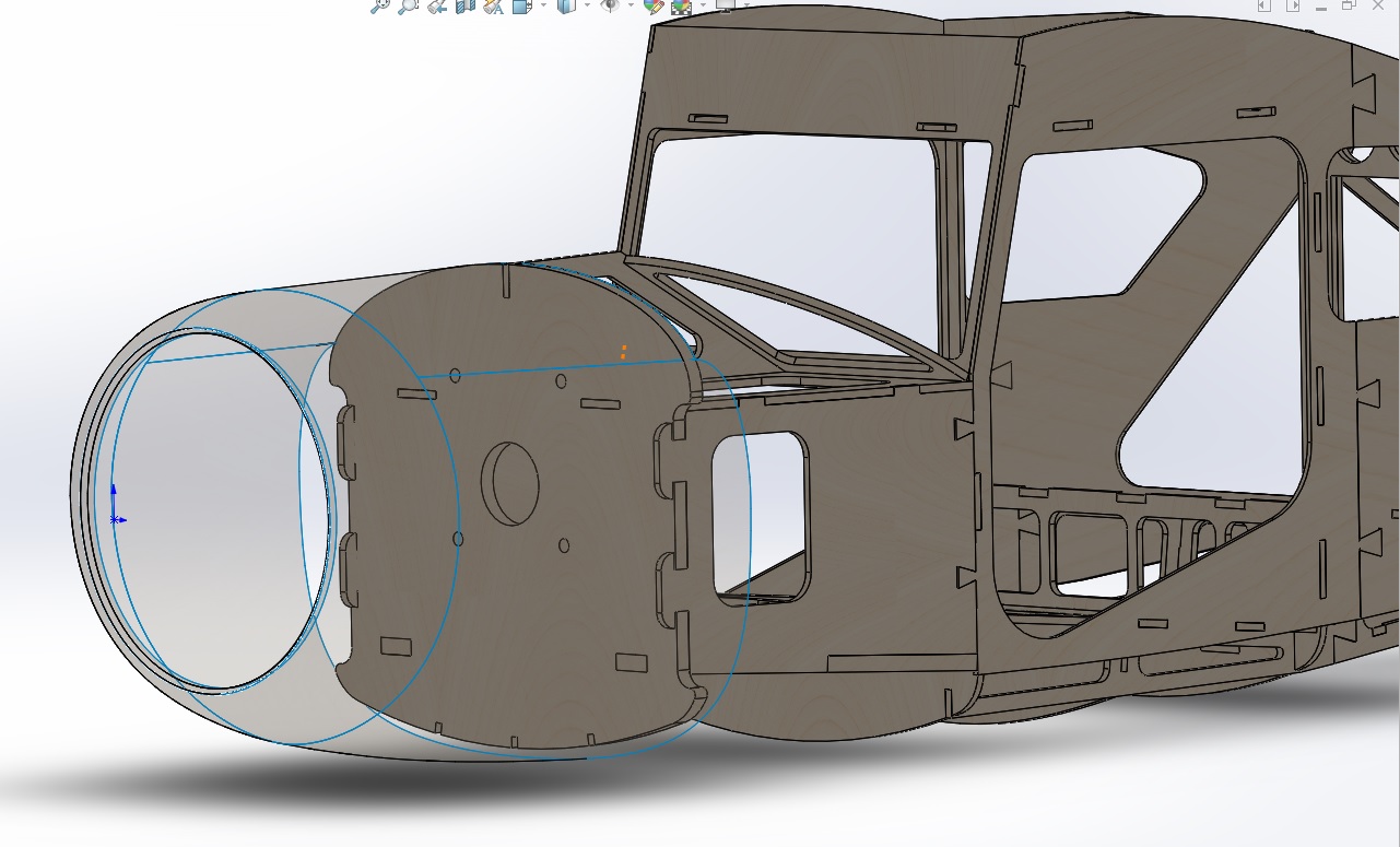

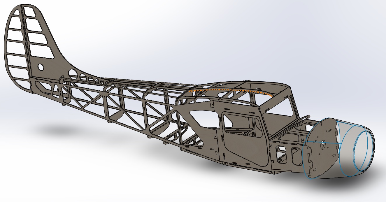

Пока из Москвы едет паяльный аппарат, можно прикинуть капот. Сюрприз состоял в том, что чертеж самолёта в этой части при проецировании в "Солид" и вытягивании поверхности не очень-то хотел походить на фотографии, сделанные в разных ракурсах.
Кто их знает, как эти фото и чертежи искажались ранее... После многократных вытягиваний линий вручную я вспомнил, что в документацию могут входить только те фото, где прототип изображён целиком. Тогда задача свелась к прорисовке
обводов в соответствии с фотографией, не нарушая контуров чертежей. В общем попытки с 15-й, задняя линия капота "заиграла", но выявилось несоответствие контура мотошпангоута) Это уже на следующий раз, также как и носовая часть (переход к жалюзи).
Так что классический путь создания копии с обмером и фотографированием ОДНОГО И ТОГО ЖЕ САМОЛЁТА - более верный и прямой.
Отредактировано Bort Soyuz (23 апреля 01:40)
20
http://upforme.ru/uploads/001a/c5/a2/77/t869235.jpg
После танцев с бубном и линейкой получился капот, похожий на оригинал, конечно с тех видов, которые есть на фото)

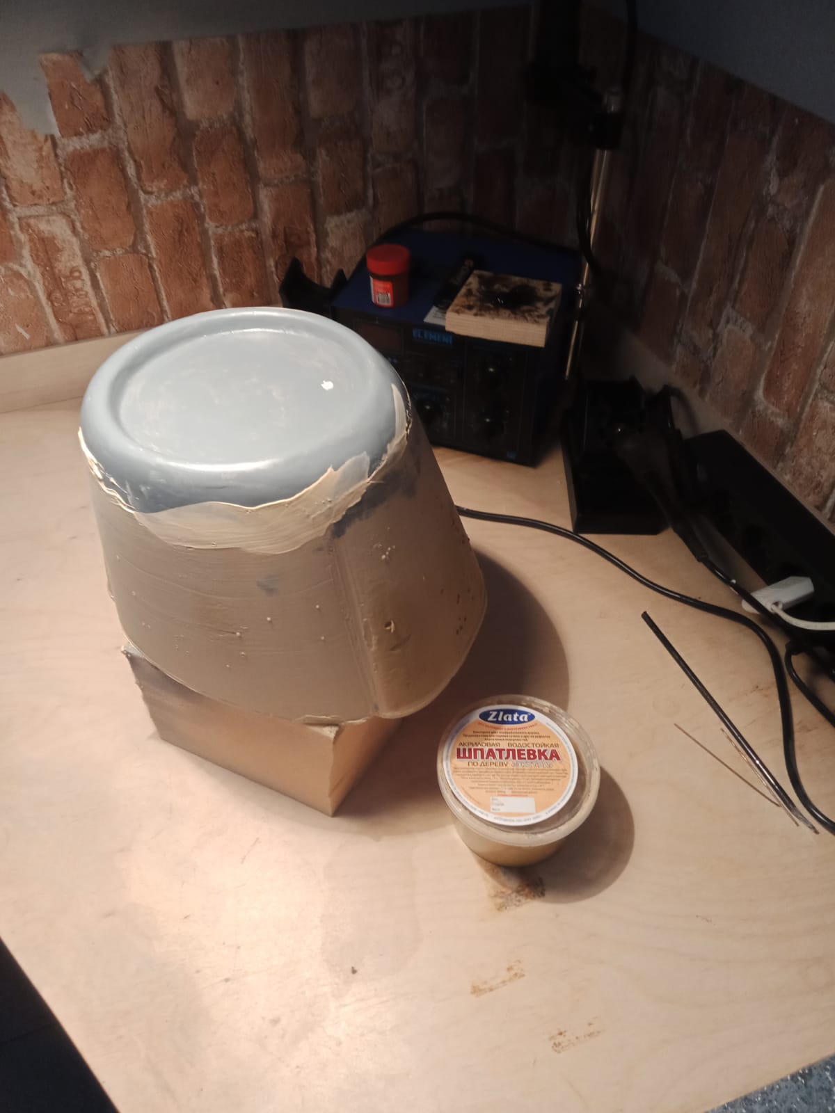

Да, верно. Капот стеклопластиковый однозначно. Можно конечно алюминиевый выбить, но дело тонкое слишком. Носовую часть раскатывать давильником не имея особого опыта будет сложно.
Вот болванка. Пеноплекс совсем испортился в магазинах, усадку дал на батарее. Придется шпатлёвкой по контршаблонам все выводить. Несколько дней+ на болван и матрицу. Матрица гипсовая, гелькоута у меня нет, да и тысяча капотов не нужна, хватит для начала и 2-3 штуки (вдруг испорчу).
http://upforme.ru/uploads/001a/c5/a2/77/t991128.jpg
А воздухозаборник тут только накладной может быть - на фото видно, что радиатор стоит далеко позади среза.
http://upforme.ru/uploads/001a/c5/a2/77/t983483.jpg
До радиатора идёт канал между накладкой и нижней частью капота.

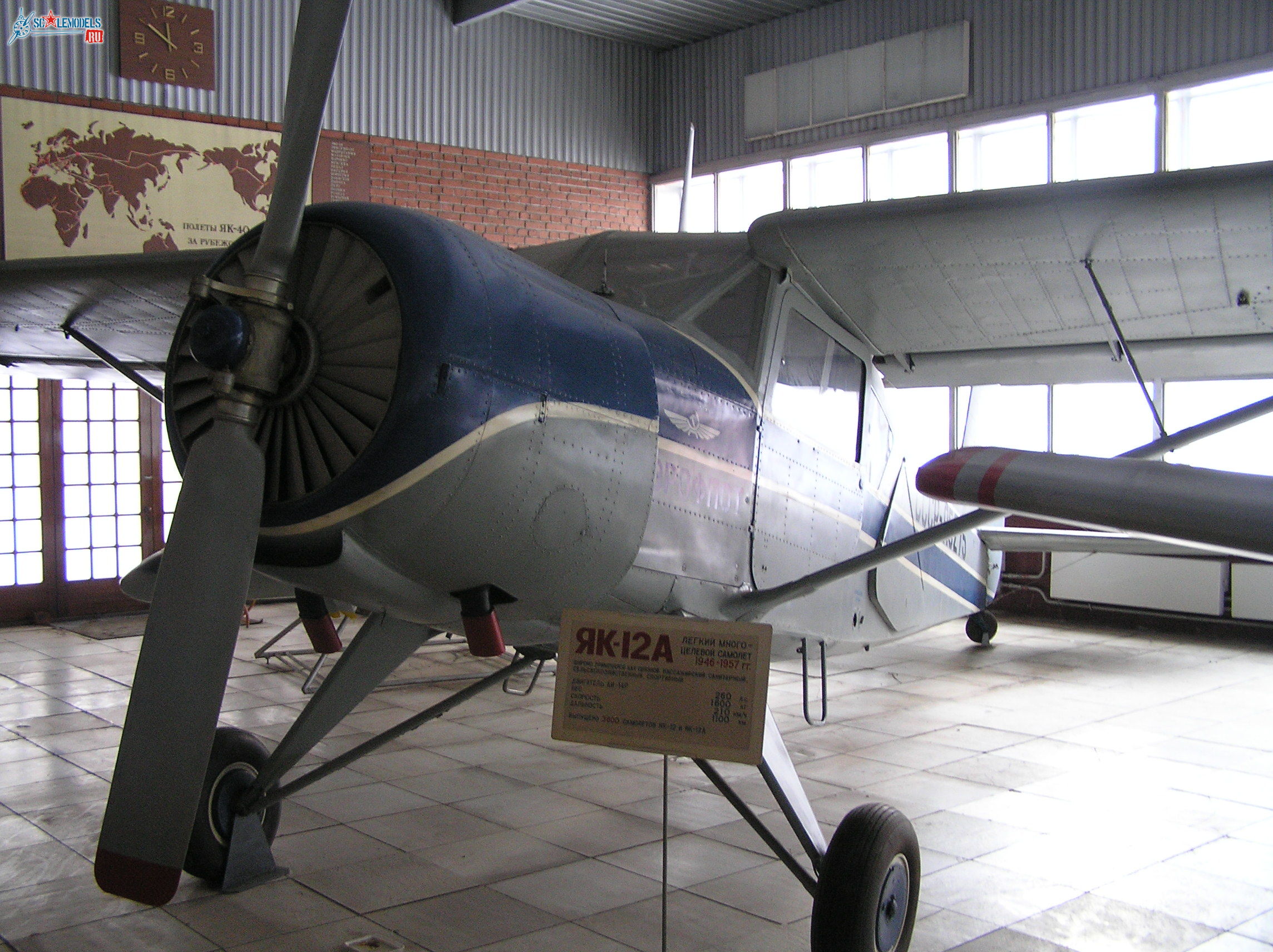

На этом самолёте капот вообще интересный. Похоже радиатор там стоит от М14П и такая же носовая часть, как и на 52-м и на 18Т. Капоты на других Як-12 имеют более угловатую носовую часть и полукруглый воздухозаборник. Разные ракурсы именно этого самолёта показали, что нос капота как на 52-М или 18Т. Недаром он попал в музей КБ Яковлева, может быть какая-то "переходная" модификация.
http://upforme.ru/uploads/001a/c5/a2/77/t739976.jpg
На этом ракурсе хорошо видно скруглённость носовой части. Так что, по накладному воздухозаборнику:

Болван почти готов)
http://upforme.ru/uploads/001a/c5/a2/77/t228870.jpg
Капот получается лучше, чем я ожидал. Наверное стоит подумать о покупке гелькоута и стекломата....

Пенопласт и шпатлёвка по контршаблонам. Сначала вырезал капот по частям на ЧПУ в минусе 1 мм, потом прикрыл его аквалаком, затем прошпаклевал  акриловой шпаклёвкой. После неё положил полиэфирную автомобильную.
Вышкурил с водой наждачкой 600 на куске микропористой резины. Покрасил. Осталось убрать мелкие дефекты и можно полировать.

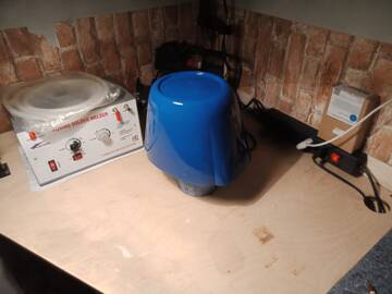

Болванку пока доделываю (долго сохнет краска), стеклянный квадрат подобрал, воск, ещё опалубку нужно найти из чего сделать, гипс в Леруа Мерлен, эксцентриковая машинка нашлась в гараже (вместо вибростенда).
Подготовка к заливке матрицы идет своим ходом.
