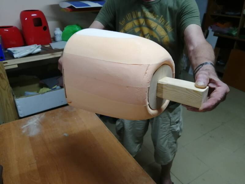

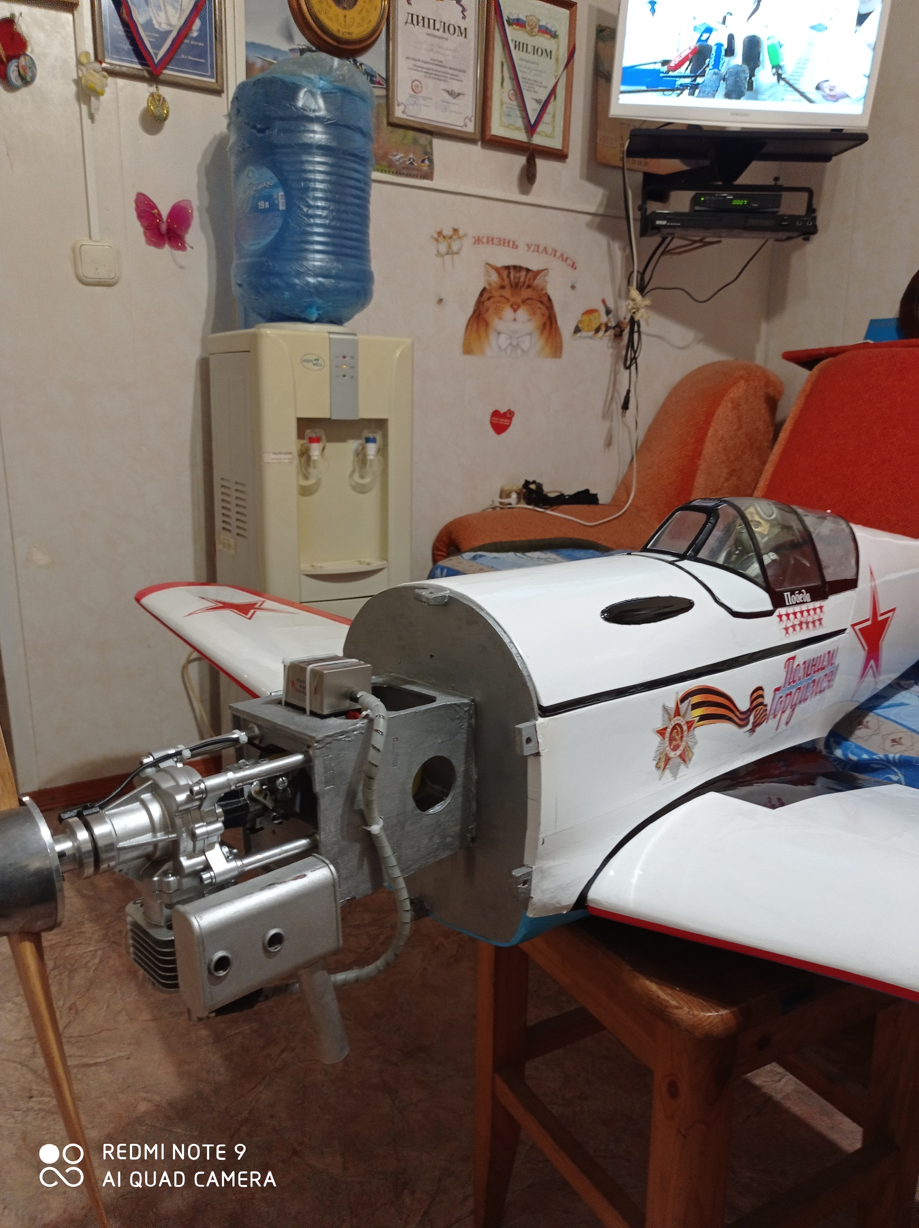

Согласен с убедительными документальными доказательствами. Закладываю болван на капот длиной 300мм .Если будет длинный то обрежешь.
62

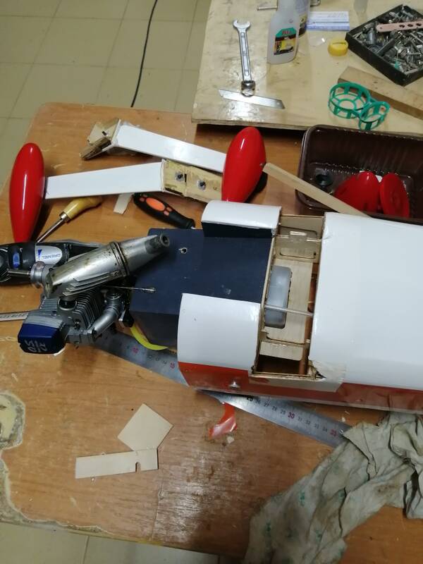

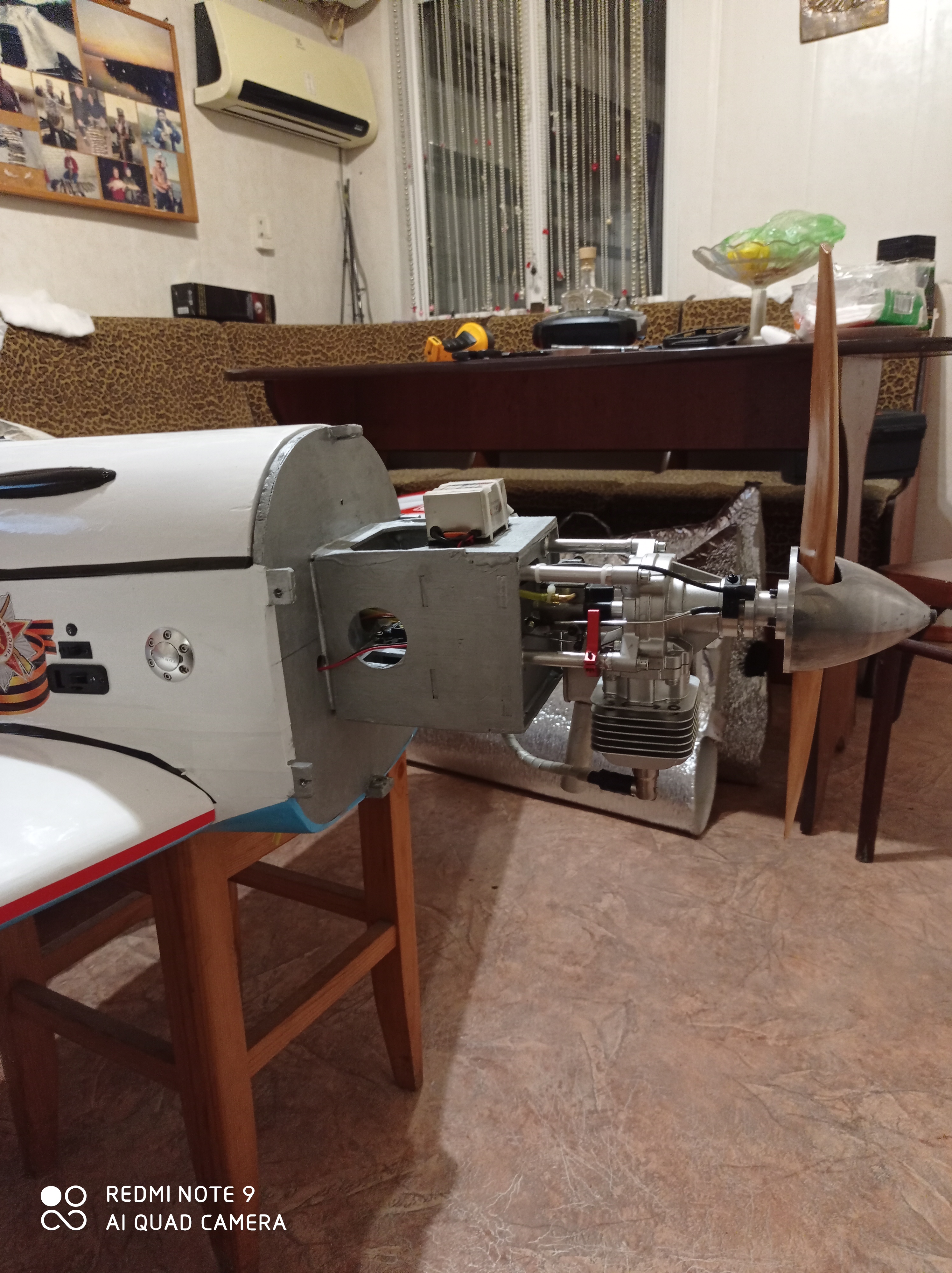

Дмитриевич Привет!!! Высылаю тебе фото моторамы !!! Борис Борhttps://upforme.ru/uploads/001a/c5/a2/26/t965234.jpg
https://upforme.ru/uploads/001a/c5/a2/26/t754967.jpg
https://upforme.ru/uploads/001a/c5/a2/26/t105573.jpg
исович .
63
:idea:  :flag:  :idea:
64
Вот теперь всё стало понятно.Капот не должен препятствовать снятию фонаря. Нахпёст капота на фонарь полагаю должен в пределах 5-7мм. Исходя из этих посылок длина капота должна быть 291-293мм? Расчитай и сообщи. Красить нужно в размер . Иначе будет попахивать ,, колхозом>>. А нам этого не надо.

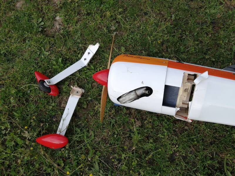

Сегодня открыли сезон на Геленджикском аэродроме.
Открытие прошло печально, вырвал шасси. Виктор Дмитриевич тоже как и я вырвал шасси на своем самолете.
Но отделались малой кровью. Все чинится за пару вечеров.

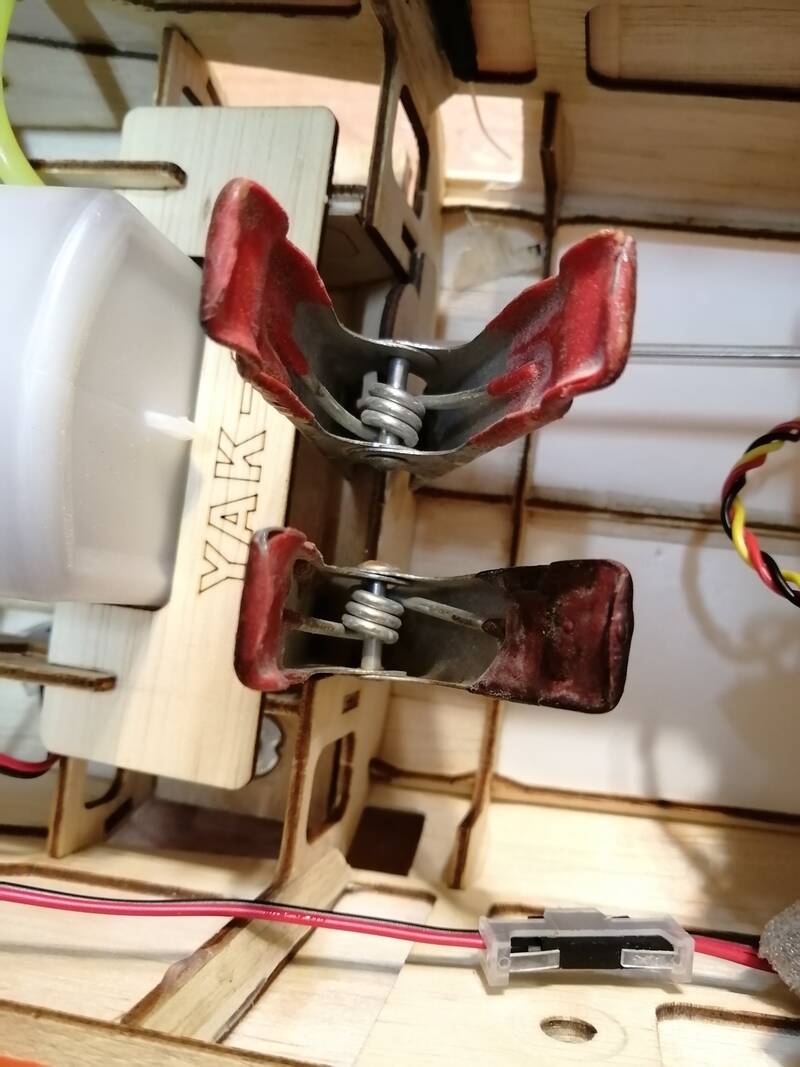

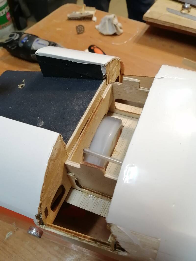

Сегодня с Виктором Дмитриевичем провели совместный ремонт Яка.
В хорошей компании и большой мастерской, ремонт прошел не напрягаясь. Почти все сделали.
Немного фото:
Убрали остатки от родной площадки.
http://upforme.ru/uploads/001a/c5/a2/36/t962810.jpg
Дмитрич успевал и свои заготовки делать :)
http://upforme.ru/uploads/001a/c5/a2/36/t71494.jpg

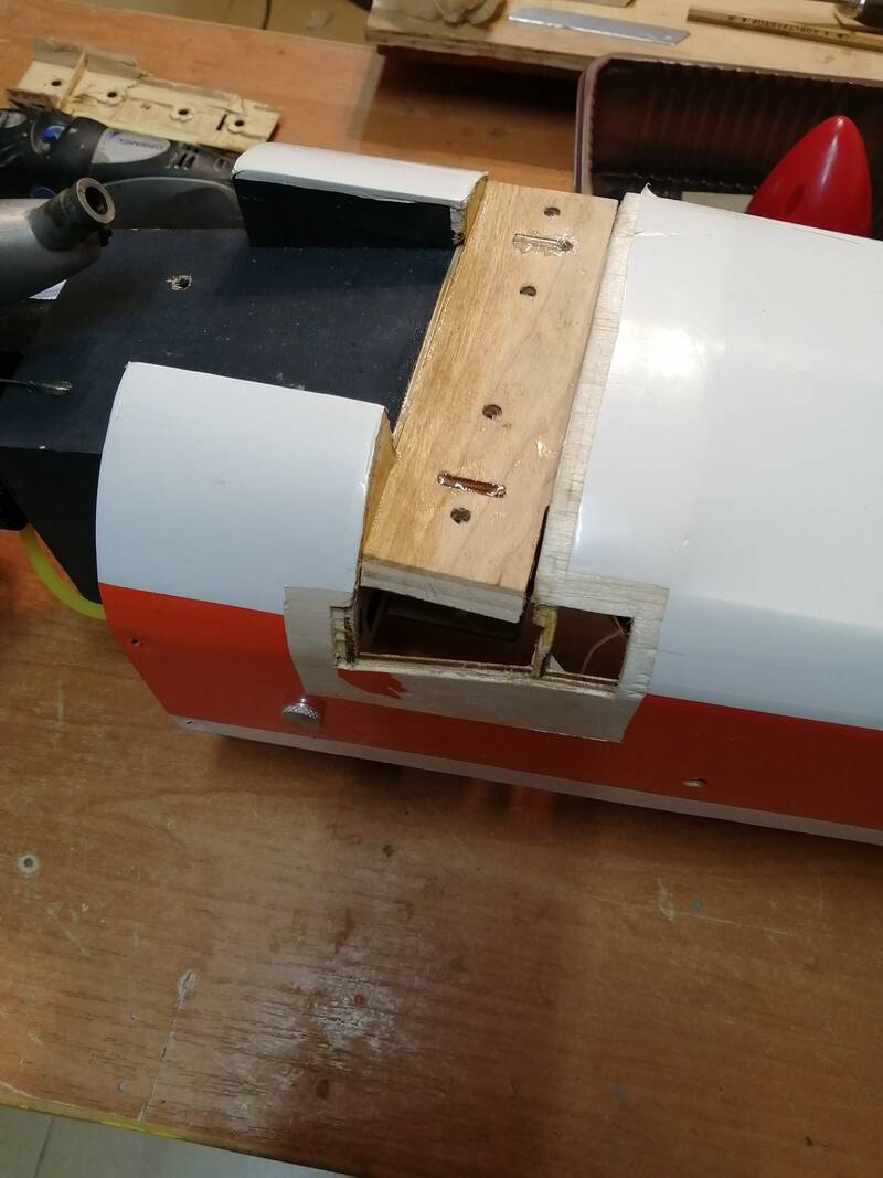

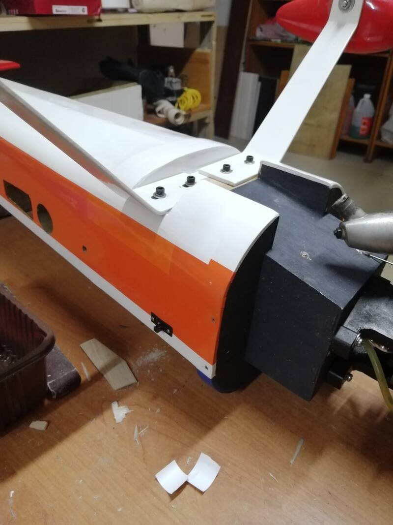

Вклеили новую опору под мотораму. Укрепили передний шпангоут. Вставили новую площадку и с обратной стороны укрепили уголком.
http://upforme.ru/uploads/001a/c5/a2/36/t376641.jpg
http://upforme.ru/uploads/001a/c5/a2/36/t455751.jpg
http://upforme.ru/uploads/001a/c5/a2/36/t958887.jpg
На следующий раз остается косметика.
Виктору Дмитриевичу очередное СПАСИБО! :)

Под чутким руководством мастера, ремонт завершен.
Заняло примерно минут 40.
http://upforme.ru/uploads/001a/c5/a2/36/t954929.jpg
http://upforme.ru/uploads/001a/c5/a2/36/t525462.jpg

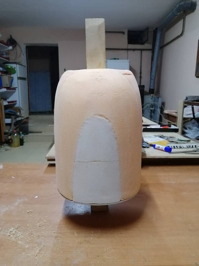

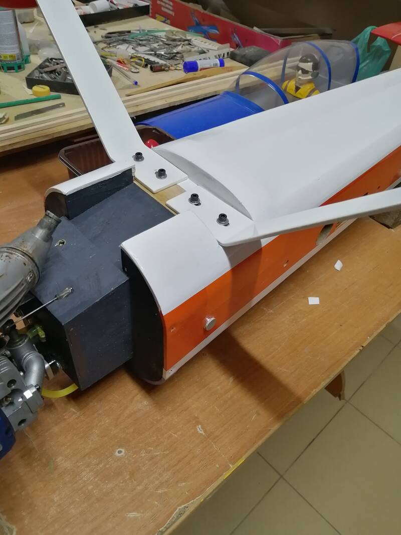

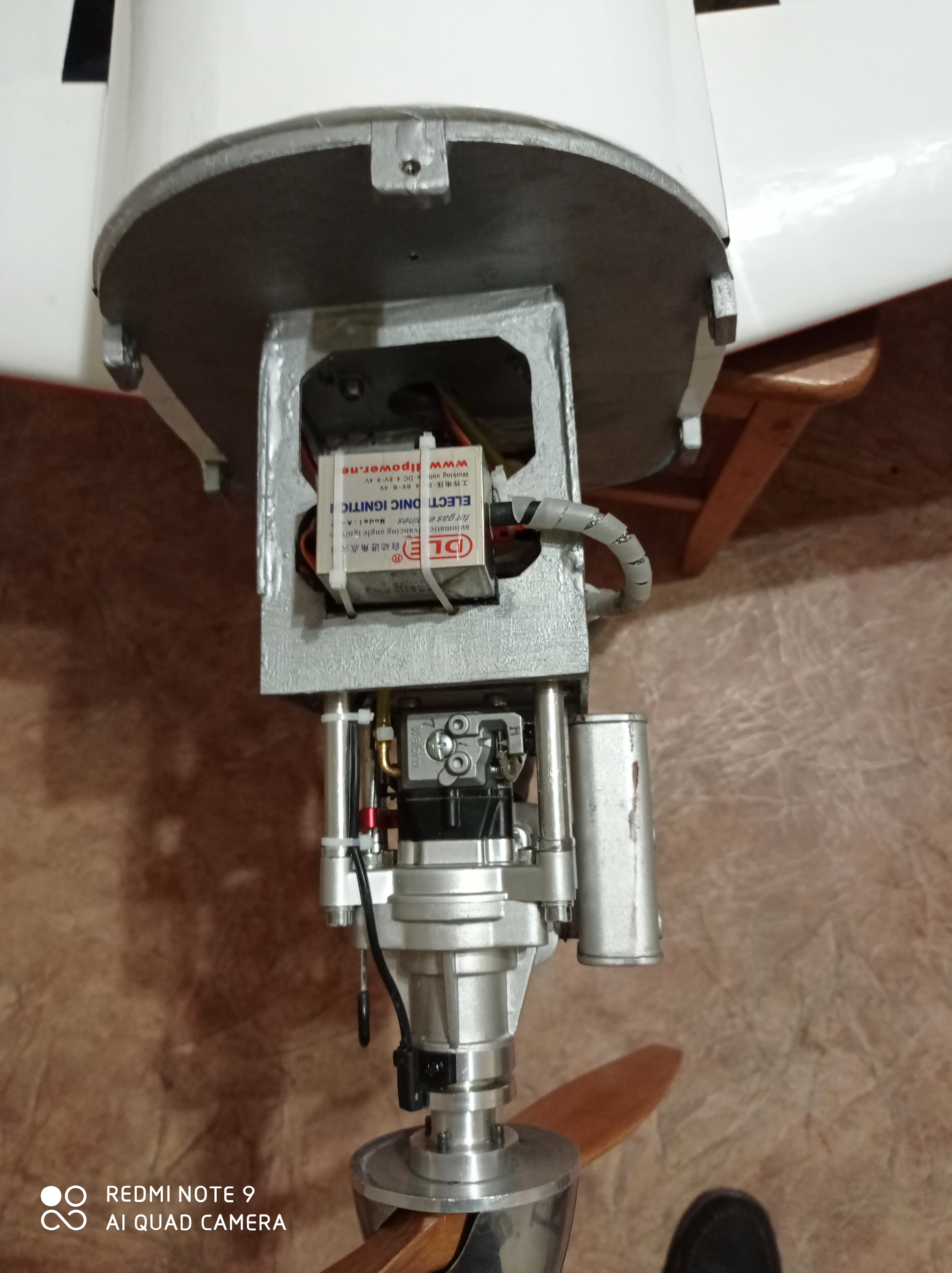

Б Б! Здесь показываешь фото с круглым передним шпангоутом а у тебя -трапецевидный . И это в корне меняет форму капота делая не возможным изготовление последнего по твоим требованиям. Сергей выслал тебе фото болвана капота на ватцап. А сегодня выложит и здесь.Лови и давай свои замечания или согласие на дальнейшее продолжение работ.

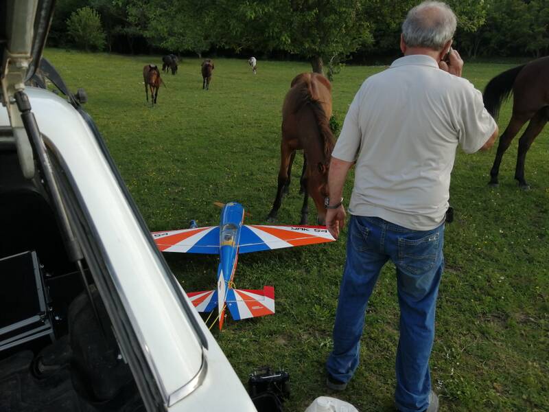

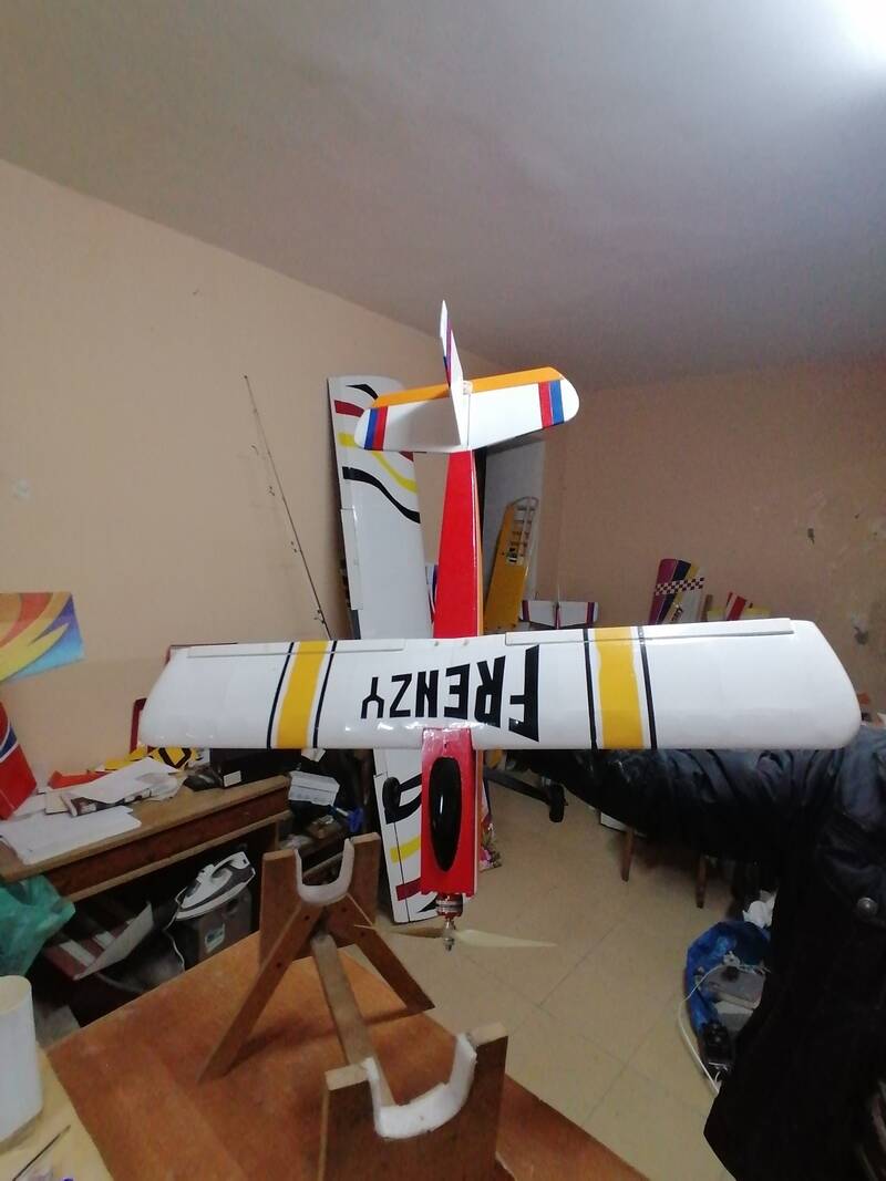

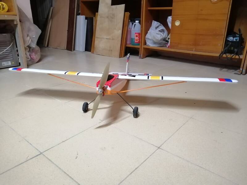

76

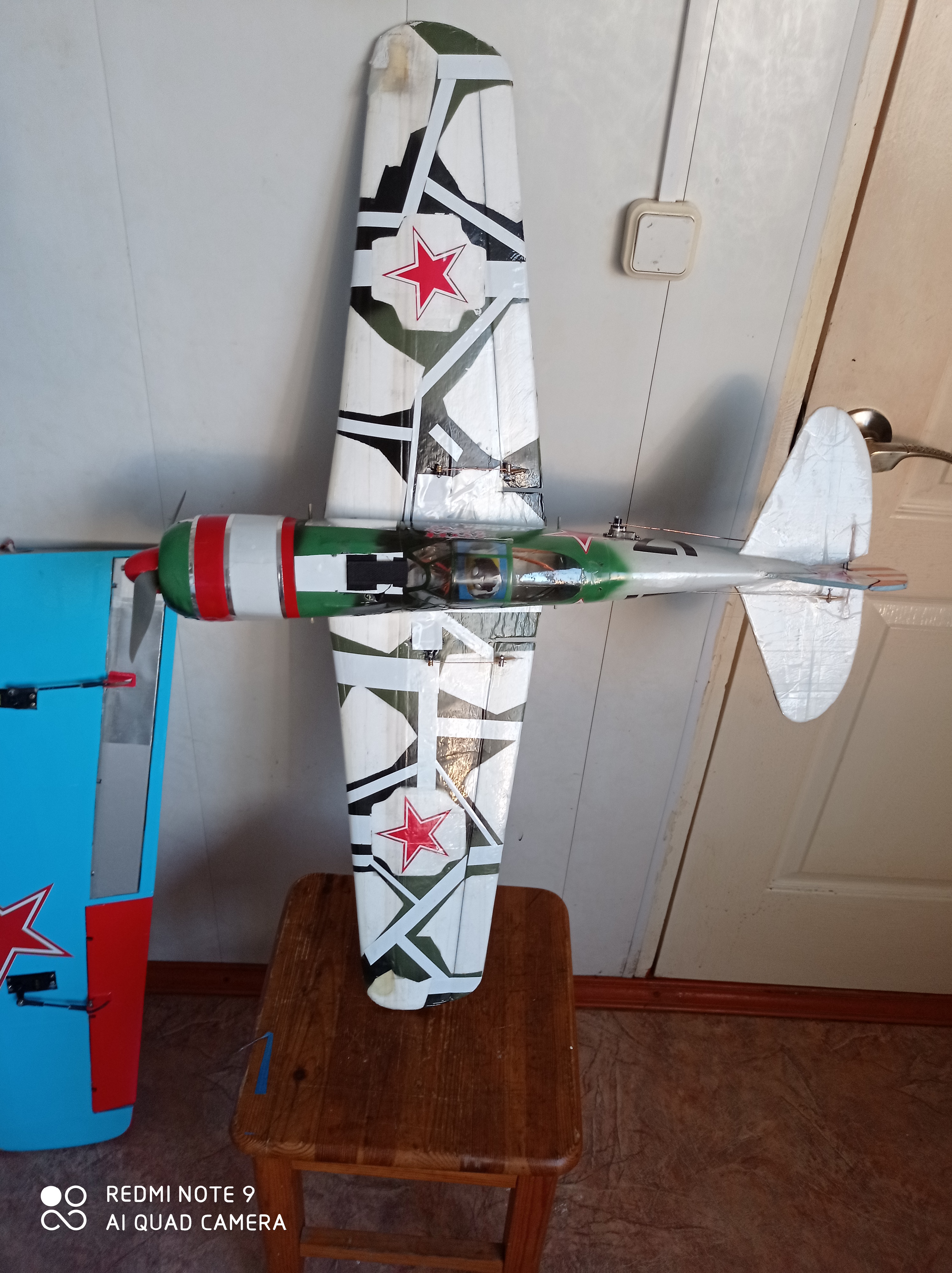

Привет !!! Высылаю тебе еще фото ??? Рисовать я не могу ??? Постарайся  хотя-бы нос сделать более овальным !!! Б.Б.https://upforme.ru/uploads/001a/c5/a2/26/t219448.jpg
https://upforme.ru/uploads/001a/c5/a2/26/t533189.jpg
:canthearyou:  :canthearyou:
77
Б.Б. Ещё раз изучил фото и пришёл к выводу. что более округлым капот можно сделать при одном условии. Необходимо изменить носовой шпангоут т е округлые боковые вертикальные поверхности.Думаю  ты к этому не готов.
78
Вставлю свои 5 копеек  :flag:
Борис Борисович, зачем Вам такая точность в капоте? У вас же полукопия. К тому же после восстановления, точно не важно какой именно будет капот. Главное чтобы выглядел красиво и самолет летел.
Согласен с Виктором Дмитриевичем по поводу мотошпангоута. Он не круглой формы и я думаю если делать капот более округлым, то в районе винта получиться очень узко. Будет похоже на клюв!
79
исович .
Вот здесь очень хорошо видно какой формы шпангоут.

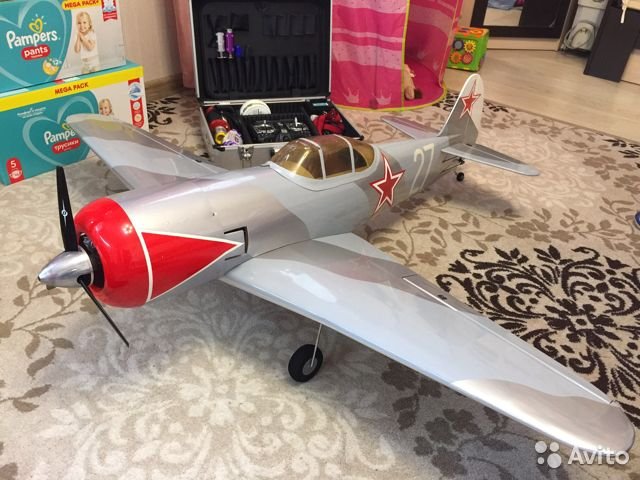

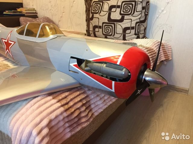

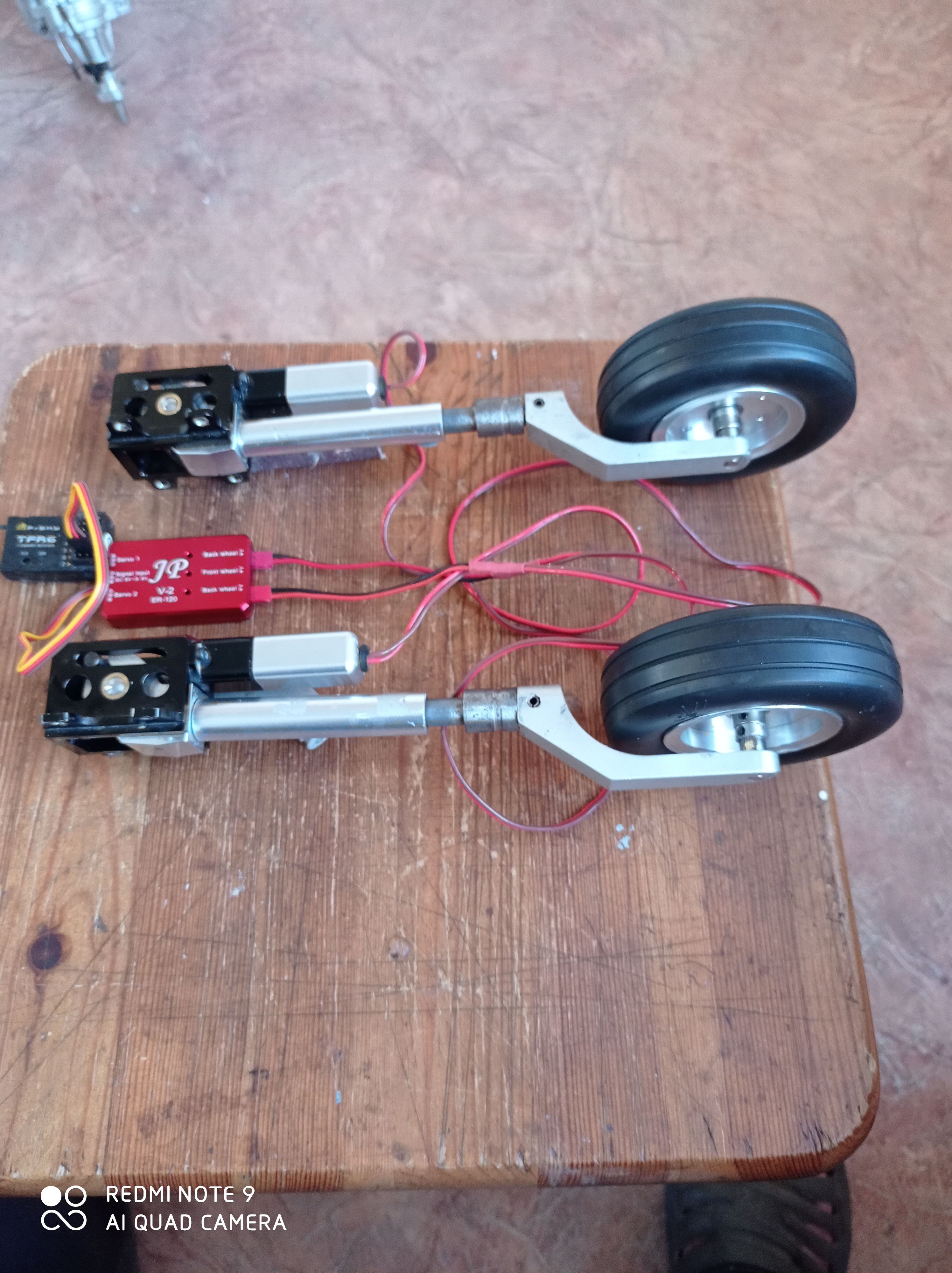

Привет Дмитриевичу !!! Знаю что ты не спишь, а караулишь мое сообщение ???  Высылаю тебе фото новой расцветки ЛА-9 Союз 500 модернизированный супер-пупер и  укомплектованные электро- ректракты большего ЛА-9 . Оцени по достоинству !!!  С уважением Б.Б. :idea:  :idea:  :idea: https://upforme.ru/uploads/001a/c5/a2/26/t407683.jpg

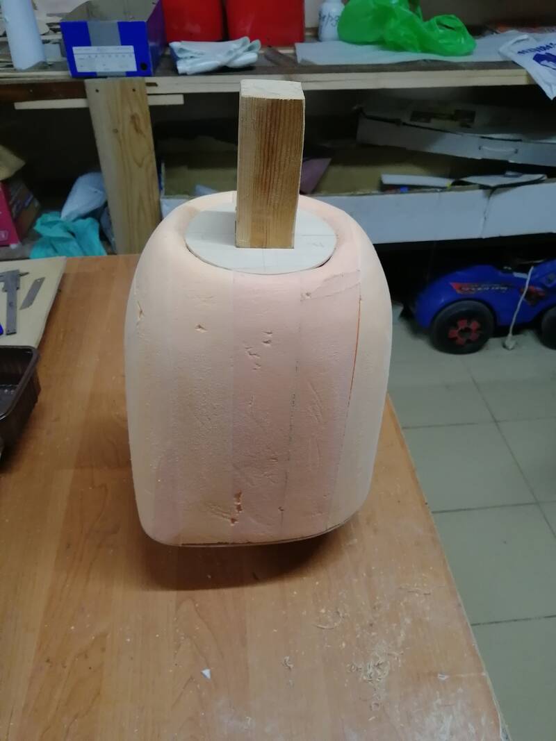

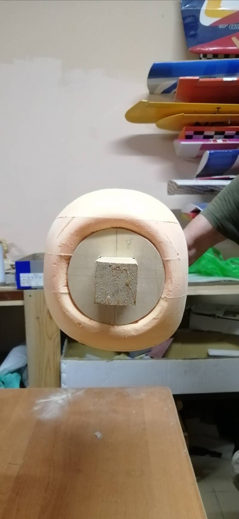

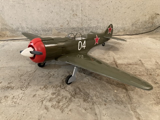

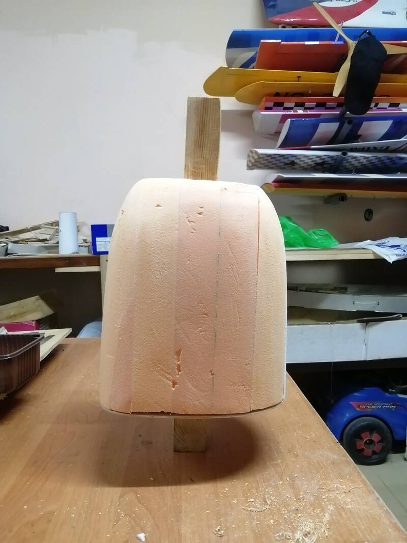

Молодец Б Б Настоящий дизайнер и авиаконструктор в одном пузырьке из под эфира. Ретракты тоже симпатичны но это уже китайцы по этому комплиментов не будет. Я тоже неделю не сидел даром. Капот на ЛА9 подготовил к покраске.Его вес 400гр и нормальная жёсткость против прежних 650гр и жидкого как понос.На той неделе будем примерять.На сим заканчиваю!
84
Для Б Б. Снял капот с болвана. Достигнут проектный вес 400 гр Жёсткость достойная ни какой << жидкости> каркаса нет. Правда протёр две дырки в носовой части капота при шлифовке. Всё быстро залечил наложением стеклоткани со смолой изнутри.Форма капота не пострадала.Следующий этап грунтовка и композитная покраска. Полагаю что добавится мах 100гр. Вперёд к дальнейшим победам!
85
Покраска завершена. План перевыполнен.Вес 440гр. Экономия 210гр Поздравляю всех авиа и судо моделистов с Днём Военно- Морского Флота России! Ура-а-а!

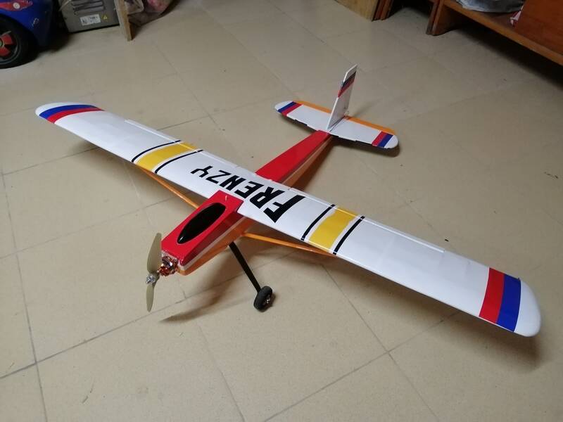

Прием! - Как слышно? На связи Геленджик! Докладывает заместитель командира первой Геленджикской эскадрилии! Сегодня прошли плановые учения на новых типах самолетов Extra 300S, самодельный би-план и аналогичный ему Colmato-Frenzy. Пилоты во главе с командиром эскадрилии Виктором Дмитриевичем отрабатывали различные упражнения. В том числе оттачивали навык посадки в ограниченном пространстве. Самолеты взмывали в небо в четко установленном порядке. Все проходило при благоприятных ПУ. Нарушений правил эксплуатации ЛА не было. Учения проходили в штатном режиме. Каждый борт готовился к вылету лучшими бортовыми механиками под руководством главных инженеров. Считаю, что план учебной практики в проведении летной тренировки выполнен в соответствии с регламентирующими документами. Так же прошу разрешения у вышестоящего руководства об объявлении благодарности всем летчикам-инструкторам, которые РЕГУЛЯРНО появляются на данном форуме и не забывают, про наше удивительное хобби!
22.08.2021                                                                                                                                                                             Заместитель командира первой ГЭ
                                                                                                                                                                                               Клюев П.Д.
