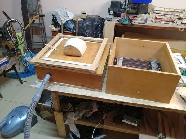

Между делом Виктор Дмитриевич подготовил вакуумный "станок". Выдавливали фонарь. Получилось с первого раза, но я забраковал, так как в нижней кромке фонаря пластик не лег, пошел волнами и высоты не хватило чтобы одеть на самолет.

Пробовали еще три варианта разных прессовки, но результат один. Полагаю, что мощности пылесоса не хватает, так как пластик 0,5мм.
Вчера сделали еще вариант, получилось лучше. Грели дольше, при усадке помогал руками. Но в этот раз пластик за счет нагрева очень плотно обжал болван, из-за чего вылезли неровности которые я не убрал полагая, что они роли не сыграют. :dontknow:
http://upforme.ru/uploads/001a/c5/a2/36/t224970.jpg
http://upforme.ru/uploads/001a/c5/a2/36/t508810.jpg
Буду переделывать!  В пятый раз должно получиться как надо  :)

Можно под болванку класть подкладку, меньшую по площади, чтобы давлением воздуха ПЭТ подворачивало вниз. Еще немного при этом подогревать феном. У меня на Кальматике 2 метра такое проходило нормально.
40
Brik написал(а):
Очень круто получилось!!!
Спасибо!
Bort Soyuz, да снизу сделали проставки, подняли болван повыше. На счет фена мысль хорошая, тоже об этом думал когда делал крайний фонарь.
Форму фонарная переделал немного. Буду пробовать еще раз.

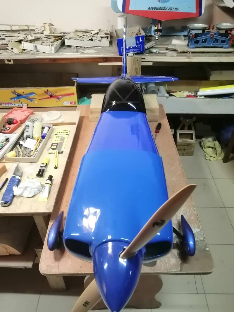

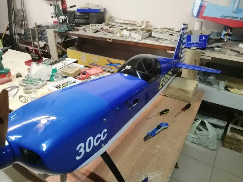

41

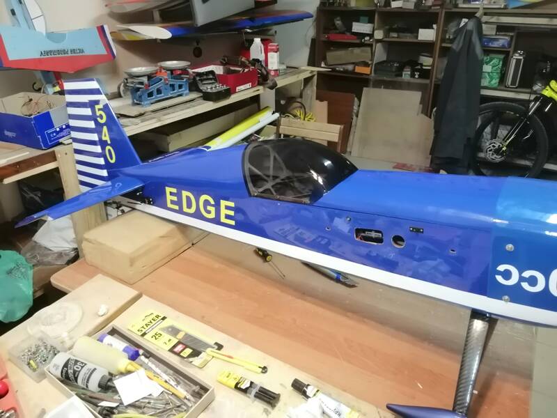

Получил капот, после покраски у мастера он весит 340гр.
Центровочка немного передняя будет при заправленном баке.
http://upforme.ru/uploads/001a/c5/a2/36/t244482.jpg
http://upforme.ru/uploads/001a/c5/a2/36/t75468.jpg

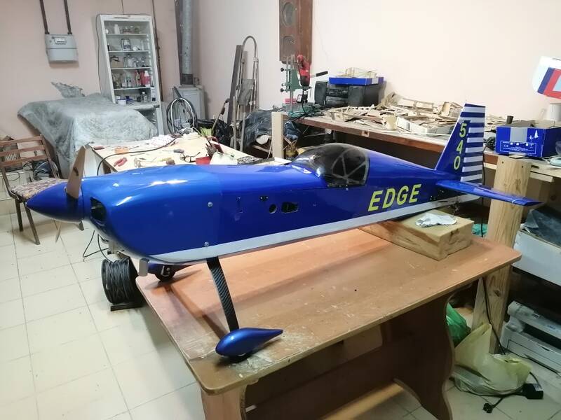

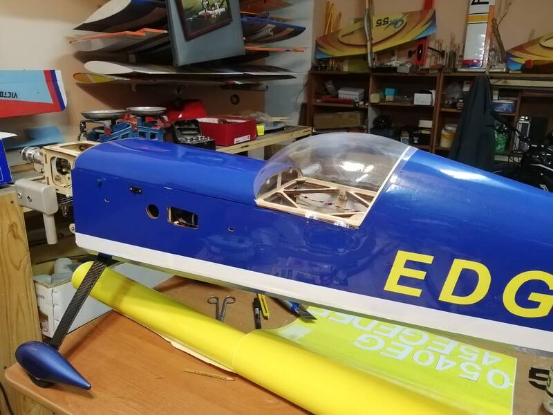

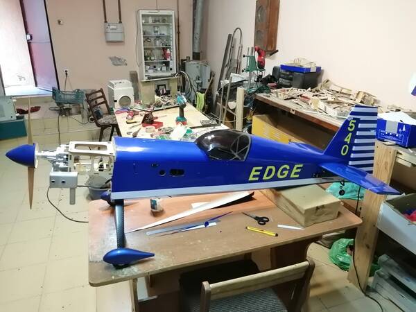

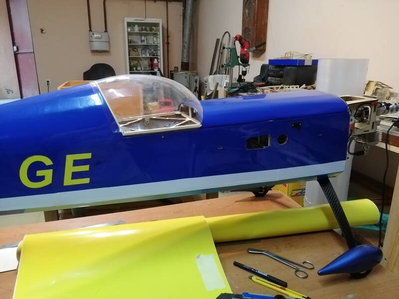

Переделал фонарь, заузил, удлинил и высоту немного поправил. Сегодня отформовали применяя фен. Получилось отлично.
http://upforme.ru/uploads/001a/c5/a2/36/t463670.jpg
http://upforme.ru/uploads/001a/c5/a2/36/t685989.jpg
http://upforme.ru/uploads/001a/c5/a2/36/t314449.jpg
43

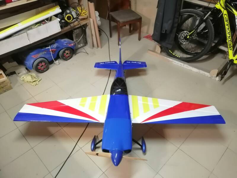

В ходе эксплуатации добавлю декали, доработаю центровку и тп.
Можно считать проект закрытым :)

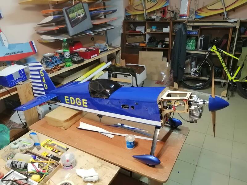

http://upforme.ru/uploads/001a/c5/a2/36/t214173.jpg
http://upforme.ru/uploads/001a/c5/a2/36/t670377.jpg
http://upforme.ru/uploads/001a/c5/a2/36/t564916.jpg
P.S. - на фото старый фонарь.

Спасибо!
Вес сухого самолета 4920гр. Бак 330мл. Думаю полетный будет 5200гр.
Вес великоват я думаю. Можно было сэкономить грамм 150, но это не сильно меняет картину.
Коэффициент тяги к весу будет в районе 1.6 - 1.7 максимум. Для моих полетов думаю хватит. Если потянет на полноценное 3D, буду посмотреть :)

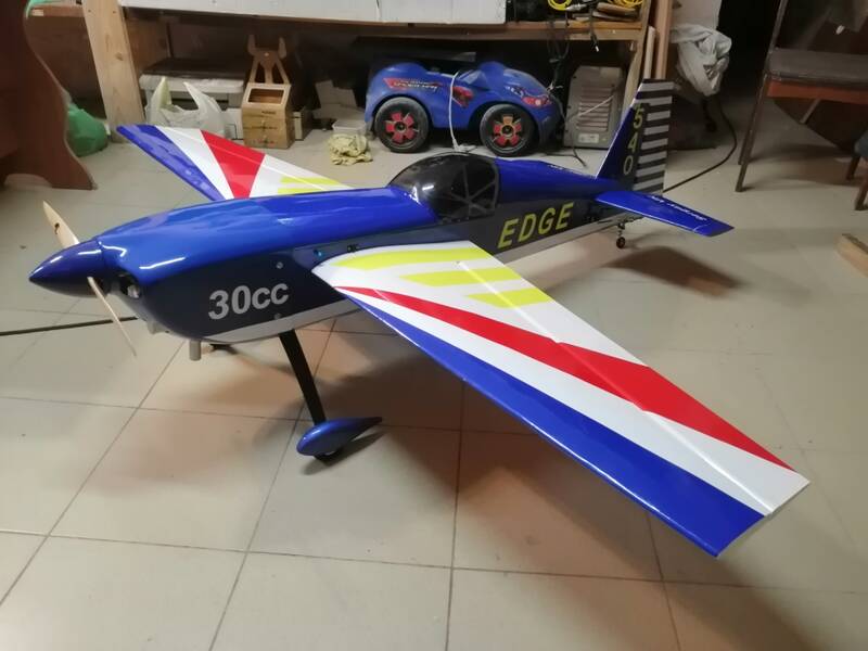

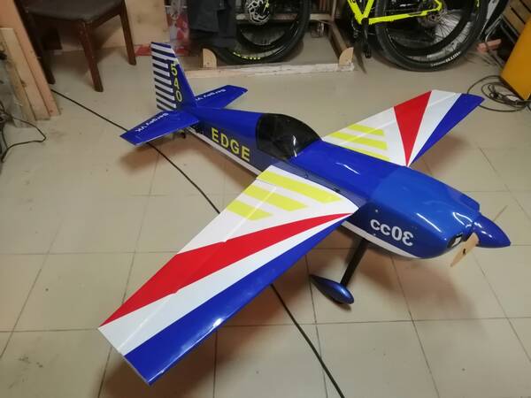

http://upforme.ru/uploads/001a/c5/a2/36/t929944.jpg
Довольный после облета!
Модель понравилась. Чуткая в управлении, стабильная.
