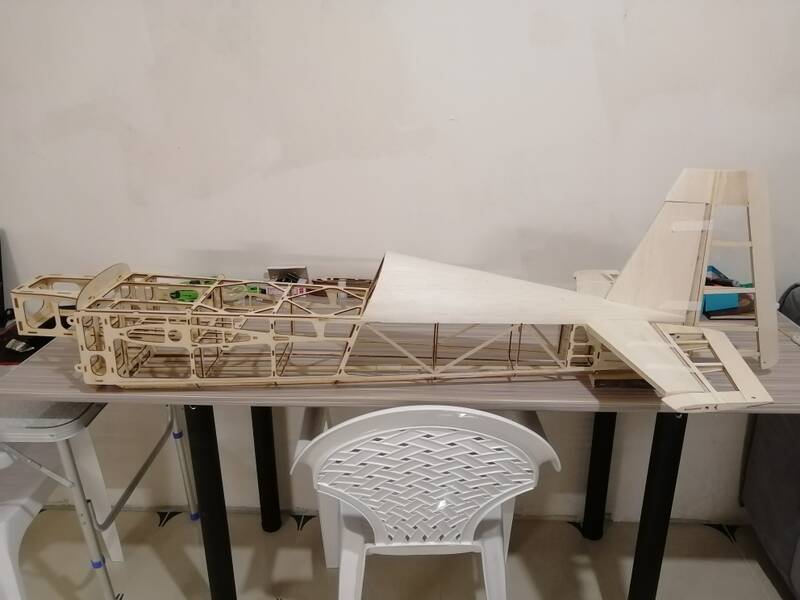

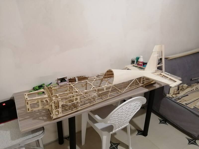

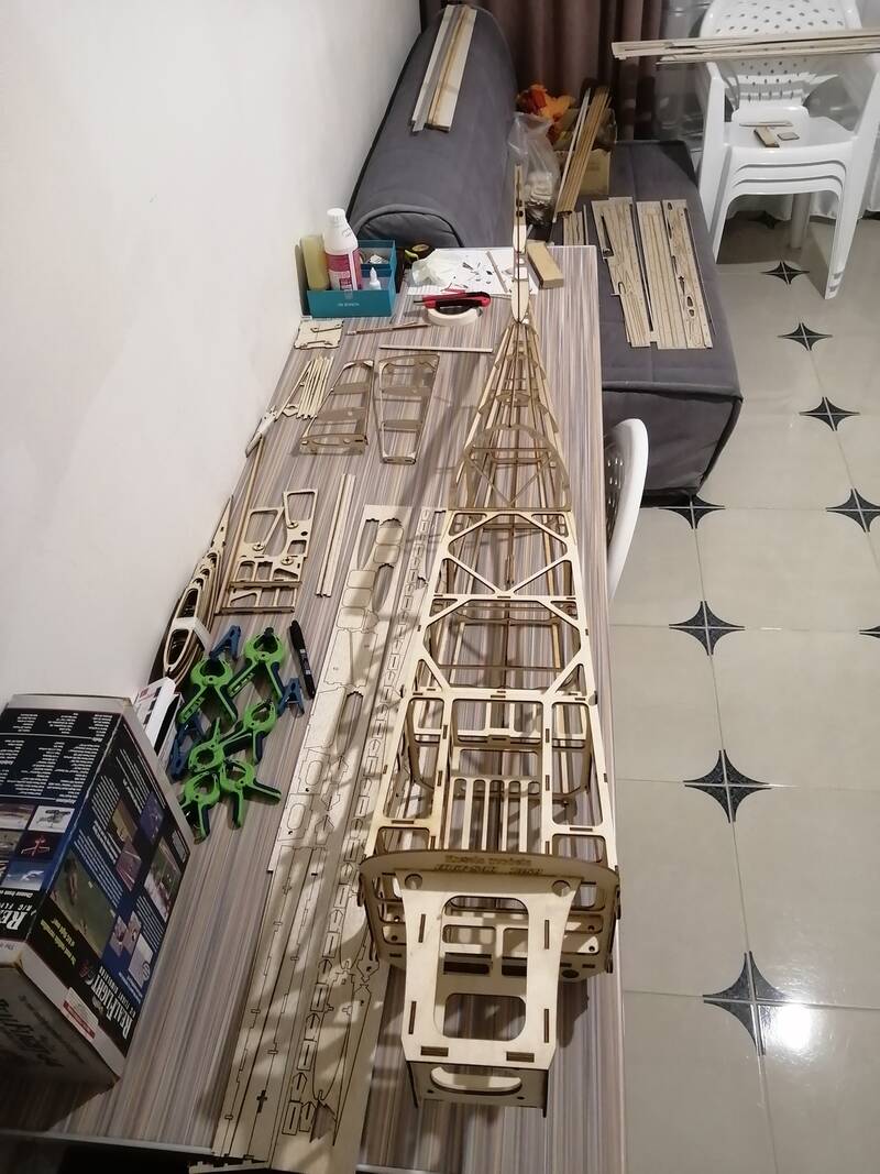

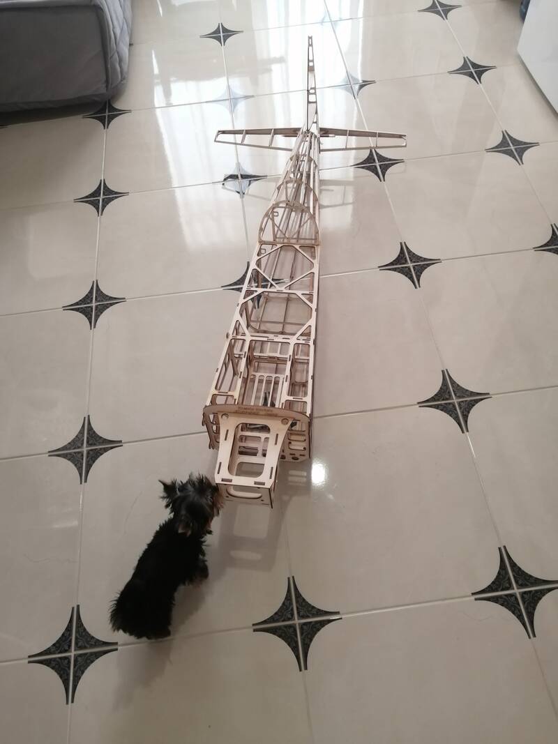

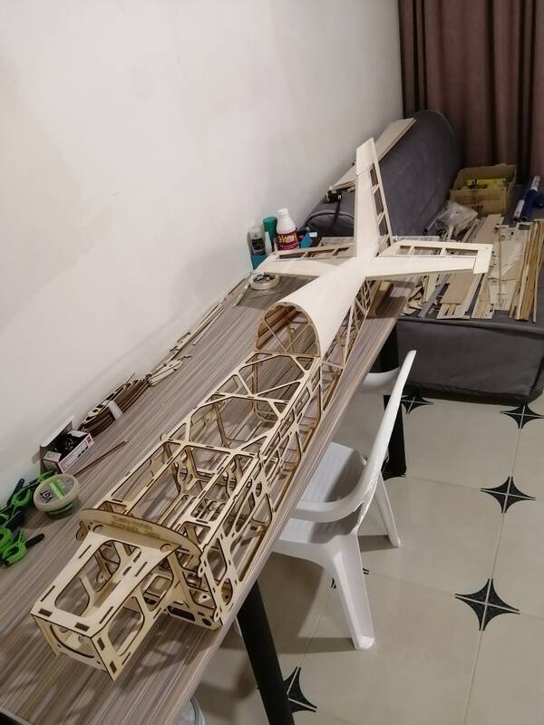

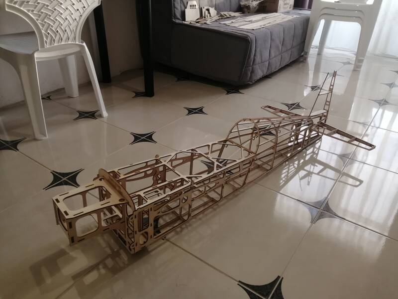

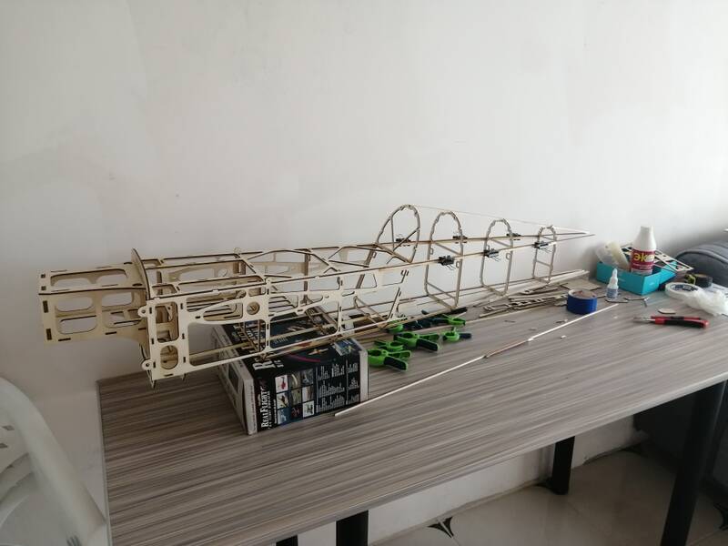

По традиции, зимними вечерами, в главной моделке Геленджика у Виктора Дмитрича, начал сборку новой модели.
На этот раз для нарезки использовалась лазерная резка. Очень понравилась! В дальнейшем буду применять только ее.
Сборка началась довольно быстро, но вот мелочи занимаю очень много времени.
Рассказывать особо нечего, так что смотрите фото.
http://upforme.ru/uploads/001a/c5/a2/36/t632623.jpg
http://upforme.ru/uploads/001a/c5/a2/36/t222044.jpg
http://upforme.ru/uploads/001a/c5/a2/36/t575418.jpg
http://upforme.ru/uploads/001a/c5/a2/36/t898701.jpg
http://upforme.ru/uploads/001a/c5/a2/36/t768160.jpg
http://upforme.ru/uploads/001a/c5/a2/36/t172118.jpg
http://upforme.ru/uploads/001a/c5/a2/36/t85066.jpg
http://upforme.ru/uploads/001a/c5/a2/36/t355138.jpg

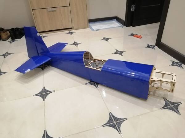

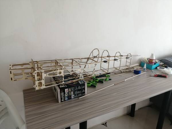

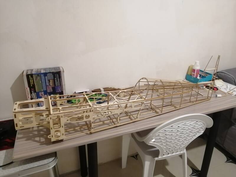

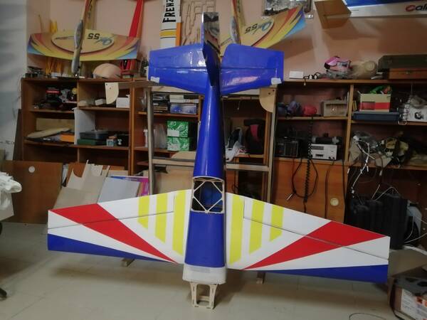

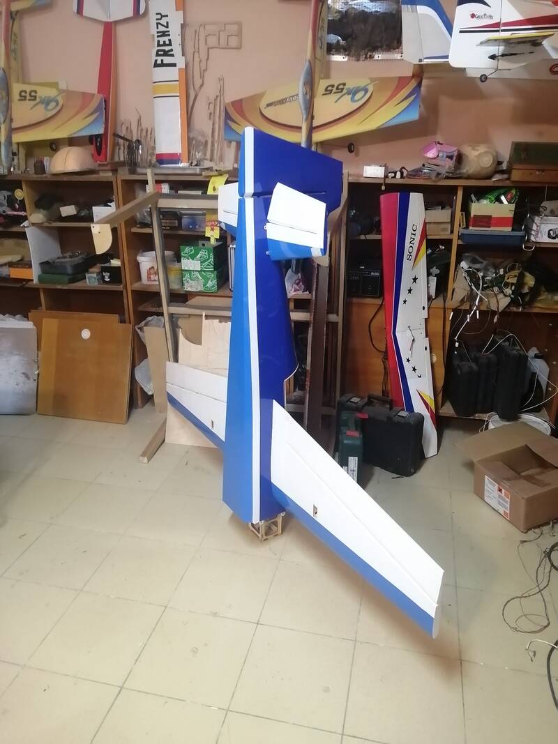

Сборка фюза заняла 3-4 вечера после работы.
Все продуманно и просто. не обошлось без косяков, но на функциональность и внешний вид не влияют.
Забыл скать.
Размах самолета 185см. Полетный вес планируется в пределах 4.7 - 5кг.
Отредактировано Sergey VK (20 мая 19:49)

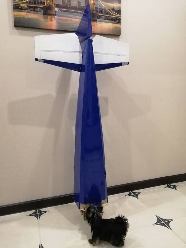

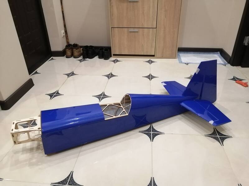

http://upforme.ru/uploads/001a/c5/a2/36/t929758.jpg
http://upforme.ru/uploads/001a/c5/a2/36/t889949.jpg
http://upforme.ru/uploads/001a/c5/a2/36/t336119.jpg

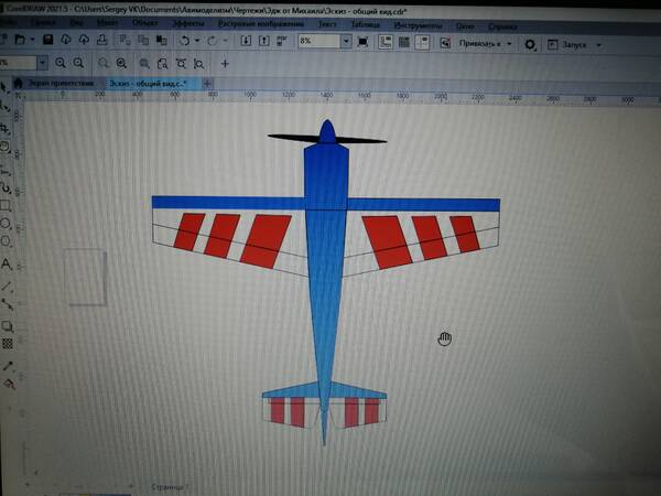

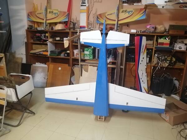

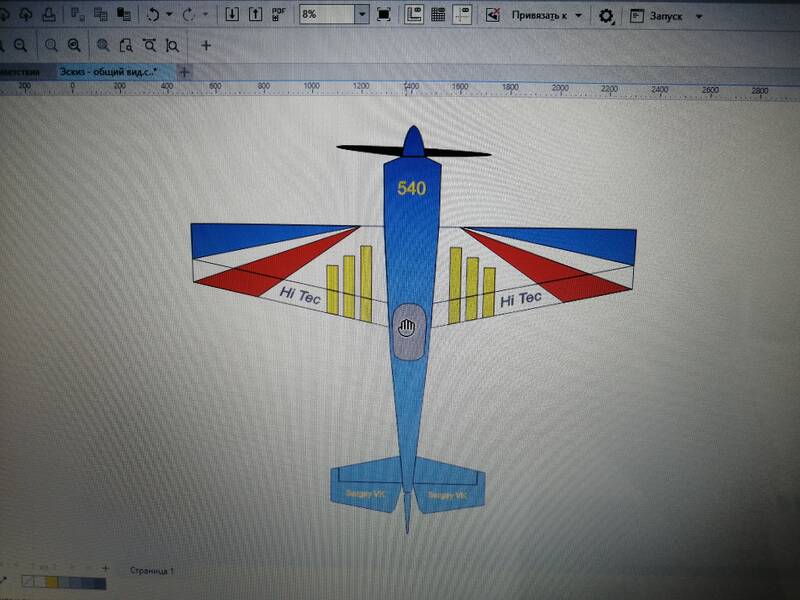

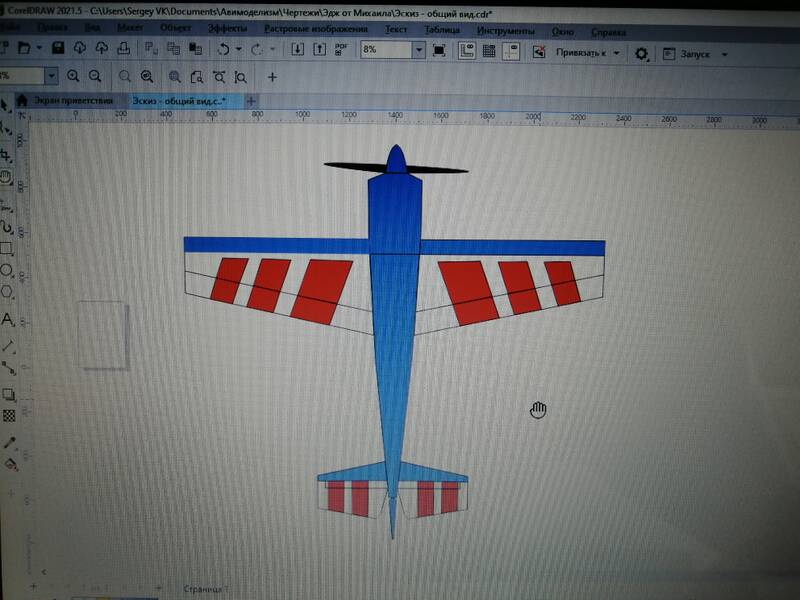

Вариант раскраски.
Для декалей был применена немецкая пленка (голубая), остальная пленка китайская.
С китайской все идет в одно место.... не рабочая пленка для декалей. По этому будет использована рекламная пленка Oracover.
На Катане она очень даже хорошо себя показывает.
http://upforme.ru/uploads/001a/c5/a2/36/t111397.jpg
http://upforme.ru/uploads/001a/c5/a2/36/t350456.jpg
http://upforme.ru/uploads/001a/c5/a2/36/t300324.jpg
Изначально низ самолета был обклеен одним цветом, но так как пришлось заменить стрингера, была куплена новая плёнка. Она даже больше вписывается.
http://upforme.ru/uploads/001a/c5/a2/36/t425718.jpg
http://upforme.ru/uploads/001a/c5/a2/36/t452860.jpg

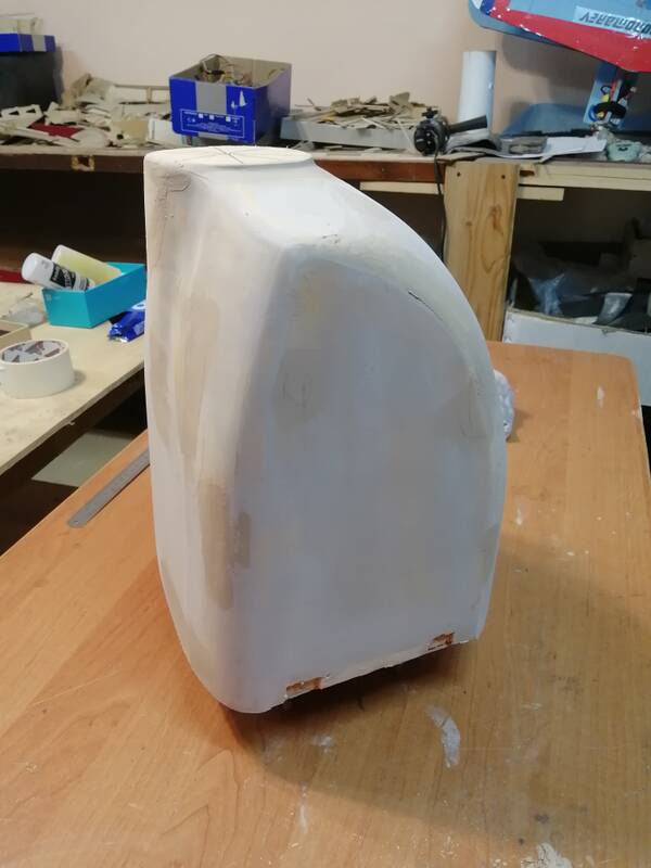

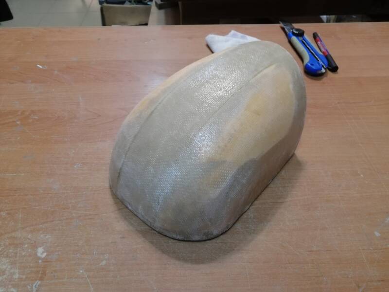

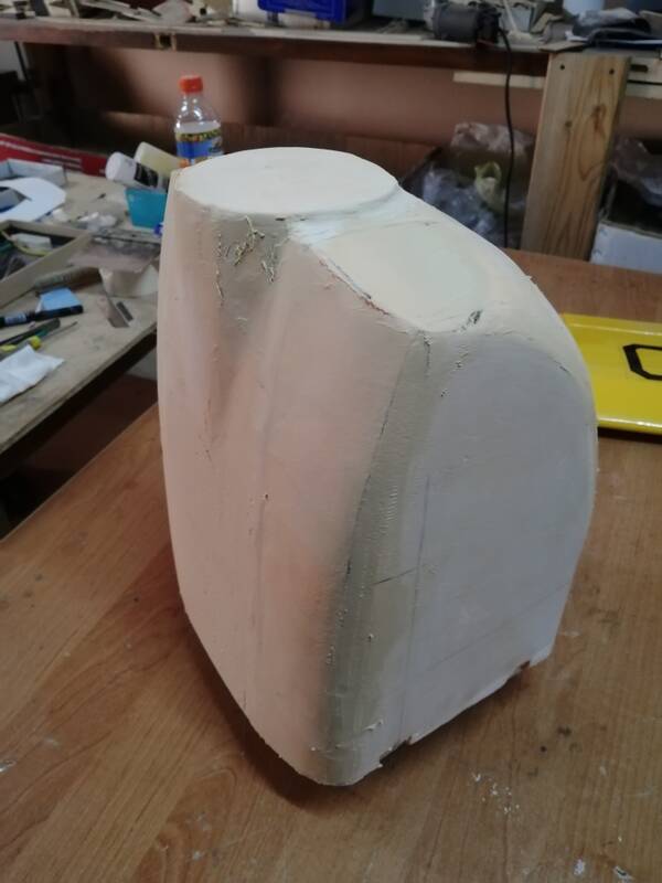

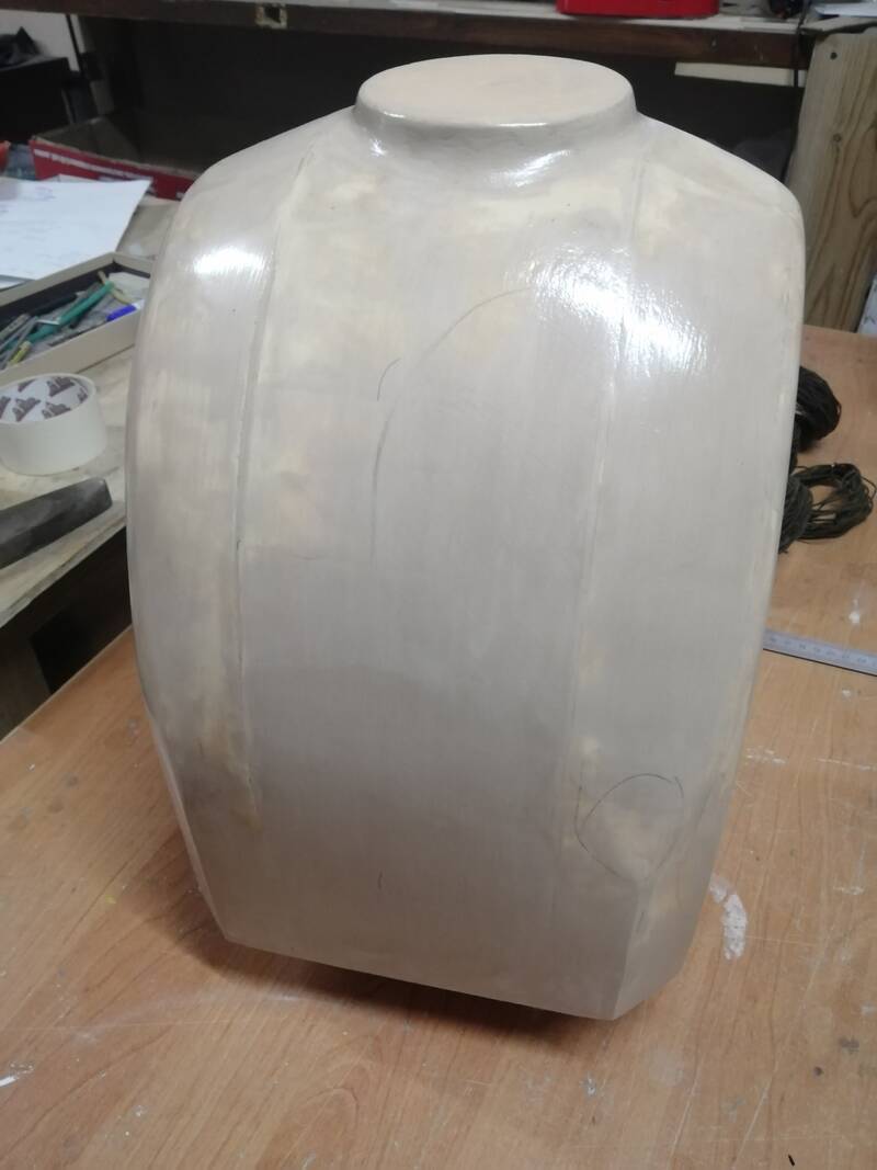

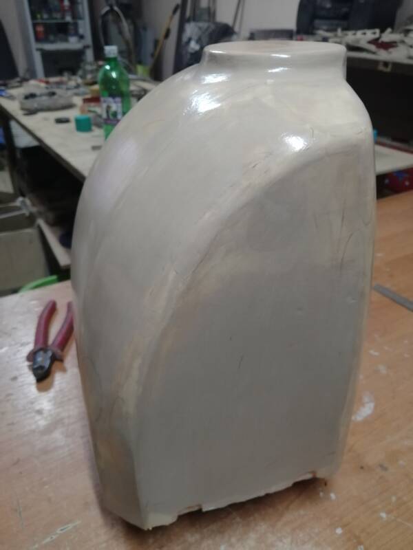

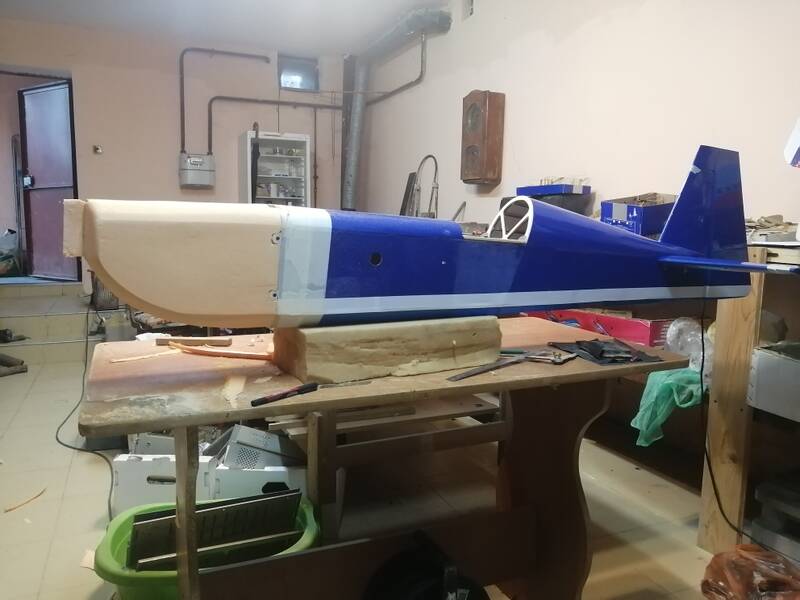

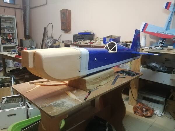

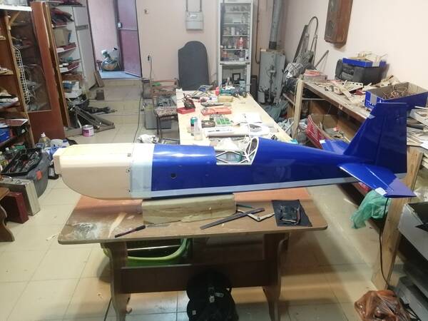

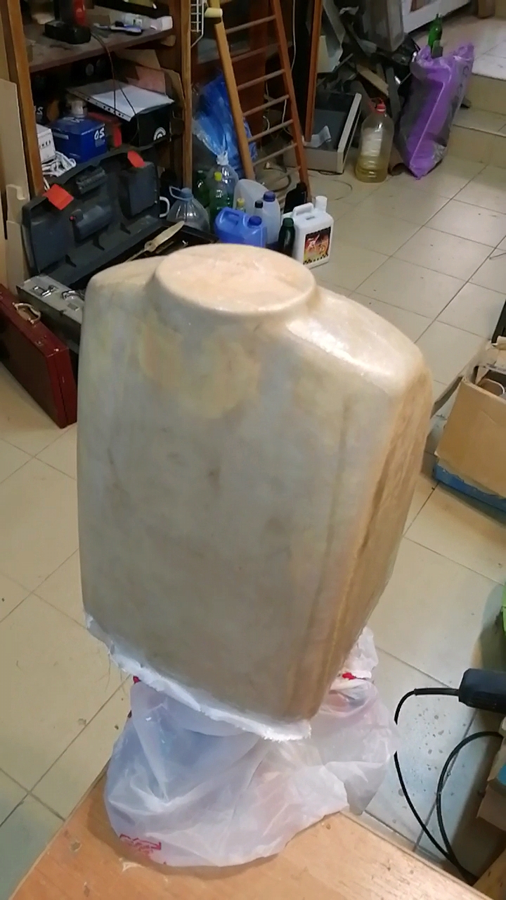

На сегодняшний день, идут работы по формированию болвана для капота.
Основание для болваня, это фанерный мотошпангоут и продольные листы фанеры вырезанные по чертежу капота.
Все это обшито пеноплексом и далее придание формы.
http://upforme.ru/uploads/001a/c5/a2/36/t441045.jpg
http://upforme.ru/uploads/001a/c5/a2/36/t270034.jpg
http://upforme.ru/uploads/001a/c5/a2/36/t379762.jpg
http://upforme.ru/uploads/001a/c5/a2/36/t940820.jpg
http://upforme.ru/uploads/001a/c5/a2/36/t528707.jpg
http://upforme.ru/uploads/001a/c5/a2/36/t524457.jpg
Отредактировано Sergey VK (20 мая 19:58)
Технология простоя.
Формируется болван, покрывается износостойким составом типа лака. Далее кладется разделитель и укладывается стекловолокно.
В процессе возникает масса вопросов, но как говориться "глаза бояться, а руки делают".

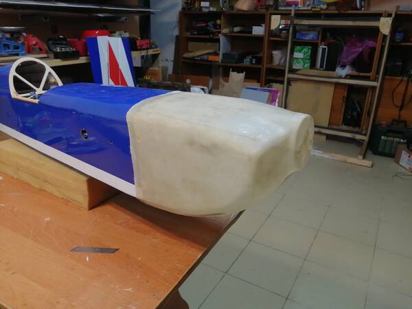

Капот сядет внахлёст на фюзеляж?
Да, капот будет одеваться внахлест.
Сделал болван на 2мм больше. Думаю хватит.
Отредактировано Sergey VK (24 мая 09:01)

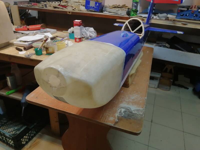

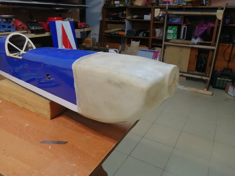

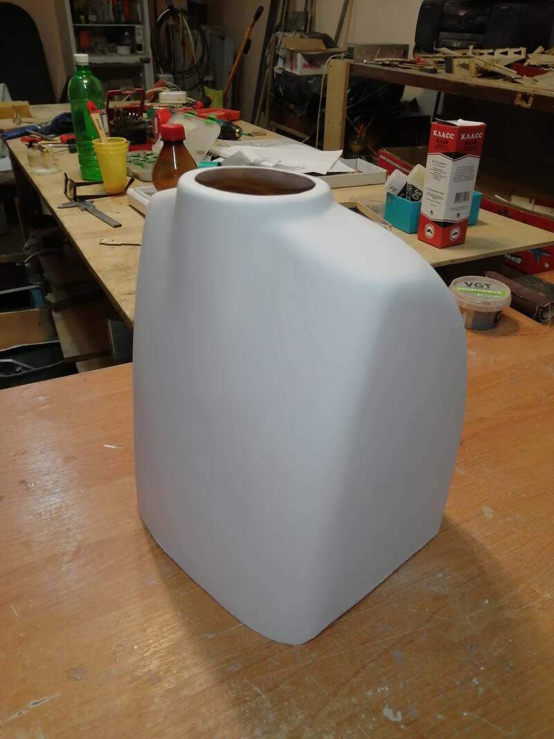

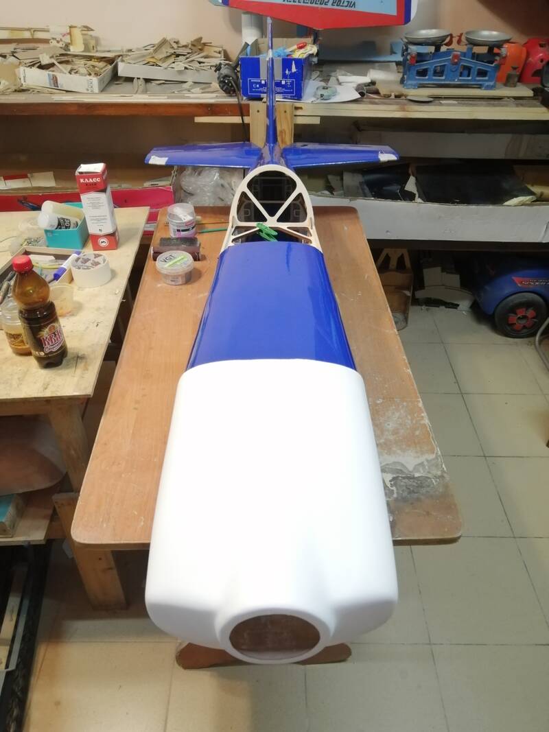

Покрыл капот тремя слоями паркетного лака.
Поверхность стала жестче и более стойкая к внешнему воздействию. Но все же из-за того, что основа пеноплекс, при небольших усилиях остаются вмятины, но не крошится.
http://upforme.ru/uploads/001a/c5/a2/36/t559978.jpg

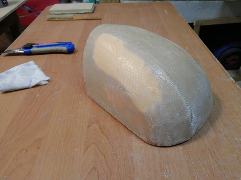

Уложил 3 слоя стеклоткани.
Клеил на обычную эпоксидную смолу. каждый слой ткани наносился на заранее подготовленную поверхность со смолой и тщательно пропитывался.
На три слоя ушло около 120грю смолы.
для снятия капота с болвана применен специальный разделитель. Название забыл. Разделитель ложиться очень тонким слоем и становиться похож на очень тонкий слой парафина.
Настолько тонкий, что начинаешь сомневаться в его эффективности  :dontknow: Наложил 8 слоев, капот стал матовым.
Но когда наносил эпоксидку, она собиралась каплями, похоже работает. С нетерпением жду завтра  :jumping: Надеюсь снимется без повреждений болвана.
Отредактировано Sergey VK (28 мая 18:21)

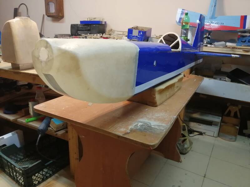

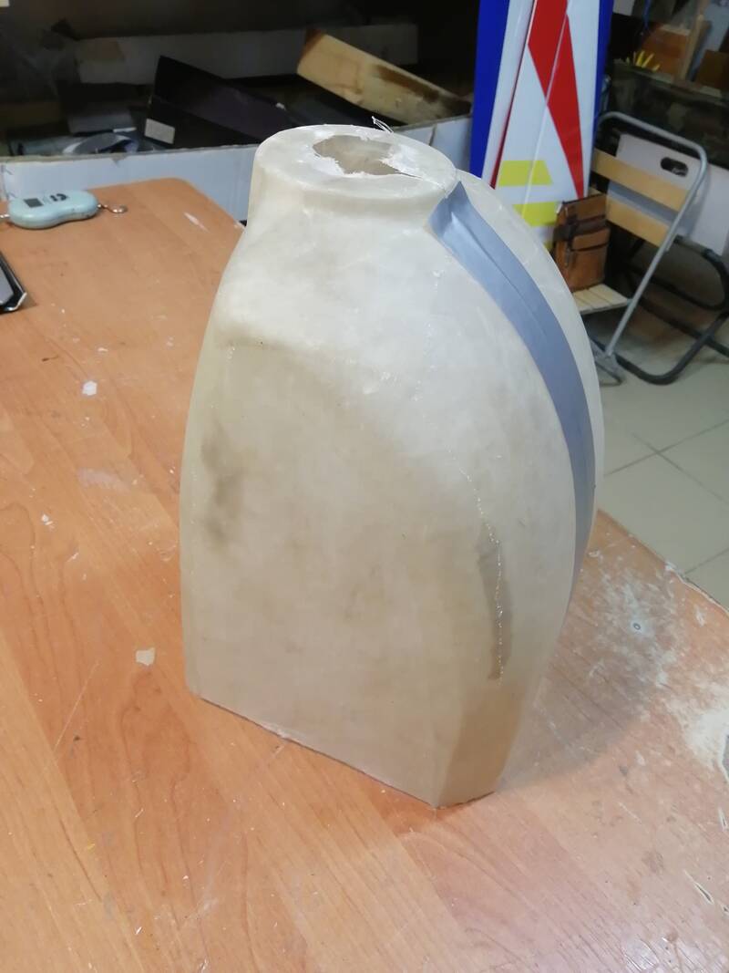

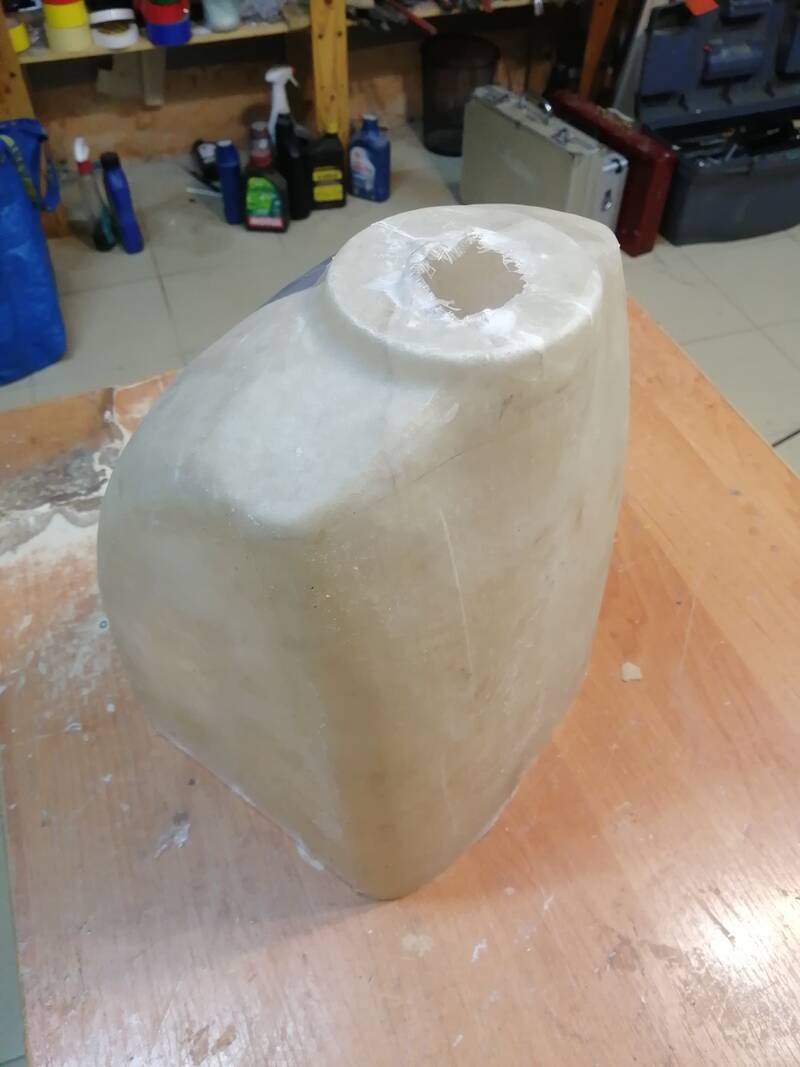

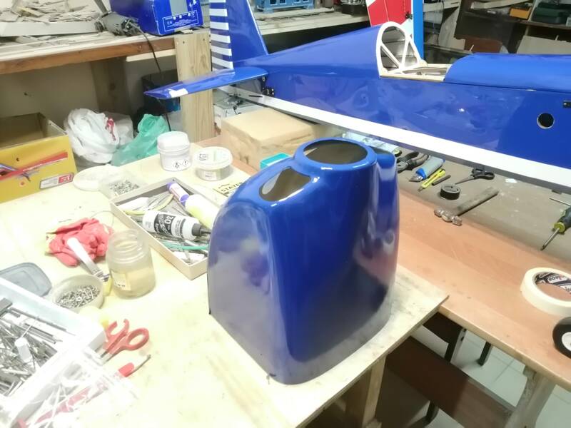

Итоги выклейки капота и порадовали и огорчили.
Порадовало то, что ткань легла очень плотно, хорошо пропиталась форма капота подошла на фюзеляж как родная.
Огорчило то, что разделитель не оправдал надежд. Пришлось резать. Так же ткань оказалась очень тонкой. 3 слоя стеклоткани плотность 50гр./м не дали нужной жесткости.
Сейчас капот склеивается по шву. Далее планируется наложить еще слой стеклоткани. На этот раз будет применена ткань плотностью. 160гр./м
Сейчас капот весом примерно 130гр. Планировал уложиться в 200гр вместе с шпаклевкой и покраской. В связи с усилением весь думаю перевалит за 250гр.
http://upforme.ru/uploads/001a/c5/a2/36/t854944.jpg
http://upforme.ru/uploads/001a/c5/a2/36/t322365.jpg
http://upforme.ru/uploads/001a/c5/a2/36/t530415.jpg
http://upforme.ru/uploads/001a/c5/a2/36/t234549.jpg
http://upforme.ru/uploads/001a/c5/a2/36/t462963.jpg

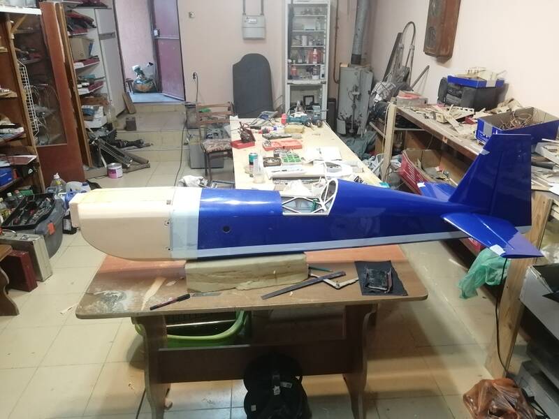

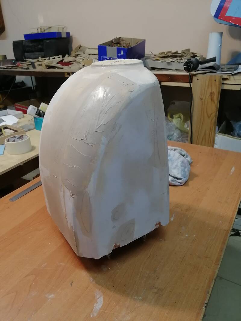

Освежу немного тему. Сборка потихоньку , но движется.

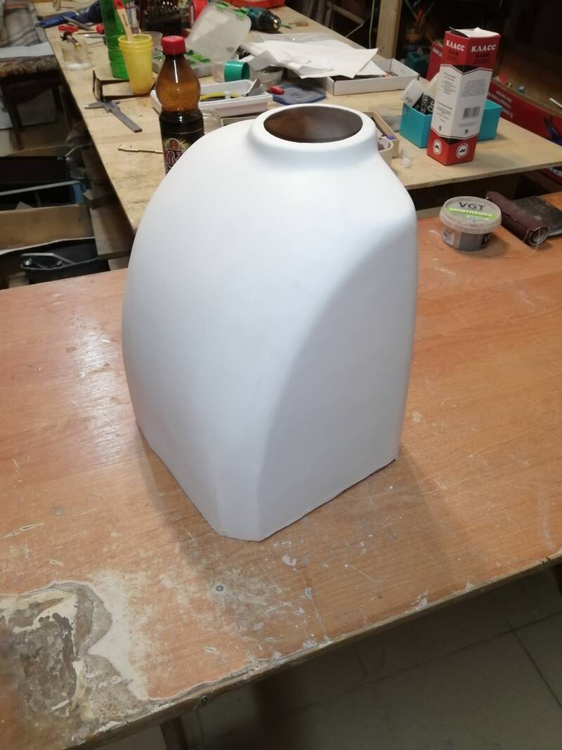

Как показала практика капот занимает очень много времени.
Не ожидал, что так долго с ним провожусь. Время с капотом ушло на устранение недочетов, например потратил время на склейку мест реза о котором говорил выше.
Плюс еще пришлось повозиться с шпатлевкой. Балван хоть и получился неплохим для первого раза, но все же дефекты которые на нем остались пришлось устранять на капоте.
Радует одно, опыта получил немерено. При следующей сборке думаю будет значительно быстрее и качественнее.

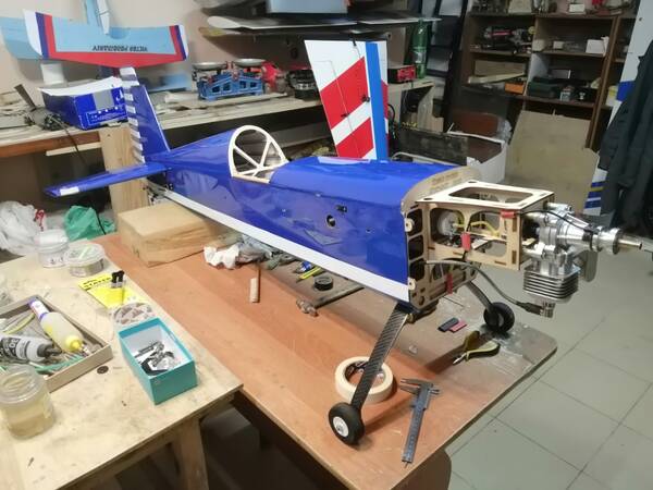

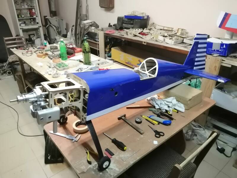

Собирается мелочевка, кабанчики, качалки и тп.
Поставили мотор, завели )) Пришлось повозиться с выкосом и установкой качалки на газ, о чем вовремя подсказал Дмитрич . Виктор Дмитриевич сделал качалку лучше чем заводская  :cool:  Отдельное спасибо за нее :) Я б возился пол дня с ней.
Установили шасси. Шасси заказал меньшего размера, хотел резать, но духовный наставник он же директор моделки отговорил предложив вариант установки шасси снаружи. Получилось очень хорошо, кроме того площадка шасси значительно упрочнилдась.
Вклеили магниты на фонарь и сделали крепления для установки грибков с резьбой. На фото не видно. Такие мелочи во всем  :writing: Не сложные, но трудоемкие.

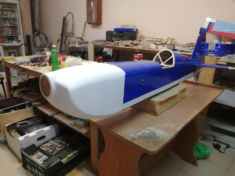

Немного фото.http://upforme.ru/uploads/001a/c5/a2/36/t607597.jpg
http://upforme.ru/uploads/001a/c5/a2/36/t173795.jpg

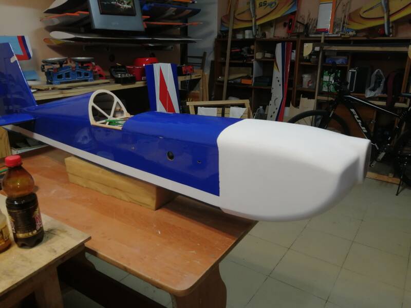

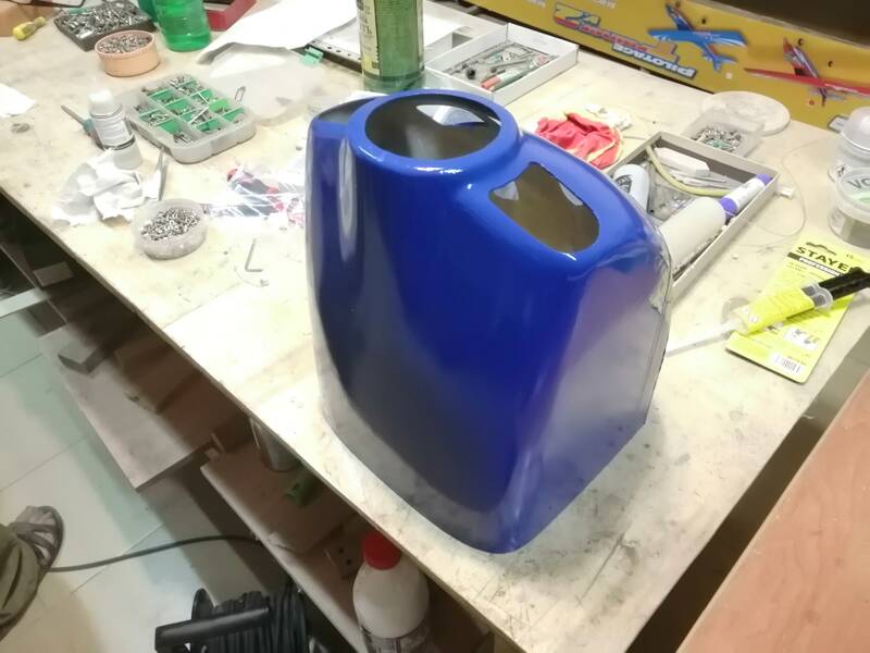

Сегодня основное время ушло на покраску капота. Красил баллончиком, белая краска попалась с очень плохим распылителем. При нанесении краски она плевалась крупными каплями. В итоге потеки и толсты слой краски. Пришлось переделывать 2 раза. Снимал краску, зачищал и по новой красил. Свою роль сыграло стремление побыстрее закончить покраску. В итоге на капоте местами видны вмятины и провалы от работы ножом и тп. Переделывать не стал. Для первых полетов пойдет, а там и балван подработаем и новый капот сделаем  :glasses:
http://upforme.ru/uploads/001a/c5/a2/36/t726315.jpg
http://upforme.ru/uploads/001a/c5/a2/36/t665633.jpg
Отредактировано Sergey VK (3 июля 21:07)
